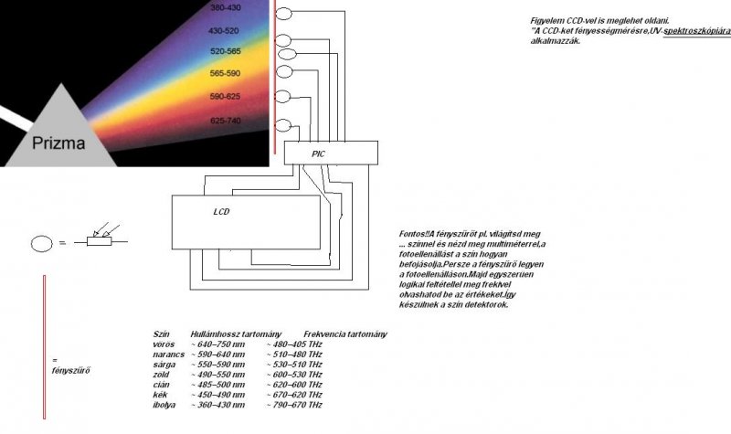

(#) boczhunor hozzászólása Jan 10, 2010 /
Szia!!!
Itt nézz körül. Nem PIC-es, de a progit módosítva beteheted az I/O-t is.(Vagy programozási parancsok útján, vagy io.ddl-el) Viszont a számítógépen látható.
Prizmát ajánlok, igaz nehezen beszerezhető, de nem hiába használják!!! Ha nincs, lencse is megfelel.
A CCD is jó.
A képen mellékeltem egy színdetektoros megoldást is.Több infó a képen.Még valami,
ezt a kép megnézése előtt figyeld meg,hogy jobban értsd.
Sok sikert!!!
Üdv. Hunor!!!
(#) waterbear válasza arti hozzászólására (») Jan 10, 2010 /
Arti ez tulajdonképpen nagyon jó, csak az a baj, hogy nem elektronikai megoldás... ha nem lesz megoldás, marad ez...
(#) waterbear válasza boczhunor hozzászólására (») Jan 10, 2010 /
Köszi, ez is nagyon jó... én balga, azt hittem, símán el lehet hagyni a prizmát, és egy CCD-ből vagy valami érzékelőből egyszerűen lehet építeni spektrométert...
