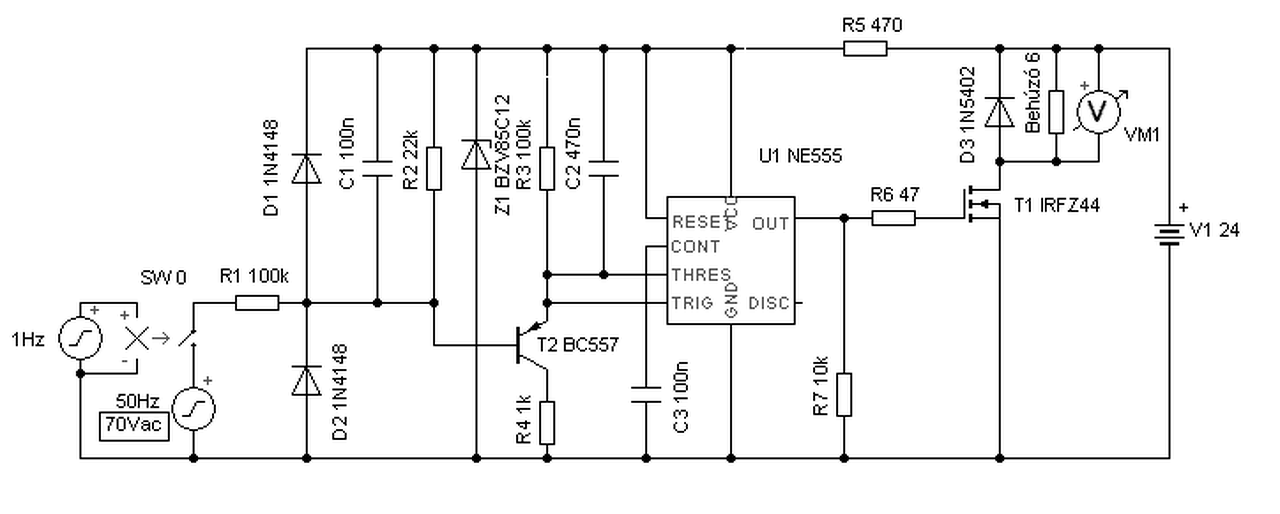

(#) akso hozzászólása Márc 4, 2014 /
Az lenne a kérdésem ,hogy 70v ac-ből szeretnék 24v dc-t csinàlni. Trafó kilőve. Olyan valami kellene a nem igényel sok helyet. Kb 4 ampert vesz fel a behuzo tekercs amihez kell a 24v. Ugy is jó lenne ha a 70v csak vezérlő fesz lenne és az kapcsolna valamit ami engedi tovàbb a 24v-ot a tekercs felé. A lényeg az hogy minnél kisseb legyen az egész.

(#) proli007 válasza akso hozzászólására (») Ápr 29, 2014 /
Hello! Ezek szerint van 24Vdc, csak kapcsolni kell. Akkor a második lehetőség szerint pld. így lehet eljárni. Ha galvanikus elválasztás is kell, akkor tranyó helyet optocsatolót is lehet alkalmazni.
