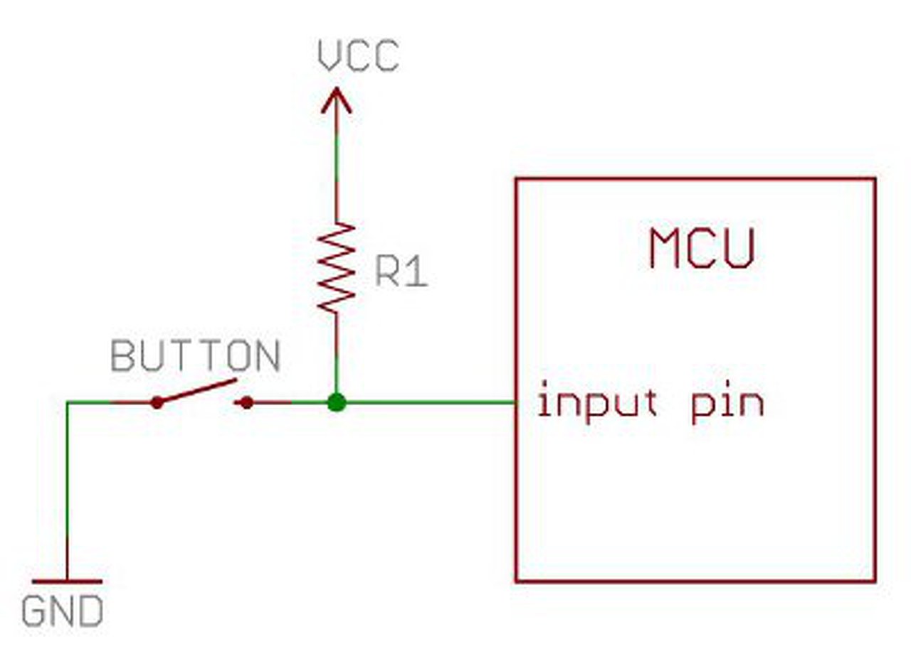

Egy egyszerű ON-OFF nyomógombos kapcsolót raktam össze.
Működik is, de néha a nyomógomb prellegése bezavar, szerintem...
10 megnyomásból egyszer-kétszer nem marad a kívánt állapotba a kimenet.
Ránéznétek a programra, hogy mit kellene másként csinálni?
Prellmentesítés van benne.

(#) Bakman válasza frekivalto hozzászólására (») Máj 20, 2016 / 1
Létezik több módszer is a pergésmentesítésre. Ha mást nem kell csinálnia a programnak, a mellékletben egy egyszerű példa, én hogyan csinálnám. Egyrészt nem lép tovább, amíg nyomva tartod a gombot, másrészt elengedés után még vár 0,1 másodpercet, mielőtt újra megnézné a gomb állapotát.
A programban érdemes a normál gombot/kapcsolót használni, ha csak egyet használsz. Sokkal kevésbé zavarézékeny, ha a gomb aktív állapota az L szint, erre mindenképpen szokj rá. Lásd melléklet. Pull-up, azaz felhúzó ellenállás, értéke lehet 1-10 kOhm. A nagyobb ellenállás könnyebben összeszedi a zavart (igaz, még mindig jobb, mint a lehúzó), a kissebb feleslegesen terheli a kapcsolót.
Egy ilyen programhoz felesleges a 32 Mhz, egy is bőven elég. Alacsonyabb frekvenciával járatva kevesebbet fogyaszt.

(#) frekivalto válasza Bakman hozzászólására (») Máj 21, 2016 /
Szia.
Köszi,h megnézted.
Valóban nem kell ilyen magas órajel, de egy régi programot alakítottam egyszerűbbre, ezért az órajellel nem foglalkoztam. Valóban, elég az alacsonyabb is...
A bemenet kialakítására is több lehetőség közül választhatunk, de megfogadom a tanácsodat, ha legközelebb programozni fogok.
(#) kokozo válasza frekivalto hozzászólására (») Máj 21, 2016 / 1
Lehet bele tenni szoftveres szűrést is. Pl így.

(#) kaqkk válasza frekivalto hozzászólására (») Máj 22, 2016 /
Itt egy másik megoldás , a flow makrók használatával . (a konfig rád vár !)
