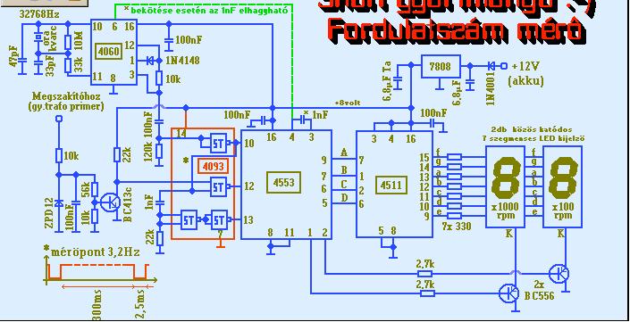

Segítséget szeretnék kérni! A kapcsolasirajzon
van egy 4093-as ic Aminek nem nagyon értem a bekötését. van benne 4 egység, az adatlapján is megtaláltam, de akkor ez a 4 egység teljesen egyenértékű, szóvl mindegy melyiket hova kötöm? meg a kapcsolásban ST-k vannak az adatlapon meg félkörívek. Hogy kellene bekötni öket? A 2 egyoldalon lévő kimenete felcserélhető?
(#) Sebi válasza tams hozzászólására (») Máj 1, 2007 /
Igen, 4 db egyforma schmitt-triggeres NAND kaput tartalmaz (ST). A félreértést nyilván az új és a régi rajzjelek közti különbség okozza. Skori rajzán nincsenek lábszámok, rád van bízva, hogy a négy közül melyiket hova teszed. pl 1,2 bemenetekhez 3-as a kimenet, stb 4x.
(#) Krisz03 válasza tams hozzászólására (») Máj 1, 2007 /
Remélem Te nagyobb sikerrel fogsz járni a kapcsolással, mint én. Hála mex-nek, tudott adni közelítő értékeket az oszcillátor részéhez. Kipróbáltam HALL IC-vel úgy, hogy egy fúrógépre ragasztott mágnest pörgettem előtte. Hú, mondom de szépen mér, hát természetesen a motoron majdhogynem meg sem nyikkant. Teljesen összezavarja a gyújtásom. Majd megpróbálkozom egy árnyékolt gyertyapipával, de nem sok reményt fűzök hozzá; félek, hogy párás-nedves időben inkább a pipára húz majd át a szikra...
A NAND kapukat egyébként én így rendezgettem: Adatlapon lévő bal alsó az a Skori rajzán szintén a bal alsó; adatlap jobb alsó = Skori jobb felső; adatlap jobb felső = Skori jobb közép; adatlap bal felső = Skori jobb alsó. Hmm, lehet hogy picit zagyva ez így, de majd meglátod, hogy így rendezve könnyen elférnek az alkatrészek (legalábbis nekem a "dugdosós" próbapanelen így jól alakult).
Sok sikert!

Ja mégvalami, ezekben a NAND-okvan 3 kivezetés van ami egymás mellett van 2 az ugye felcserélhető? csak a 3-ra ami magában áll felül arra kell figyelni ugye?

A NAND kapunak van két bemenete és egy kimenete. A bemenetek felcserélhetőek.

Na kikinlódtam egy nyákrajzot. Ez életem első számítógépes nyákja. Valamennyire le tudnátok esetleg ellenőrizni? már ha ki tudtok venni belőle valamit. Inkább az ICk lennének fontosabbak főleg a 4093-as. a többhez csak forrpontot tettem, nem keresgettem ki az alkatrészeket.
Először felülnézetbe csináltam majd tükröztem.
kapcsolási rajzon egyszerűnek tűni, de megvalósítani számomra nagyon nehézkes. Köszönöm a segítséget előre is.
