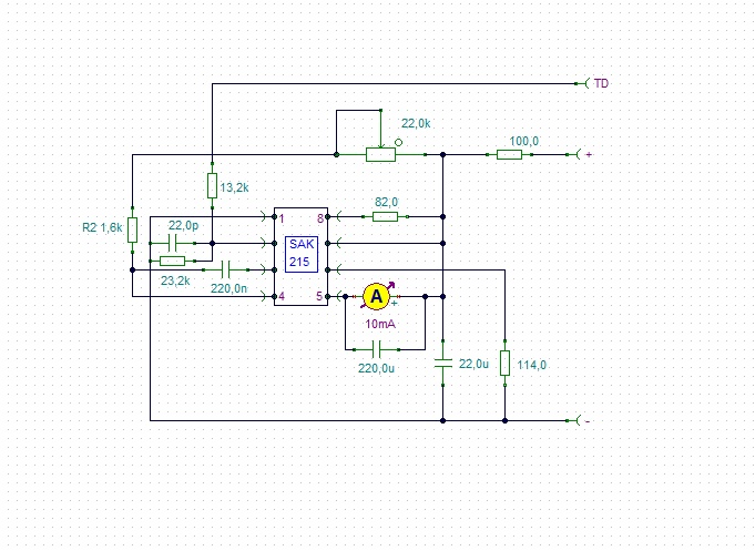

Van egy diesel mercedes 190 autó amibe szeretnék egy fordulatszámmérős műszeregységet beépíteni, sikerült is szerezni egy ilyen fordulatszám mérős műszert, de sajnos nem diesel autóba volt, hanem benzinesben.
A fordulatszám jelet a generátorból szeretném kivezetni(az egyik fázistekercs még dióda elötti részéről). Sajnos így a benzines műszerem alapjáraton 3000 feletti fordulatszámot mutat, amit a beállító potméterrel sem tudok levinni a valós értékre.
A műszert egy SAK215 nevű impulzus átalakító működteti.
Szét szedtem a műszert, és készítettem egy kapcsolási rajzot a műszerről, de sajnos nem sokat értek az elektronikához, így nem tudom mit is kéne pontosan módosítanom a kapcsoláson, hogy a műszer működjön és helyes értéket mérjen.
Mellékeltem a sak215 leírását és az általam készített kapcsolást a műszerről.
Szeretnék ezzel kapcsolatba ötleteket, esetleg tanácsokat kérni.
(ui. szeretném meghagyni a benzines ford.szám skálát)

(#) reloop válasza ndaniel92 hozzászólására (») Márc 11, 2012 /
Szia! A 3-as lábhoz kapcsolódó 220nF kondenzátort cseréld kisebbre, 22-47nF-ot ajánlok.
Más kapcsolással, ledes kijelzéssel magam is a generátorról veszem a jelet, teljesen megbízható módon üzemel.

(#) ndaniel92 hozzászólása Márc 12, 2012 /
akos70: szereztem egy ilyen induktív jeladót, de mivel valóban nincs kifúrva a helye, így valami más megoldást próbálok keresni
reloop: köszönöm a tippet, ki fogom próbálni
Felvetettem más jel forrást is a generátoron kívül, de talán így lenne a legegyszerűbb megoldani, ha tudnám úgy módosítani a műszer elektronikáját, hogy működjön a generátor által adott jellel.
