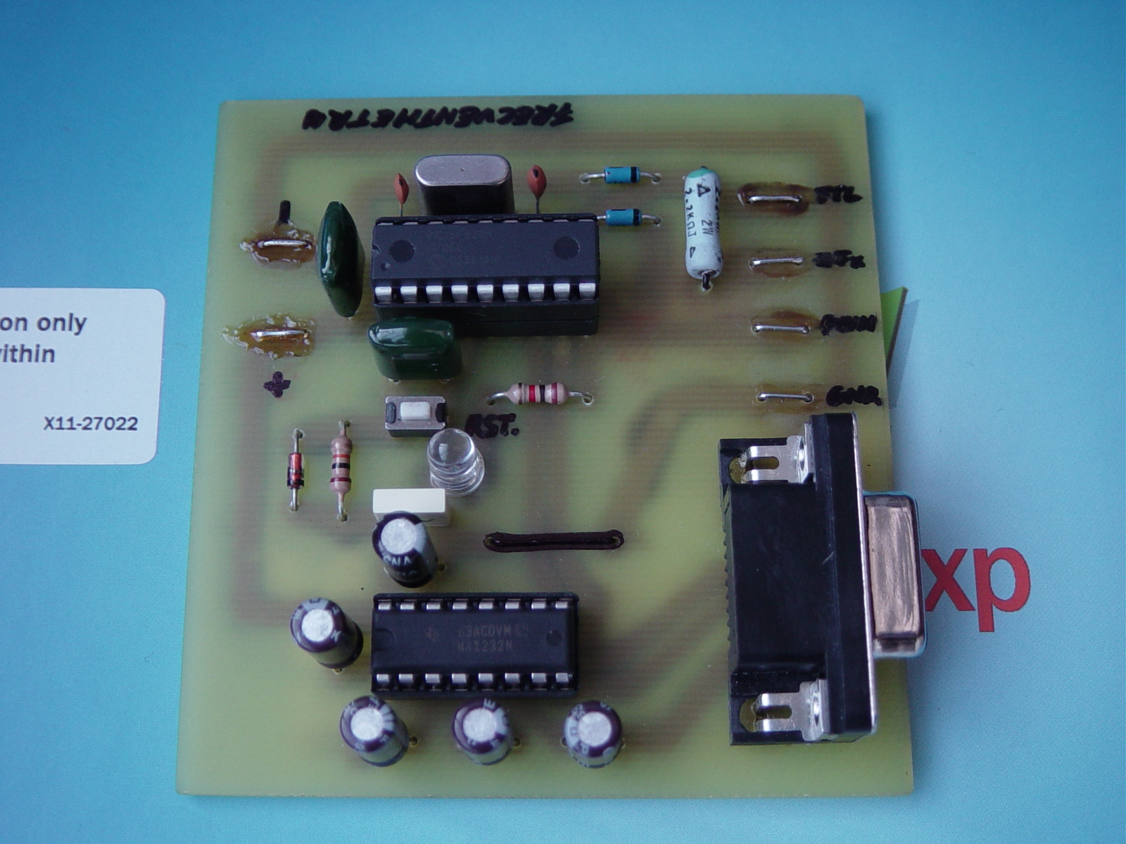

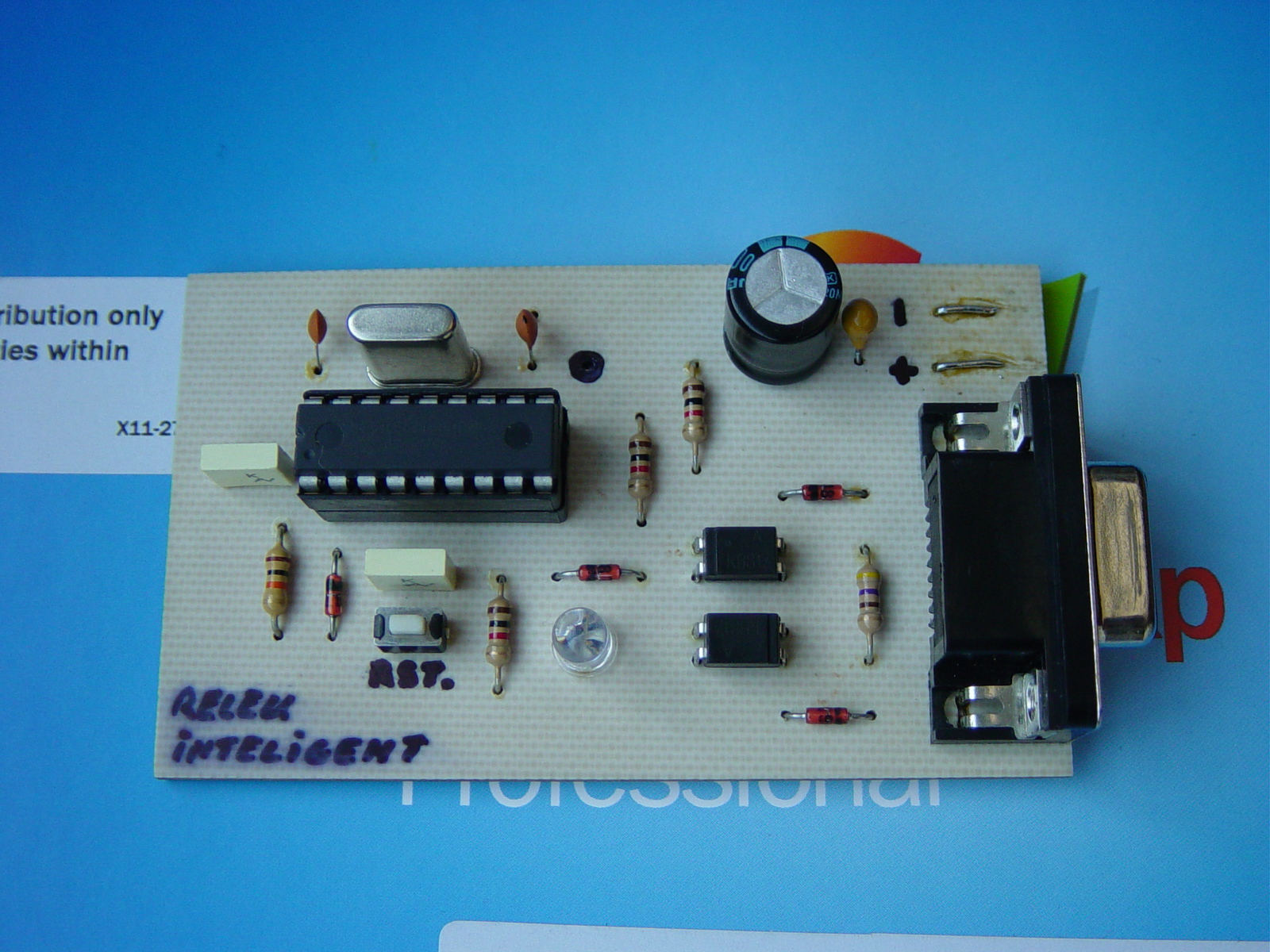

Sziasztok.. arrol lenne szo, hogy van ket kapcsolasom amelyet nagyon szeretnek mukodesre birni.. De valahogy meg nem sikerul..
Tehat 'Frecventmetru' es 'Releu Inteligent' Az egyik egy frekvenciameter mely RS-232 -es porton keresztul kommunikal egy pc -vel es egy programmal.. A masik egy intelligens relle, amely szinten a pc RS-232 -es porton keresztul kommunikal egy programmal.. Az utobbi egy olyan eszkoz amelyet a pc -n futo programmal lehet idoziteni, kezelni, h pl egy eszkoz mikor kapcsoljon be ki, stb.. Ezek a beallitasok akkor is megmaradnak mikor a pc kikapcsol.. Az aramkorok megvannak es minden ok, csak nem akarnak mukodni,.. A szerzovel is felvettem a kapcsolatot es 1000% -ig biztositott h mukodnek a kapcsolasok, es szerintem is mukodnek hisz egy folyoiratban is megjelentek, stb.. Elore JDM Pic Programozoval probaltam a PIC16F628A -t beprogramozni, de halottam h az nem valami, igy az egyetemre menekultem egy masik programozoert es azzal is beegettem, (irja szepen olvassa mindket egeto!) de az aramkorok nem mennek.. Gondoltam segithetnetek megepiteni egy probapanelon, vagy akarhogy, csak birjuk mukodesre ezt a ket aramkort.. Az eredeti dokumentacio: ITTEN.. Sajat oldalamon: Frecventmetru pogram: ITT.. Frecventmetru rajz: ITT.. Releu Intelligent program: ITT.. Releu Intelligent rajz: ITT.. Egetendo fileok: Minden segitseget megkoszonok..

Megnéztem a frekimérő kapcsolását, és hát nem akarok hülyeséget mondani - szóval valaki javítson ki ha tévedek - de mintha két shottky dióda lenne sorba rakva a 0 és az 5V közé... Vagy irdatlan nagy áram megy át rajtuk, vagy lehúzzák a tápfeszt 5V-ról, kb. 0,8-1V környékére... Rámértél már? Üdv: Zsolt
Egyszeruen nem foglalkoztam vele mert amig a program nem hajlando kommunikalni az aramkorrel addig nem tartottam fontosnak h meregessek az aramkoron.. (bemeno tapot, portot, feszultsegeket meregettem de azt nem..)
Szerinted azzal gond lehet?
Hello, a diódák záróirányban vannak (rajzolva
![]() Valve! Ellenőrizd, hogy megvan-e az órajel, utána, hogy fut-e a program, nem tartja-e valami resetben a procit.
Mindket program fut.. Az orajelt csak egy par het mulva tudom ellenorizni mert nincs szkopom itten..
(valami massal is ellenorizhetnem?) Amugy mar csereltem kristaly benne es 22p -sok`at is,.. Tettem bele olya kis ugyes lapos kristalyt is es olya magassat is.. A "Ki, mit épített?" topicban fel is tettem egy par kepet az aramkorokrol.. Frecventmetru Releu Inteligent Kosszi a figyelmeteket..
Ha fut a progi, akkor nem kell ellenőrizni az órajel meglétét, marad az a kis hardver, ami körülötte van...232 kifordítja jól a szinteket? Ha egy piezót raksz a külső oldalára ciripel?
Mozt zizzen beh ket progi van: egy a PC -n es egy a PIC -ben.. PC -s fut, es a PIC -es 'gondolom' igen..
(hova kene piezot rakjak?) Elso PIC -es projectjeim, es nincs egy tuttyra mukodo egetom, amire aztmondhatnam h na ez igen muxik.. Ezert gondoltam h ha valaki unja magat vagy erdekli az aramkor megepithetne, lassuk tobb sikerrel jar`e.. (az aramkoroket en terveztem, es atneztem mar vagy 100x mindkettot de nem talaltam hibat, az alkatreszek is jok, ujjak es mindig kimerek mindent mielott hasznalnam..) Megerzes h PIC -re gyanakszom..
Az RxD és TxD vonalakat kellene ellenőrizni, a MAX 232 kimeneteit. A PC pl küld-e adatot a PIC-nek? Helyesen van -e beállítva a PC-n a soros port címe?
Van jel rajtuk.. Mertem, es programmal is teszteltem, meg egy masik programmal figyeltem is a jeleket mukodes kozben..
Akkor meg rossz a szoft... Más nem marad! Ezen a harveren nem tud más rossz lenni. Furt a progi, kommunikáció van.

Most csekkoltam le a ket aramkort es a ket rajzot amit kuldtel.. Valami nincs rendben a rajzaiddal. A kapcsolasi rajzokon a 2 es lab a RxD es a 4 es lab a DTR..
Neked az egyik rajzod jo (amire azt`irtad h rossz..) Es a masik rajz rossz (amire azt`irtad h jo..) Valami kavarodas van itten.. nezd meg ujjra.. Koszi..
JavitsamKi magamat! Vezeteket hasznalok az egeteshez, ami 1.5m.. Ami tul hosszu! De nem csereltem ki rovidebbre mert eget rendesen es olvas is.. De megprobalom egy masik kabelvel max 10cm..
Amugy most egettem be ujjra a PIC -ek -et, a munkahelyemen egy (3000 IntelPentium 512Ram) Ha nem fog muxeni az aramkor akkor jovoheten megprobalom egy masik geppel, valami 486 os vagy 100-400Mhz -el.. Itt olvastam hogy a JDM nemkap eleg feszt a COM -portrol.. Kivancsi vaok kape a regi gepekrol.. Ha ezekutan sem muxik akko ujj egetot barkacsolok..
Na akkor meg is van a hiba! Amit másodszorra felraktam az a jó bekötés nyugodtan kösd át úgy, hogy a RxD a GND mellet legyen!
