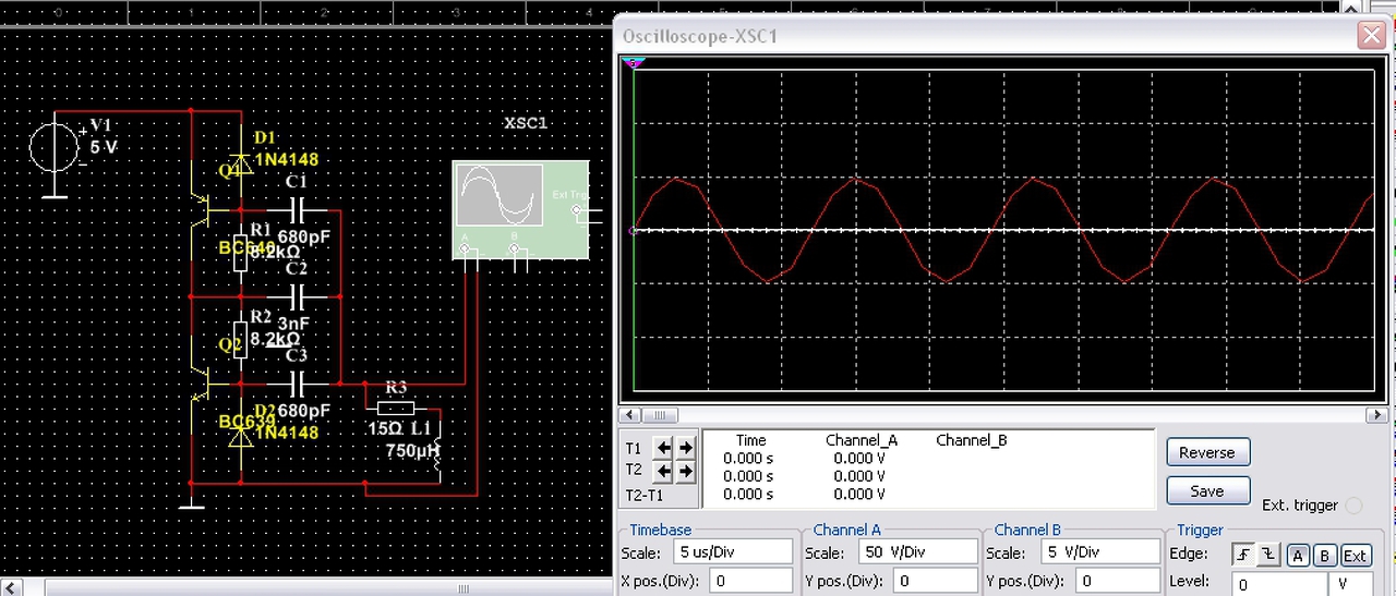

(#) szucsistvan123 hozzászólása Aug 31, 2015 /
A képen látható függvény generátorról mi a véleményetek?
És a BC140 és BC160 tranzisztorokat mivel helyettesíthetem, ami a Hestore.hu -n kapható.
(#) szucsistvan123 válasza szucsistvan123 hozzászólására (») Aug 31, 2015 /
Az írás az Elektor 1987/1 számban van!
(#) papus51 válasza szucsistvan123 hozzászólására (») Aug 31, 2015 / 1
BC301/303 valószínűleg jó lesz ide.
(#) szucsistvan123 válasza papus51 hozzászólására (») Aug 31, 2015 /
Köszönöm válaszod!
De mondjuk más tokozású is jó lesz, mert másik NYÁK-ot tervezek!
A kapcsolásról m a véleményed?
Egyszerű és költségkímélő. Ha Neked megfelelnek a paraméterei akkor építsd meg. 200kHz még majdnem egyenáram, nem lesz sok gondod a szereléssel.

(#) Pali79 válasza szucsistvan123 hozzászólására (») Aug 31, 2015 /
Igen. A fájlmellékletek érdemes nyálazgatni, nyákterv van SP-ben is az tuti, de mindját segítek megtalálni.
(#) Pali79 válasza szucsistvan123 hozzászólására (») Aug 31, 2015 / 1
Tessék, én ezt építettem meg. Tök jól működik, majdnem 1MHz a vége. Annyit tennék hozzá, hogy érdemes az alkatrészeket beszerezni és rápróbálni a nyomtatásra mielőtt nyákot csinálsz, a forgókapcsolóval igen megszívtam.
Most nézem, Pali79 azt írja, hogy majdnem 1MHz a vége, de az újság szerint 100kHz.
Akkor hogy is van ez?
A frekvencia a C4-C7 értékeitől függ. Én betettem még egy lépcsőt az 1nF alá, egy 1pF-os kondit, így eggyel tovább tudom tekerni a gombot és nagyobb a tartomány.
(#) szucsistvan123 válasza Pali79 hozzászólására (») Aug 31, 2015 /
Világos!
És a kondik értékének pontossága mennyire számít?
Erre a korrekt válasz ott van a cikkben. De a lényeg, hogy ha nagyon eltérsz akkor kiesnek frekvenciák. Illetve nyilván van egy alsó és felső határ ami után már nem megbízható ezzel az IC-vel.
