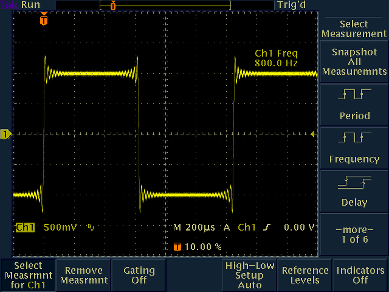

(#) CHZ válasza dB_Thunder hozzászólására (») Szept 3, 2015 /
Én ezt építettem meg, kicsit módosítva. Csatoltam néhány mérést is.
(#) dB_Thunder válasza CHZ hozzászólására (») Szept 3, 2015 /
Innen van nekem is az alap gondolat. De ezt már azért továbbfejlesztették. Illetve az r2r létra nem a legjobb főleg a 4szög jelnél.
Hangfrekis meresekre hasznalhato, kicsit modositva.
Altalad kivalasztott kapcsolas negyszoge nem gyozott meg, 800Hz ilyen, akkor mit produkal 20KHz-en.
A hozzászólás módosítva: Szept 3, 2015
Hát az tényleg vacak.
Engem is meglepett, jobbat vartam. Nezd meg a letras negyszoget, 20KHz is nagyon jo. Egyszerubb kapcsolas, sok szolgaltatassal, 10V eff. kimeneti szintet tud.

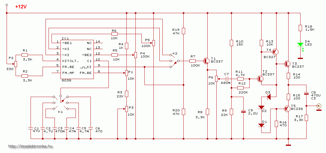

(#) szucsistvan123 hozzászólása Nov 21, 2015 /
Helló!
Az alábbi kapcsolást módosítottam egy kicsit.
(Nagyobb frekvenciatartomány miatt) Raktam be még egy 1pF kondit a forgókapcsolóra. Mást módosítsak? És kb mennyi lenne így a maximális frekvencia?
(#) Pali79 válasza szucsistvan123 hozzászólására (») Nov 21, 2015 / 1
Ha megvannak a forgókapcsolók, papíron próbáld rá, mielőtt nyákot gyártasz. A forgókapcsolók általában 2 vagy 4 lábúak, nekem módosítanom kellett, mert a 3 forrpontosba nem ment bele...
(#) proli007 válasza szucsistvan123 hozzászólására (») Nov 21, 2015 / 2
Hello! Tudod milyen kicsi az 1pF? Mire odaér a nyák vezetősávja az IC-hez, 10pF lesz belőle..
(#) Pali79 válasza proli007 hozzászólására (») Nov 21, 2015 /
Hát igen. Csodát azért nem kell várni tőle.
(#) szucsistvan123 válasza Pali79 hozzászólására (») Nov 21, 2015 /
Sikerült szereznem pont beleillő forgókapcsolókat. (legalábbis olyat ami a NYÁK tervben van. 1x12 (középen 1 láb) és 4x3-ast (4 középső láb) ) Csak az első nyomtatást elrontottam, mert valahogy nem volt jó a méret. Az IC meg a soklábú alkatrészek nem passzoltak.
Akkor mekkora kapacitásút tegyek bele? 100pF?
Köszi a válaszokat!
A hozzászólás módosítva: Nov 21, 2015
