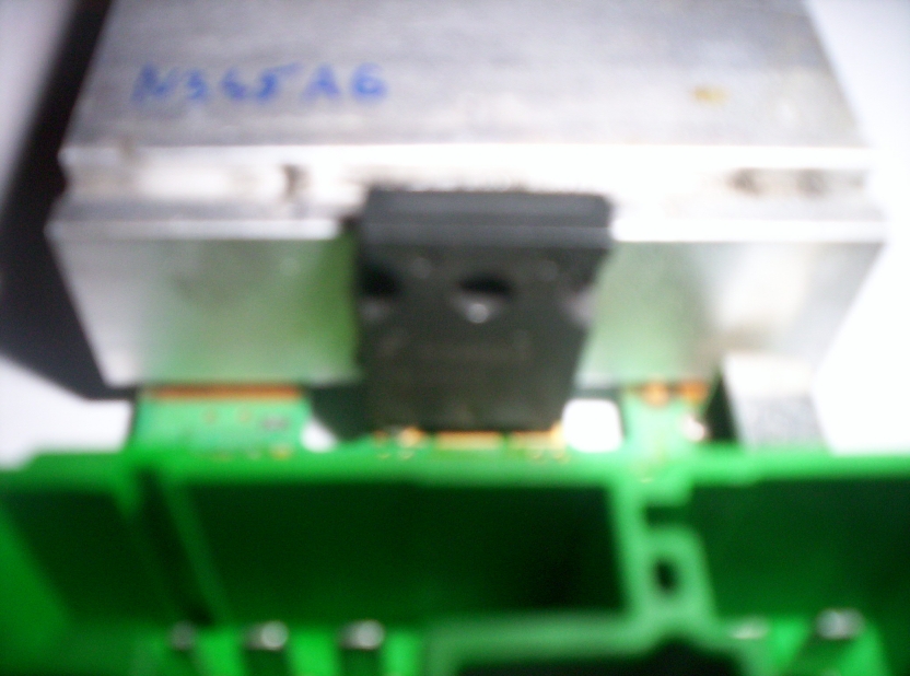

Sziasztok. A segítségeteket szeretném kérni egy autó belső levegő ventillátor szabályzásával kapcsolatban.
A ventillátor motor nem működik. A szabályzón a feszültségek megvannak. A szabályzót szétszerelve, a motor fordulatszámát egy teljesítmény félvezető kapcsolja. A típusa N345AG. A félvezetőre rákerestem a neten, de nem találtam még hasonlót sem. Szerintetek mi lehet ez?

(#) Dudus válasza wzsola hozzászólására (») Márc 31, 2007 /
Igen gyakran egy ellenállásos szabályzója van ezeknek, ami a beszívott levegővel hűtve is van. Nem lehet , hogy ez is ilyen és ezért nem találtad a félvezetőknél? Milyen az az "egy autó"? A típus ismeretében több segítséget is kaphatnál.

(#) Sebi válasza wzsola hozzászólására (») Márc 31, 2007 / 4
Persze hogy nem lehet megtalálni, mert a rányomott szám az nem típusszám, hanem ún. family code (az elektronika gyártójának belső kódja). Leggyakrabban semmi különleges, közönséges félvezetők,IC-k, amikre a félvezetőgyár kérésre nem a típust gravírozza. A cél, hogy ne kapd meg egy boltban 150Ft-ért, hanem cseréltesd szervizben 10 rugóért.
A tokban valszeg FET (ritkábban BJT, vagy IC) rejtőzik. A körülötte lévő alkatrészekből (kapcsolásból) visszarajzolással eldönthető mi is valójában, ezután lehet hogy kapsz 150Ft-ért egyet. Ha spec alkatrész, akkor komplett csere, vagy saját építés.
(#) wzsola hozzászólása Márc 31, 2007 /
Köszönöm az infót, megpróbálom az alkatrész vezérlésének mérésével kideríteni a félvezető jellegét.
(#) nyulbul válasza wzsola hozzászólására (») Ápr 1, 2007 /
Ha jól látom akkor ez a digit clíma ventillátor vezérlője.
Én is próbáltam már javítani, nem sok sikerrel.
Viszont van amikor a vezérlő jel nem jut el idáig.
Próbáld meg hogy a megadott helyre kössél be egy potit,és tekergesd. Ha így működik akkor a vezérlőd a hibás.

(#) wzsola hozzászólása Ápr 6, 2007 /
Lepróbáltam a vezérlőt, hibás. A végfok félvezetőjén megmértem a vezérlő feszültséget 2,5V. Valószínűleg szakadt volt a bázisköre. A három lábat kivezetve darlington tranzisztorral próbálkozva a motor elindul, de a fokozatszabályzás nem teljesen egyenletes. További kisérletezéskor a vezérlő megjavult. A végfok félvezető helyreállt. Az okát nem tudom. Valaki találkozott már ilyen félvezető hibával? Nem tudok rá normálisabb kifejezést, mint a kontakthiba.
