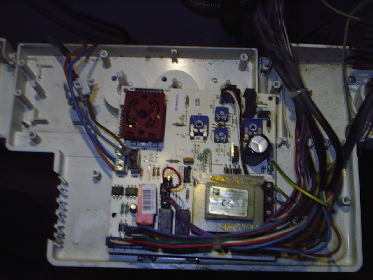

Unical Bea Tfs 28 (Supermaster ) gázkazán problémám van, mégpedig az, hogy egy hosszabb ideig tartó áramszünetet követően a kazán nem indul, nem teszi a dolgát. Vagyis sem a fűtési sem pedig a melegvíz készítési feladatát nem produkálja. Egy-egy pillanatra mintha elindulna, a láng fellobban, majd elalszik és ez ismétlődik folyamatosan, ha hagynám talán naphosszat. Esetleg van-e valakinek hasonló tapasztalata? Mi a megoldás? A szervízt telefonon felhívtam, látatlanba vezérlő panel cserét javasoltak cakk-pakk 80.000,-Ft-ért. Nos ezért az összegért már szinte másik, új kazánt lehet vásárolni. Az elektronikát kibontottam, de semmiféle égett vagy meglazult, lötyögő alkatrészt nem találtam. A kibontott kazán és az elektronika képét csatolom.
Az elektronika: Honeywell CS0141B-LS
A hozzászólás módosítva: Ápr 29, 2014
(#) DoDo69 hozzászólása Ápr 29, 2014 /
A gázszelep vezérlő elektronika csinál ilyeneket. Mi a típusa?

Az világos zöld tetejű elektronika, a készülék jobb oldalán külön. Annak kérdeztem a típusát.

(#) szerviz válasza DoDo69 hozzászólására (») Ápr 30, 2014 /
Bizony, igazad lehet, DoDo !
Mi is küzdöttünk ezzel a gyújtásvezérlővel!
Mivel Ő működteti a ventilátort, ezért viszonylag nagy áramot vesz fel.
A tápáramkör pufferkondiját kellett cserélni.......
Azóta működik...

A zöld tetejűt hívják SIT 567 ...
(#) DoDo69 válasza szerviz hozzászólására (») Máj 1, 2014 /
Szerintem is javítható

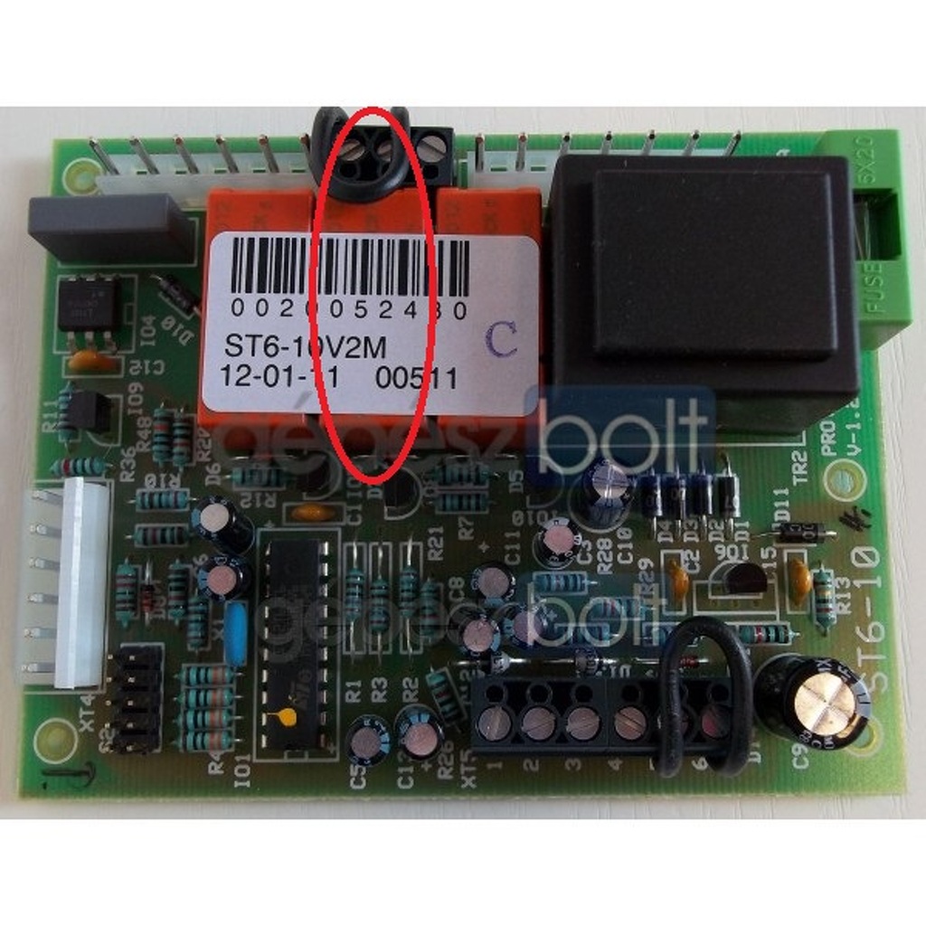

Junkers Ceraclass 24ZW2 AE (Honeywell 45007556-005 REV B) vezérlőpanel hibám van
A csatolt képen tisztán látszik, hogy mi az ok. Kérdés, hogy javítható egy ilyen égés, vagy kuka?
Köszönöm :'(
(#) Koncsar válasza irnik hozzászólására (») Jún 30, 2014 /
Ez még talán javítható, csak tudni kéne mi égette szét a diódákat.
(#) irnik válasza Koncsar hozzászólására (») Jún 30, 2014 /
Becsorgó esővíz (a turbós kémény mellett egy hajszálnyi csíkon befolyhatott), vagy villámcsapás másodlagos hatása. Utóbbinak kisebb esélyét látom, mert amikor észleltem, hogy nem kapcsol be, akkor ahogy lehúztam az elejét, kb. 7-8 cseppnyi víz kicsordult a burkolatból.
Adonytól-Érdig környéken van valaki, aki meg tudja javítani?
