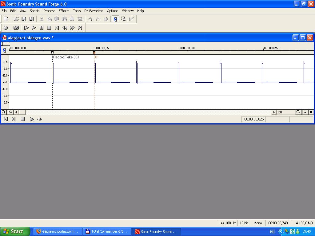

Hello, itt egy "hangminta" egy 1.4-es Opel Corsa befecskendezéséről. Töltsd be egy wave editorba, ott láthatod a jelalakot és méréseket tudsz végezni rajta. Ha érdekel a dolog küldhetek még...
Na lemaradt a lényeg:
Az impulzusok távolsága 25ms, a szélességük kb. 0,72ms
