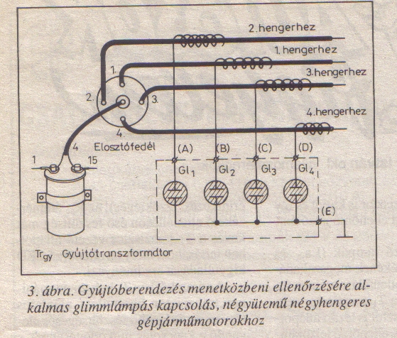

Még a múltkor találtam 1 kapcsolást, lehet hogy fapados, de szerintem nem sokáig tart kipróbálni hogy működik-e?

(#) uli válasza Remci hozzászólására (») Szept 12, 2007 /
ezt a kapcsit énis láttam egy hobbielektro ujságban. Gondoltam énis, hogy megétítem. csak van egy kérdésem
Azok a lámpák amik ott vannak Glimm lámpák lennének? és hányat tekerjek a gyujtókábelen, hogy jó legyen?
kössz elöre is
(#) uli válasza uli hozzászólására (») Szept 12, 2007 /
jajj hüle vok :d ott van a kép alatt bocsika
de azért azt megválaszolhatja va laki,. hogy mennyit tekerjek léccike
(#) Dudus válasza uli hozzászólására (») Szept 12, 2007 /
Én 2-3 menetet tekertem és szkóppal néztem. ( az enyém hengerenként külön trafót tartalmaz) Így összehasonlítva a hengereket rögtön kijön melyik a bibis. Az elosztósnál meg kell nézni egy hibátlan márkatársét, aki ugyanolyan gyertyát használ és még gyáriak a kábelei ( a tied is az?) és össze lehet hasonlítani. Attól, hogy a glimm felvillan még nem biztos, hogy jó a gyújtás.
