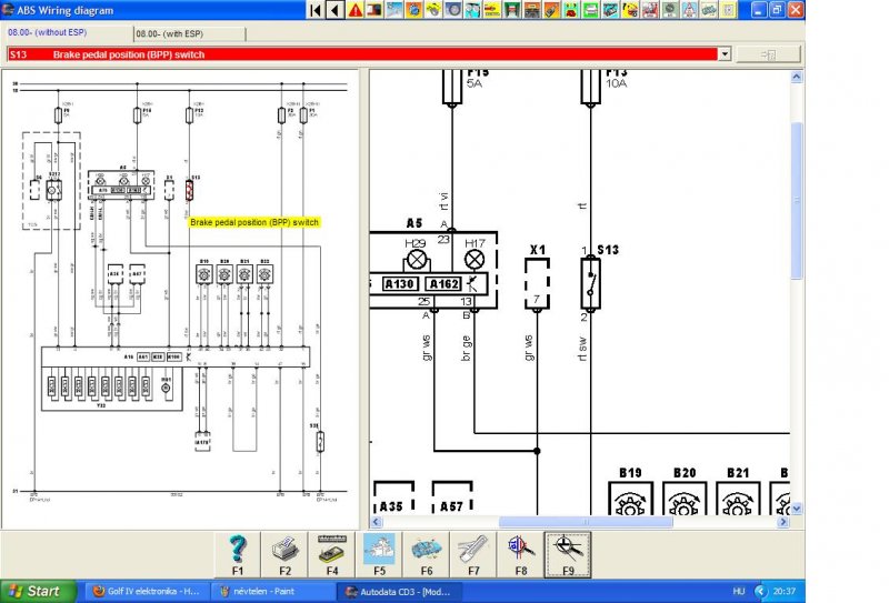

(#) Roli73 hozzászólása Aug 7, 2011 /
Sziasztok! (golf4) ujjab fejlemény ABS ügyben, feldugtuk ujbol gépre és ezt adta ki az ABS teszt közben ,hogy:Bemeneti szelep bal elsö - 0 volt feszültség. kimeneti szelep bal elsö -0 volt feszültség. Bal elsö kerék zárva. Mond ez nektek valamit? Azt tudom hogy az ABS nem müködik, és a ABS és Fék viszajelzö egyszerre villogva jelzi a hibát. Tárcsák betétek ujjak, fékfolyadék rendben. Üdv mindenkinek. Köszi .
(#) VIM válasza Roli73 hozzászólására (») Aug 7, 2011 /
Szia! Ha mindkét lámpa világít akkor mind a két rendszerben van valami hiba! Hát valami jobb szoftverrel kellene ezt megnézni mint amivel nézve lett.
(#) Roli73 válasza VIM hozzászólására (») Aug 7, 2011 /
Szia. Voltam vele szervízbe és az élő adat olvasáson sem mutatott ki hibát.Ez amit irtam,az én észrevételem,ök még eddig sem jutottak el.
