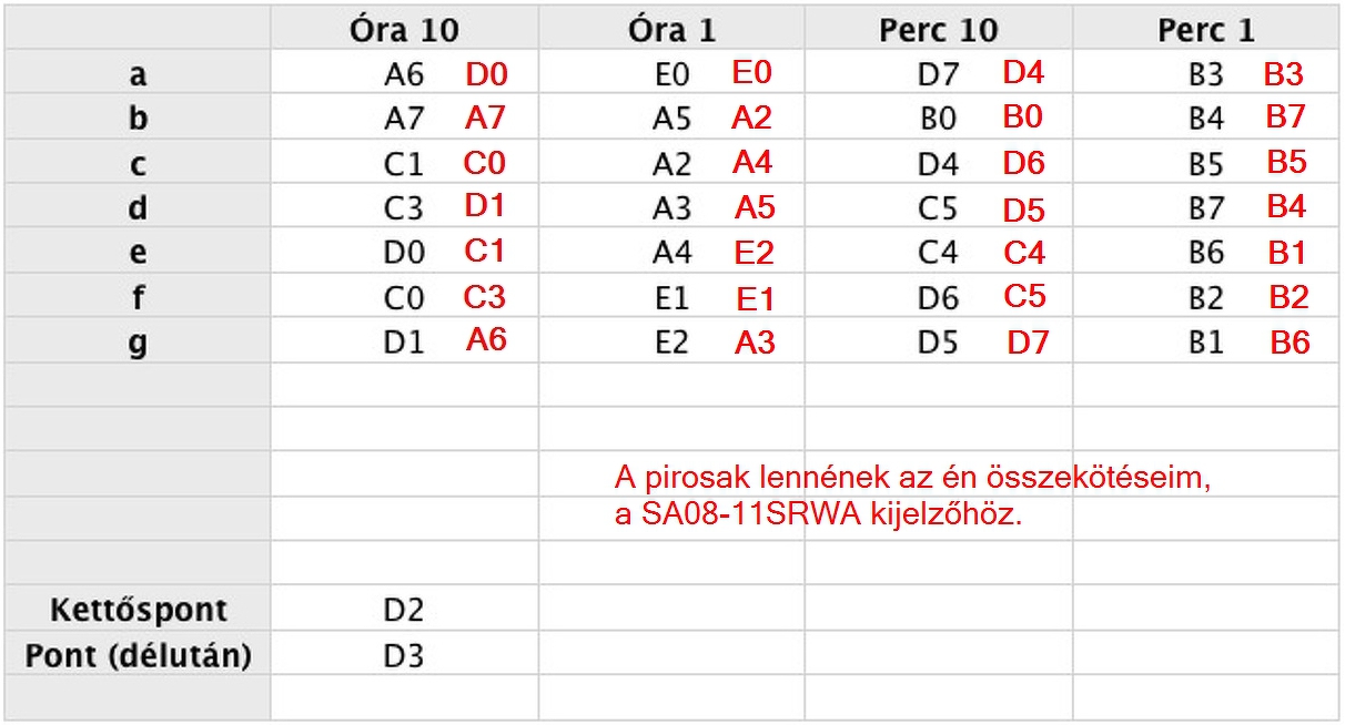

Sziasztok!  Bakman GPS óráját szeretném megépíteni. Vannak elfekvő kijelzőim (SA08-11SRWA) ezeket szeretném használni. Át is terveztem a NYÁK-ot, de mivel ezeknek egész más a bekötése, csak nagyon sok átkötéssel lehetett volna megoldani. Ezért bekötöttem úgy, hogy ne kelljen átkötéseket alkalmazni, így viszont a szegmensek más portokhoz csatlakoznak. (az eredeti tervben is úgy érzem a könnyű vonalvezetés adta meg a portok és a szegmensek kapcsolatát).Mivel megvan a forrás kód (aminek nagyon örültem) gondoltam abban van definiálva, melyik port melyik szegmenshez kapcsolódik. MPLAB IDE-ben, assembly-ben írtam már egyszerűbb programokat, de ez a Flowcode nekem még kínai. Sehogy sem találom, hol lehet ez a definiálás. Bakmen tudnál ebben segíteni, ha ez egyáltalán lehetséges? Előre is köszi!

Lehetséges, nem probléma. Viszont, én csak szombat este tudok vele foglalkozni. Készíts egy táblázatot, amelyikben látható, melyik szegmens hova kapcsolódik, hátha valaki előbb ráér.
„az eredeti tervben is úgy érzem a könnyű vonalvezetés adta meg a portok és a szegmensek kapcsolatát”
Jól érzed. Ha már lehet variálni a programmal, akkor legalább a NYÁK terv legyen egyszerű. RC6 és RC7 lábak (25. és 26. láb) kötöttek, az UART modul használja.

(#) otisz2121 hozzászólása Máj 27, 2020 /
„Készíts egy táblázatot, amelyikben látható, melyik szegmens hova kapcsolódik”
Sziasztok! Bakman táblázatát alapul véve megcsináltam a táblázatot.
Ha átírod a programot azt nagyon köszönöm, de igazán az lenne jó (bár tudom ez így nem egyszerű, és azt is megértem, ha nem) ha rávezetnél hol lehet ezt a módosítást megírni a programon belül. Szeretném megismerni ennek a Flowcode-nak a lelki világát. Egyszerű LED ki-be kapcsolást meg késleltetést már csináltam, de itt egyelőre meg is állt a tudományom.

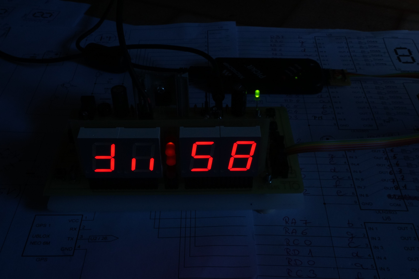

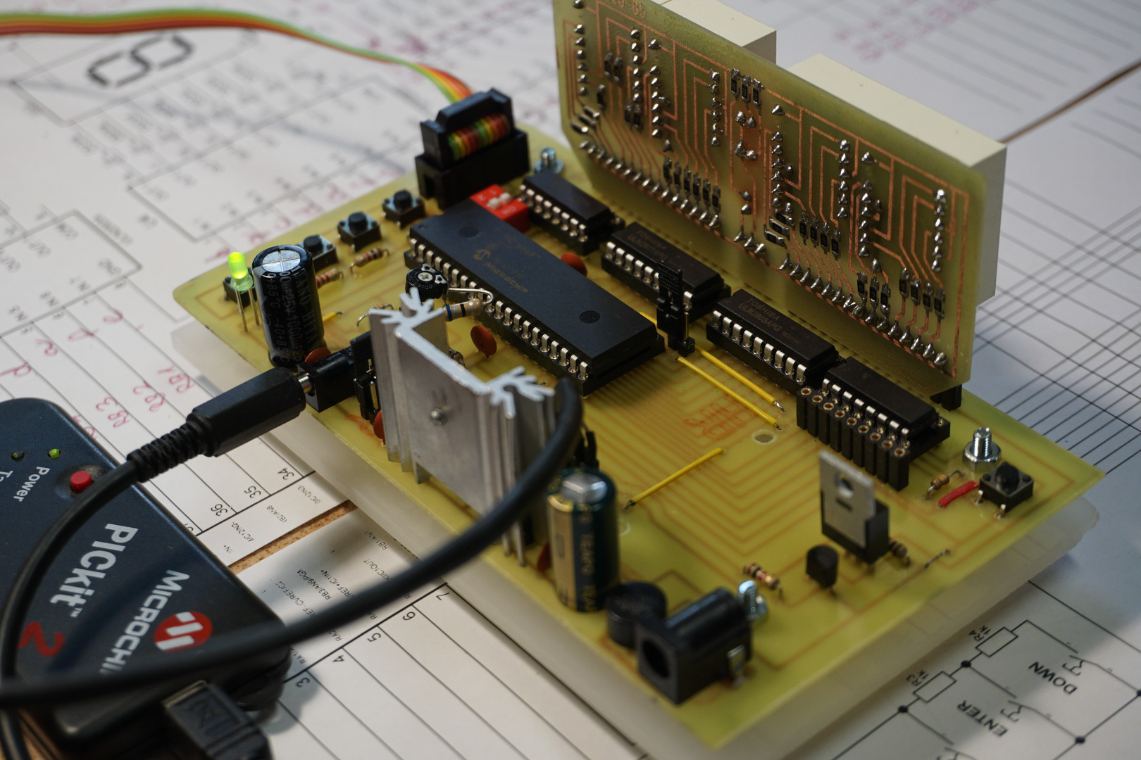

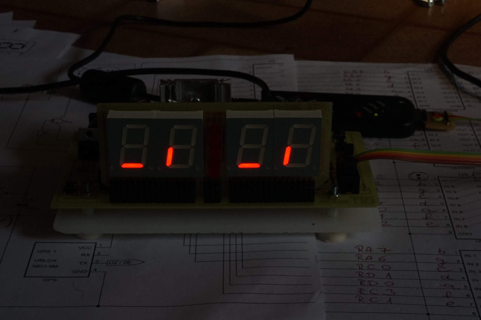

(#) otisz2121 hozzászólása Jún 11, 2020 /
Sziasztok! Szia Bakman! Elkészültem az órával. A szegmensek átírását köszönöm, de nem lett 100%-os Az óra egyesek, nem stimmelnek, meg a négy vízszintes vonal össze vissza van, de ez nem érdekes. A képeken látszik a furcsaság. Ez nem gond mert közben rájöttem, hogy a "Datainvalid", és a "Datavalid" makrókban kell a kimeneteket átírni. De most jöttek csak a gondok. Nekem Flowcode v6-os van. Ez alapból nem is ismeri a  .fcf kiterjesztésű fájlokat, amikor megnyitom, az az első, hogy előjön a "Save as" és le kell menteni, Így  xy_v6.fcfx  lesz. Ez látszólag nem gond, szépen bejön a program, lehet vele dolgozni. Ha most Flowcode + PICkit2 - vel beégetem, akkor lefut a kijelző teszt, és utána semmi. Ha a Te .hex fájlodat égetem be, Mplab IDE + PICkit2-vel az működik. Gondoltam a Flowcode és a PICkit2 együttműködésével lehet gong, ezért a forráskódot minden változtatás nélkül lefordítottam hex-re, majd azt töltöttem be a kontrollerbe Mplab IDE-vel.. Az eredmény ugyanaz, lefut a kijelző teszt, utána semmi. Tehát vagy a fordítással, vagy a verzió különbség okoz valamilyen problémát. Lehet hogy valaki már találkozott hasonló problémával, és a leírtak alapján eszébe jut valami jó ötlet. Ha így van kérem ossza meg velem. Köszi!

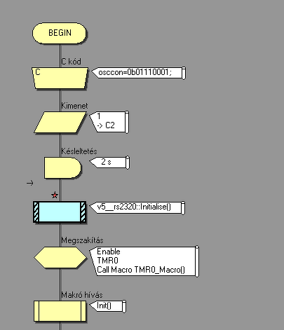

Valószínűleg csak annyi a gond, hogy a V5-ben az RS232 inicializálása automatikus, a V6-ban pedig van nyílvános makró erre. Az elejét rendezd át a kép szerint és próbáld ki így. Magyarán az RS232 indítása a bekapcsoláskori késleltetés után jöjjön.

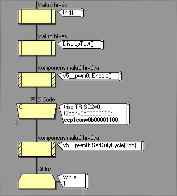

(#) otisz2121 hozzászólása Jún 12, 2020 /

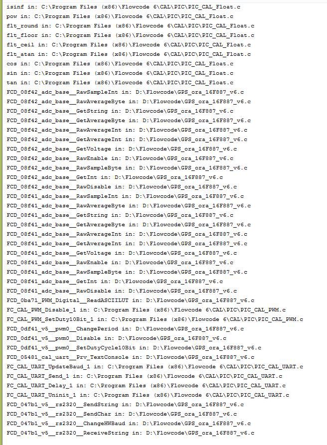

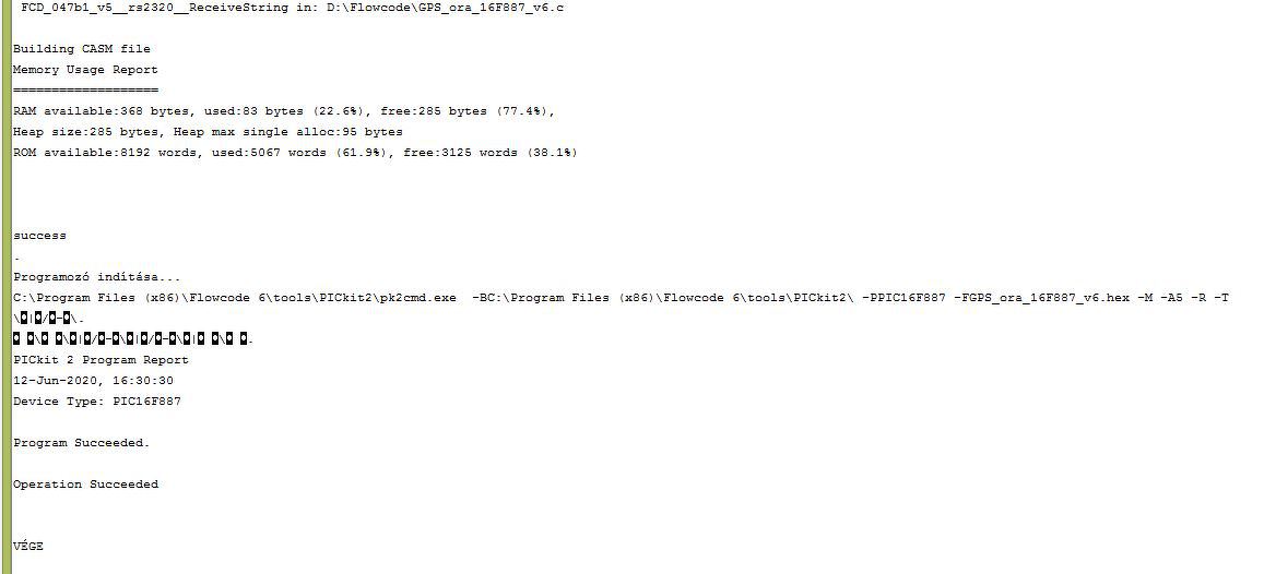

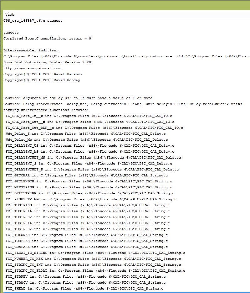

Köszi az ötletet. Megcsináltam, látszólag semmi, viszont, ha a FET D, S, lábát rövidre zárom, láss csodát működik, fut a program. Tehát nem megy a PWM. És ezt sehogy sem bírtam működésre bírni. Kitöröltem a v5-ös komponens makrókat, létrehoztam újat ebben a verzióban, visszaírtam a programba, de semmi. Valószínűleg a fordítással lehet valami baj, mert az egy iszonyú listát ír ki mielőtt lefordítja (Warning unreferenced functions removed) elküldöm a képét, hátha mond neked ez valamit. Előre is köszi!
Igen, látom ez így nem olvasható, kimásoltam egy txt fájlba.
(#) Bakman válasza otisz2121 hozzászólására (») Jún 12, 2020 /
A v5__pwm0::Enable() makró után egy C blokkba másold be ezt:
  1. trisc.TRISC2=0;
  2. t2con=0b00000110;
  3. ccp1con=0b00001100;
Ezek után a PWM-nek mennie kell mindenképpen.
Nagyon nagy király vagy!!! Működik!

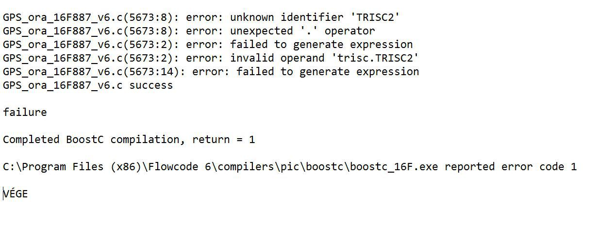

Igaz elsőre ezt a hibaüzenetet adta (kép) valamiért a trisc-t nem tudja értelmezni. Azt a sort nemes egyszerűséggel kitöröltem. Én is gondoltam már erre, hogy lehet, nem megy a timer2, az első sorig el is jutottam, hogy elindítsam, de azt nem állítottam be, hogy comparátor, capture, vagy pwm legyen. Érdekes, hogy ezt miért nem kezeli a Flowcode (bár úgy tűnik csak nekem )
Örök hálám! Köszi!
Az is érdekes, hogy nem lehet bitenként változtatni a regiszter értékét, csak egyben. Nem tudtam de most megnéztem a fordító konfigurációs fájljait és tényleg nincs benne. Mindegy is, ha így működik.
Warning unreferenced functions removed: A Flowcode alapból minden makrót készenlétbe helyez de ha nincs használva, akkor azt a fordító az optimalizálás során eldobja.
(#) otisz2121 hozzászólása Jún 13, 2020 /
Értem, akkor az az a hosszú lista nem is hibát jelez, fura is volt, ha ennyi hiba lenne, akkor hogyan fordítja le és égeti be? Megint okosodtam egy picit. Köszi!
