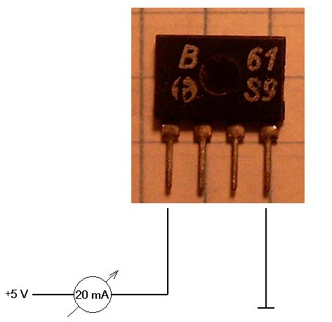

Kipróbáltam az ellenállással is, de úgy se ment. Lehet hogy rossz az ic???
Egy másik hasonló témájú topikban találhatsz példákat a Hall ic bekötésére. Ennél a hozzászólásnál találod.
Nem tudom, milyen szenzor van a képen, amit korábban csatoltál, nem találtam hozzá adatlapot, viszont van elég sok a négylábúak között, aminek nem nyitott kollektoros kimenete van, hanem áramkimenet.
Amiket eddig láttam meg használtam, mindnél a bal szélső láb volt a Vcc, a jobb szélső meg a GND, ha a feliratolt oldalról néztem. A középsők (balról jobbra) NC - Test, NC - Out, Test1 - Test2 kombinációban fordultak elő, ahol NC a funkció nélküli, sehová nem csatlakoztatott vonal, Test jellel próbaágat vezetnek ki, hogy mágneses tér nélkül is lehessen ellenőrizni az áramkört, az Out meg akkor szerepel, ha mégiscsak van külön kimenet is, ami 99%-ban nyitott kollektoros kimenet, ellenállással fel kell húzni Vcc-re, és az ellenállás-szenzor csatlakozási pont lesz a jeled (aktív kimenetnél 0 V). Az áramkimenetes szenzorok (iparban sok van) a szenzor tápáramát adják vissza információként, ezt kipróbálhatod a csatolt rajz alapján. A lábakat szerintem így kell bekötni, elég jellemző. Vcc (5V) meg a szenzor közé teszel egy árammérőt, jobb szélső láb testre, és ha jelentősen (~6...10 mA jellemző) változik az áramfelvétel mágneses térben, akkor valószínűleg áramkimenetes szenzorod van; ekkor a kilométerórád számára a jelet pl. egy pár tized Ohm-os söntellenállással (az árammérő helyére), és a rákötött komparátorral már illeszteni tudod. Az ilyen szenzoroknál a Test vonalat lebegni hagyják, vagy GND-re kötik. Ha nem sokat változik az áram, akkor lehet pl. egy 1 kOhm-os ellenállást tenni a Vcc-re, és rápróbálni a középső lábakra is. Vagy ledet hajtva, mint a Szárnyas válaszában lévő link alatti képen, vagy multiméterrel az ellenállás-szenzor közös pontját mérve, persze mágnest húzogatva a szenzor előtt.
A tipujelzés alapján ez engem emlékeztet az egykori NDK-ban gyártott hall ic-re. Nem ilyet használtak a kétütemű trabi gyújtásjeladóban? Sajna bekötési rajzom nekem sincs....
Ha a szélső lábra teszem a +5V-ot, akkor kb 100mA folyik rajta. De időközben beszereztem egy 3 lábú hall ic-t egy pc ventillátorból. Ezt már sikerült működésre bírnom . Asszem olyan, hogy a mágnes egyik felére bekapcsol, a másikra kikapcsol. És ha jól sejtem, akkor a mágnes elhaladásának az irányára is érzékeny, mert ha az pl jobbról balra viszem a mágnest, akkor az elhaladás idejéig bekapcsol, balról jobbra pedig elhaladáskor bekapcsol, és a következő elhaladáskor meg kikapcsol. Fordított polaritás esetén meg fordítva. Lehetséges ez, mert nagyon ötletes ??
Vagyis nem fordított polaritás, hanem a mágnes másik pólusa
A 100 mA elég sok, vagy nem áramkimenetes a szenzor, vagy nem olyan a bekötése, mint mondtam, vagy rossz, adatlap nélkül nehéz rájönni. Tényleg hasonlít a Trabi adójára, EBZA-2H volt a komplett egység neve, nem találtam róla kapcsolást, így ki tudja...
Ha szereztél olyat, ami üzemel, inkább azt használd Csak figyelj majd a beépítésnél, hogy a szenzoroknak van egy felső határfrekvenciájuk, afölött már veszítenek a kapcsolási képességeikből, vagyis kimaradhat egy-egy impulzus, csalni fog az óra. Ez az egyik irányba flip-flop-szerű működés elég érdekesen hangzik, még nem láttam ilyet... Ja, és attól függően, hogy mibe és hová építed be, mindenképpen ajánlott az adatlap megkeresése, mert nemcsak a frekvencia, de mechanikai és hőmérsékleti határokra is oda kell figyelni.
Rosszul teszteltem, mégse flip-flop működésű, hanem inverz. Ha a mágnest félig viszem csak el előtte, akkor kapcsol be(ki), ha teljesen, akkor ki(be). Viszont ezt fogom használni. ".1B 709"-van ráírva, a B lehet hogí 8-as, keresek adatlapot hozzá
