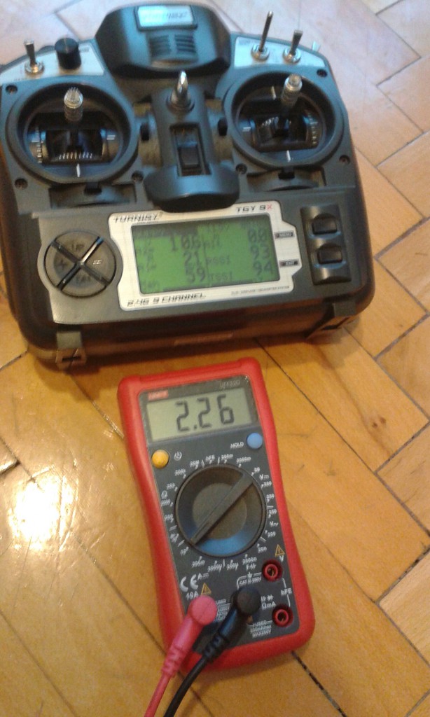

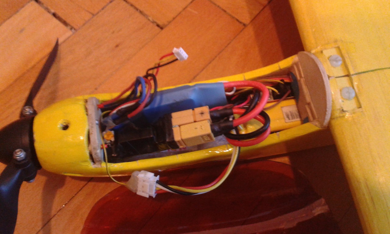

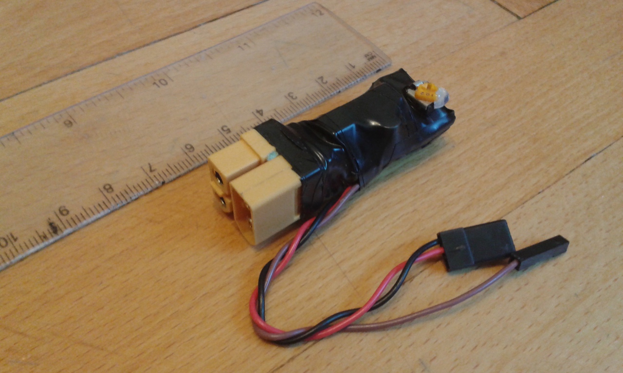

(#) szabi95 válasza szabi95 hozzászólására (») Feb 6, 2016 / 2
Elkészült az árammérő.Rendesen működik, nem a legpontosabb dolog, de amire kell arra elég.Köszi a segítséget mindenkinek!
(A távirányító bal oldalt középen mutatja az ampert)

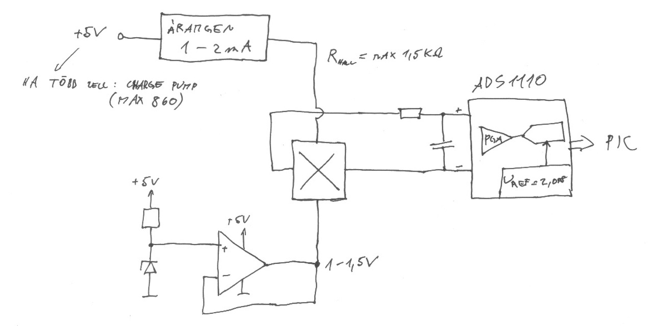

Tudnátok ajánlani egy viszonylag precíz 1-2mA-es áramgenerátor kapcsolást/IC-t?
Meg tudnátok mondani, hogy miért található az az ajánlás az adatlapban (CYSJ362A), hogy a bemeneti negatív pont és a kimeneti összeköthető? Csatoltam a képet.
Én úgy gondolom üzem közben a hall chip középpontjában alakul ki a virtuális "0" pont a kimeneti feszültség tekintetében. Mivel a bemeneti ellenállásán is jelentős feszültség esik, ezért a kimeneti kapcsok potenciálja mindkét bemeneti kapocshoz képest el kell hogy tolódjon, így a kimeneti pontoknak nem lehet egészséges, ha vissza vannak kötve ilyen módon.
Ezért az én elképzelésem a következő:
A hall szenzor alsó feszültségszintjét megemelném 1-2V közötti feszültséggel, hogy a GND-hez képest a kimenetei ne lehessenek negatívak (B iránytól függetlenül, ekkora tápáramnál kb. 800-1600mV feszültséget kell adnia). Ennek nem kell pontosnak lennie, mivel az áramgenerátor a pozitív ágban fix áramot biztosítana folyamatosan és a kimeneti jelet differenciális bemenetű ADC-vel mérném, elkerülve a további illesztést.
A szenzor maximális bemeneti ellenállása 1500ohm, így maximum 3V esne rajta, amivel akár az 5V-os tápfeszültség tartományba is maradhatna az áramkör, vagy maximum 9V körülire megemelném az áramgenerátor tápját.
Lenne más ötletetek a meghajtásra?
