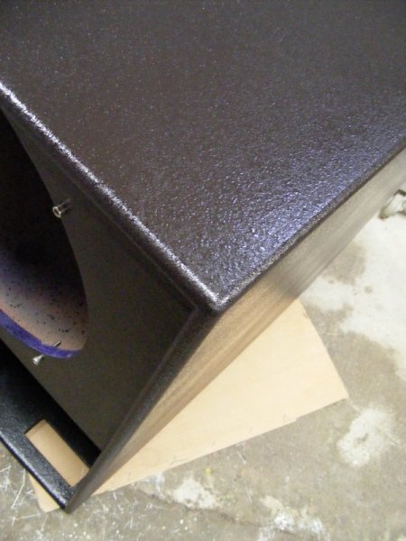

(#) Tujmi hozzászólása Márc 26, 2009 /
sziasztok!
valaki tudna segiteni nekem hogyan tudnék a képen látható festést késziteni a hangfalaimra? olyan kéne ami rücsis de kemény és tartós!
előre is köszi!

(#) ptesza válasza Tujmi hozzászólására (») Márc 26, 2009 /
Szia.
A fényezők ezt rücsinek vagy dombor festésnek nevezik. Annak ellenére ,hogy a kész kivitel egyenetlen , alapos előkészítést igényel. Ha minden igaz , akkor alváz festéshez való pisztollyal szórógittet fújnak. Az a csőrös fajta. De szerintem ügyességet is kíván ,hogy az egyenletes felületet elérhessed. Nem szabad egy helyben megállni stb stb.
Egy fényező ripsz ropsz bevereti ,és utána már úgy festheted ahogy neked teteszik.
Vagy a kalapácslakk ,ami még érdekes felületet ad ,és azt átfestve is domború felületet kaphatsz, de ez kevésbé mint a szórógitt.

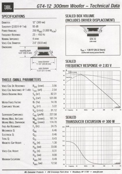

(#) honyike hozzászólása Márc 26, 2009 /
Egy JBL cs1204 -es mélynyomóhoz tudtok adatokat adni, ami alapján lehet neki ládát számolni? Vagy ha megmondjátok, hogy a JBL speakershop nevű progiban melyik benen lévő hangfal hasonlít rá legjobban, akkor azt is megköszönöm!
Kül az a progi mennyire megbízható? Lehet neki hinni?
(#) Tujmi válasza ptesza hozzászólására (») Márc 26, 2009 /
Köszönöm hogy segitettél! Probálkoztam alvázfestékkel de az nagyon könnyen sérült és nemvolt a legjobb.Erre a szorogittes dologra rákérdezek! De a kalapácslakkot is megprobálom csak nagyon drága.Te fujattál vagy fujtál már ilyen modszerekkel?

(#) Andreas89 válasza Tujmi hozzászólására (») Márc 26, 2009 /
Helló
Igen jól mondták itt előttem, ezt "rücsipisztollyal" fujt szórógitt adja, van ebből műanyagra való epoxis változat, az nem reped, bírja a mozgásokat, és egyszerűen le lehet fújni, fényező olcsón megcsinálná, kérdezz utána szerintem megéri jól véd, Én motor sárvédője belsejében használtam kavicsok ellen, és hatásos!

(#) karpi válasza Tujmi hozzászólására (») Márc 26, 2009 /
En egyszer festettem (rucskoztem)ladat "klorkaucsuk" nevu "zebra"aszfalt-festekkel/eher vagy sarga es evvel festik az utra a csikot es a zebrat .Ezt ha tavolabrol fujtam szalak/cseppek megkotottek a levegobe aztan raragadtak a dobozra .Gumis valami es jol birta a koccanast.Veletlenul kaptuk a meloba feher nitro helyett.Aztan miutan jol megszaradt lefestettuk a dobozt autofestekel ami hasonlit a nitrofestekre de mas , nem emlekszem most a nevere meg van ,, ugy hivtak hogy "Emaur" a autofesteket.Nagyon tartos volt az igy megfestett doboz felulet.
(#) ptesza válasza Tujmi hozzászólására (») Márc 27, 2009 /
Hja ha az alvázfesték alatt a "bonomit"-ot érted akkor nem csoda hogy sérülékeny. Lényegében egy bitumenmáz ,a benzin oldja megszáradás után is. Autók küszöbjét szokták csinálni ilyen rücsire.Nem fújtam de anno a skodám küszöbjét ilyenre csináltuk.
A kalapácslakk drága , a hammerite meg egy külön big-big szívás.Ui -ha nem takar akkor 1 órán belül kell átfesteni , vagy két hét múlva. A hígító is brutál drága.
Fémfelületre ,még számos variáció lenne ami mutatós ,és nagyon tartós bevonatot képez, elektrosztatikus porfestéssel. Ezt viszont sokáig csináltam.

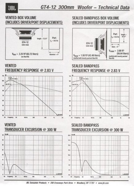

(#) honyike válasza Zupp87 hozzászólására (») Márc 27, 2009 /
Ugyan etz az erősítő Vaterán pár ezerrel olcsóbb!
Az oldalon van még 1-2, de ügyesen kell keresni, és nem az elsőnél megállni!
Más:
A JBL mélyemről senkinek sincs infója? Egy bandpass ládát szeretnék köré tervezni szobába...
JBL cs1204 vagy másik néven: GT4-12
(#) ptesza válasza honyike hozzászólására (») Márc 27, 2009 /
Tessék az adatlap!
Bandpass? Lehet tervezni.

(#) honyike válasza pl13 hozzászólására (») Márc 27, 2009 /
ptesza: köszi, kerestem mindenfele, de nem találtam sehol!
pl13: Szerinted nem jó ötlet a bandpass? Szerinted milyen láda lenne jó ennek a hangszórónak szobába? Zárt, Reflex, vagy bandpass? Bandpassból valami Plexiset szerettem volna...
