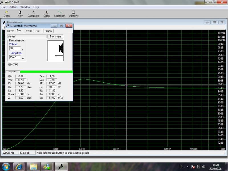

(#) LGS94 hozzászólása Feb 8, 2010 /
Hi! valaki megnézné, hogy ennek a hangszórónak a paramétereit jól írtam e be a WinISD-be.Kösz!
(#) Tomi20 válasza LGS94 hozzászólására (») Feb 8, 2010 /
Nem valószínű, mert az adatlapon jelzett adatok nagyon távol állnak a valóságtól...
(#) LGS94 válasza Tomi20 hozzászólására (») Feb 8, 2010 /
De most akkor mit írtam rosszúl?
Lehet hogy jól írtad be az adatokat a programba, csak az adatlapon közölt adatok nem hitelesek. Szükség van egy T-S mérésre a tényleges adatok megállapításához. Itt találsz leírást hozzá.
(#) shalafi.66 válasza MPedro hozzászólására (») Feb 8, 2010 /
Sztem 20%-nál nem több az eltérés. Nem fogadunk rá?
(#) shalafi.66 válasza Tomi20 hozzászólására (») Feb 8, 2010 /
Kb. mindegy, mit ír a porgramba, így is, úgy is marad a 60-80 literes zárt doboz. Hacsak nem cserélték időközben kétszerakkorára a mágnest, vagy nem felezték meg a membrán tömegét. De ezt nem tartom valószínűnek..

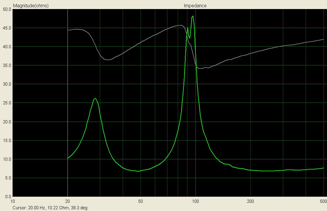

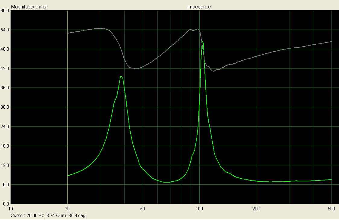

(#) Bassmester hozzászólása Feb 9, 2010 /
Kéne egy kis segítség. Méregettem a hangolást, és a mellékelt képeken látható (csúnya) eredményeket kaptam. Egy D=76mm, L=115mm reflexcsővel, illetve nélküle mértem. Csillapítás nincs a dobozban.
Nem lehet, hogy nagyobb csőátmérő kéne neki?
