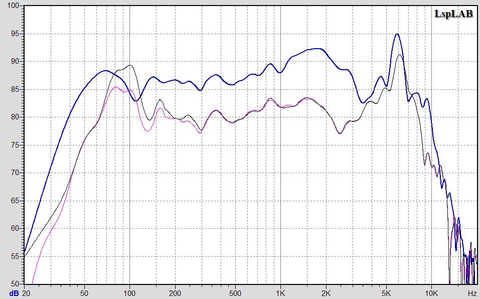

(#) PLászló válasza agressiv hozzászólására (») Máj 10, 2011 /
130mm-es hangszóróval is elérhető a 40-50Hz-es alsó határ. Lásd csatolás.
Hangoskodásnál lehetne irányítani a mélyebb frekvenciákat is vagy a Karlson csatolóhoz hasonló módszerrel, vagy a BEAG-os kettős RC fázistolóhoz hasonló dobozzal.

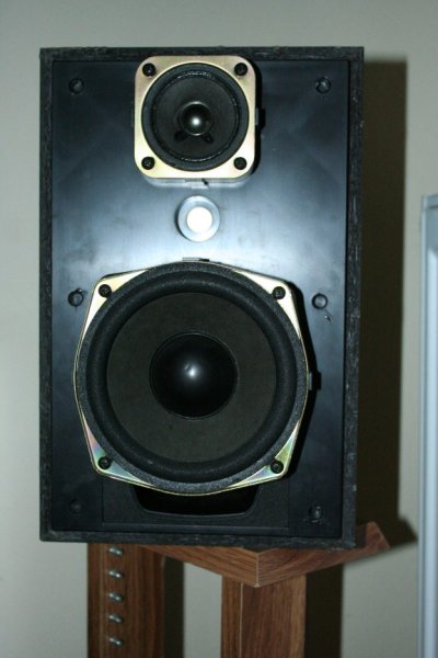

WaRL0, mielőtt becsövezed, érdemes volna megnézni, hogy konkrétan milyen az a 13-as hangszóró.
(#) WaRL0 válasza PLászló hozzászólására (») Máj 10, 2011 /
Ha otthon leszek megpróbálok találni rólla valamit.Most csak annyit tudok mondani, hogy 6ohm-os,papír membrán,habszivagy perem,és 40W-van rá írva.

(#) WaRL0 válasza rolitechno hozzászólására (») Máj 11, 2011 /
Igen ez egy "hifi" rendszer hangfala.Nem nagyon fogok vele kisérletezni.Kap egy rendes elölapot meg egy reflexcsövet és kész.Mélyebbre nem kell mennie mivel ha lessz rá keret akkor megy mellé egy 20-25cm-es szub.Egyébként így is elég nagyot szol, de valahol 100Hz körül rezonál a láda azért akarom áttcsinálni.
