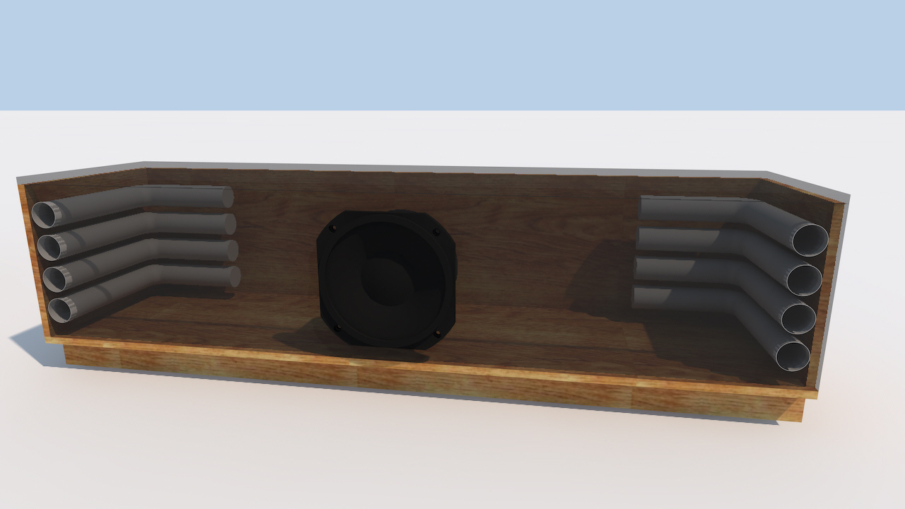

Segítséget szeretnék kérni sub-láda építéséhez. A hangrendszer mély tartományát szeretném fejleszteni. A helyzet elég kacifántos, de nagyon igyekeztem előre olvasni és gondolkozni, mielőtt a segítségeteket kérem. Nem vagyok profi a témában, de nagyon igyekszem. Lehet, hogy a szokásostól eltérő dolgokat eszeltem ki, de ne vegyétek ezt rossz néven, ne nevessetek ki ezért.
A TV alatti szekrény helyét kaptam meg az asszonytól, hogy építsek ide, amit akarok. Mélyládának nincs máshol hely a nappaliban, csak ide rakhatom. Igazából egy tölcséres mélysugárzót szerettem volna ide, de annak a tervezése meghaladta a képességeimet. Ezért a bass-reflex láda mellett tettem le a voksomat. A doboz külső méreteinek a következőnek KELL lennie:
szélesség: 180cm
mélység: 45cm
magasság: 42 cm
+ alul 8cm lábazat.
Ez elég hülye alak a piacon lévő ládákhoz képest, tudom, de ez van. Legalább van benne kihívás.
Sokat olvasgattam a témában, és elég sok extrém megoldást is láttam. Ezek a következők voltak:
- A reflexcsőnek nem feltétlenül kell egyenesnek lennie, lehet benne ív is.
- A reflexcsőnek nem feltétlenül kell a dobozban lennie, lehet kívül is.
- Több reflexcsövet is lehet használni.
Ez mind bekerült ebbe a projektbe, de mielőtt időt és pénzt ölnék bele, szeretném, ha véleményeznétek.
A kiszemelt hangszóró a JBL CS 1214 lenne. Idemásolom az adatlapról a paramétereit. Ha lennétek olyan szívesek és leellenőriznétek, mondjuk a Win Isd-vel, azt nagyon megköszönném. Én is azt használtam.

Mondjuk van az adatokban pár hiba, mert pl az SD az 551 cm2 és nem m2, de mindegy. Én csak ezt szúrtam ki.
Alapanyagnak csak famintás laminált bútorlap jöhet szóba, hogy passzoljon a többi szekrényhez. Mivel azt olvastam, hogy igazán az MDF lap lenne a legjobb, arra gondoltam, hogy duplafalú lenne a láda, belül MDF, kívül laminált faforgácslap. Így több mint 3,5cm lenne a falvastagság, amit persze merevíteni is kéne. Esetleg ferde hátlap kéne bele?

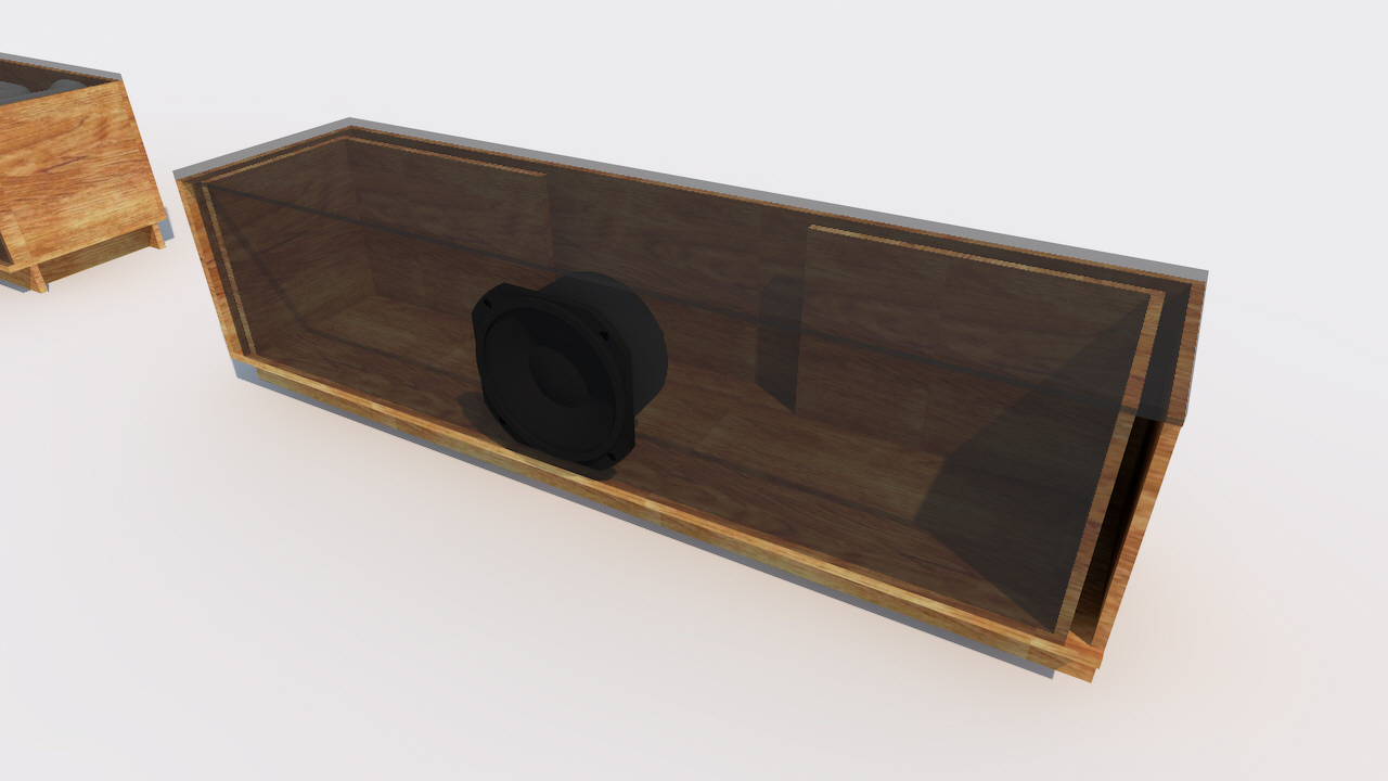

Három dobozváltozatot gondoltam el. Készítettem hozzá 3D-s terveket is. A doboztetőket és az előlapokat félig áttetszőnek állítottam be. Az egyszerűség kedvéért a 3D-ben csak egyszeres falvastagság szerepel. Előre is elnézést kérek a hevenyészett látványtervért, de most csak ennyire futotta. Igazából az elvekre vagyok kíváncsi, hogy valamelyik megoldás elfogadható-e szerintetek.
1. változat ("8 felül") KÉK
8 felül KÉK
Ezen látszik, hogy a portokat a tényleges dobozon kívűl vezettem el, de a szükséges dobozméreten belül. A térfogat így persze sokkal kisebb lett. 8 csövet használtam, mert a WinIsd ezt adta ki. A csövek hossza egyforma, csak az alakjuk különböző, mindegyik két ívet tartalmaz. A csövek 63mm-es PVC csőből lennének, mert az olcsó, mindenféle hosszban kapható és azt olvastam, hogy ez is megfelelő. A hosszak kb 65 cm-re adódnak, de ez nem férne el egyenesen, így hajlítottam rajta. A doboz térfogata 163 l, a hangolási frekvencia 25,53 Hz.

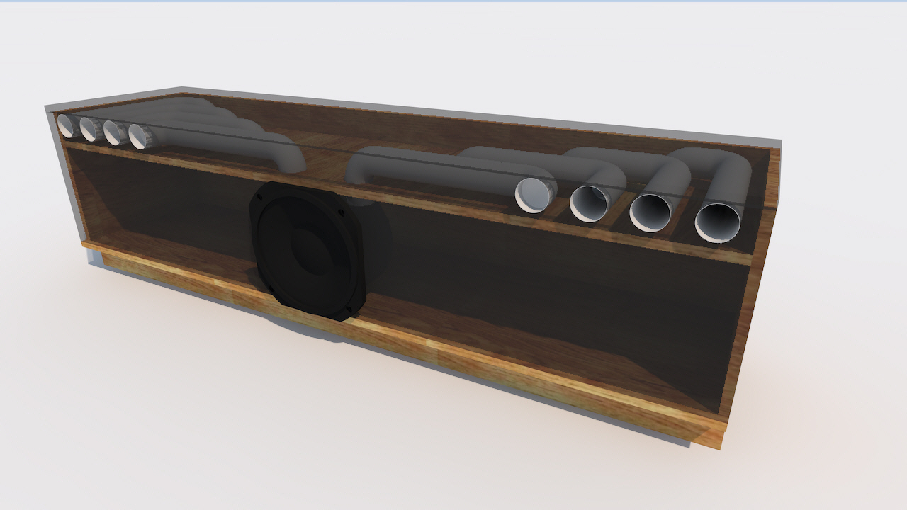

2. változat ("8 belül") ZÖLD
8 belül ZÖLD
A másik megoldásnál a csöveket belül vezettem, így nagyobb térfogat adódott, de a csövek legalább egyformák. A doboztérfogat 211 l lett (a csövek térfogatát levontam persze), hangolási frekvenciának pedig 23,15 Hz-t állítottam be.
A frekvenciamenet a következő lett:
ZÖLD frekvenciamenet

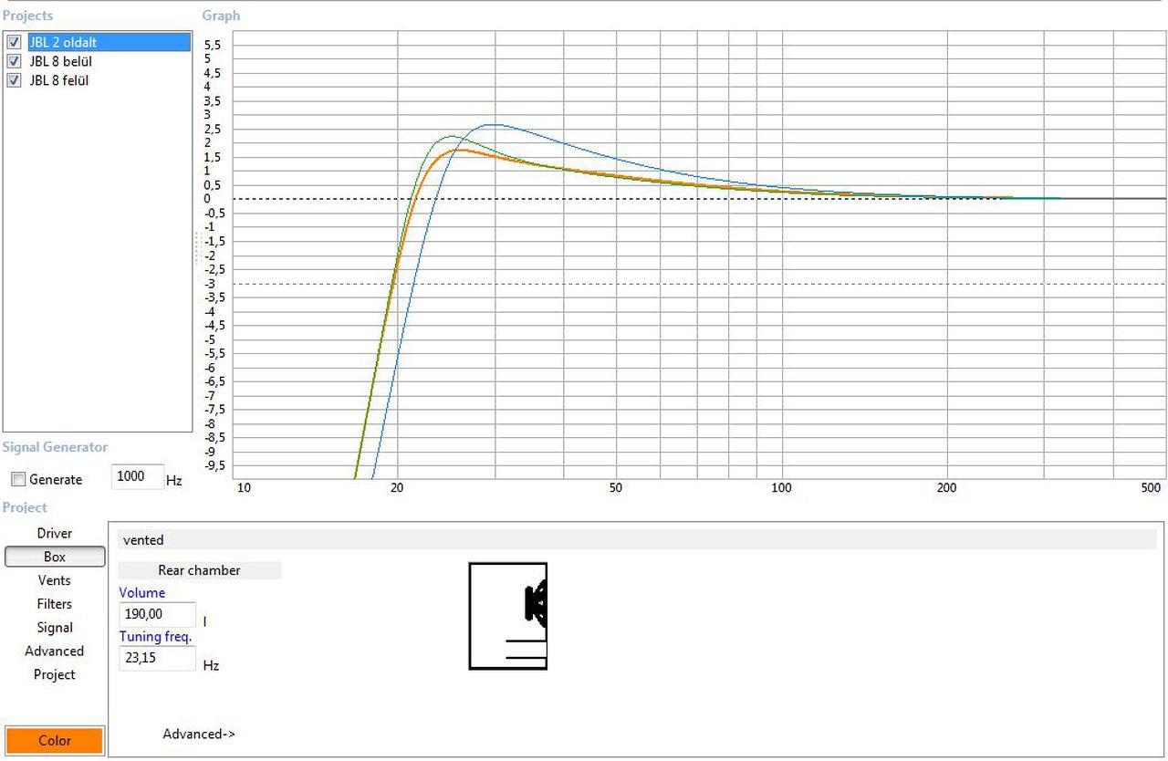

Frekvenciamenet:
frekvenciamenetek

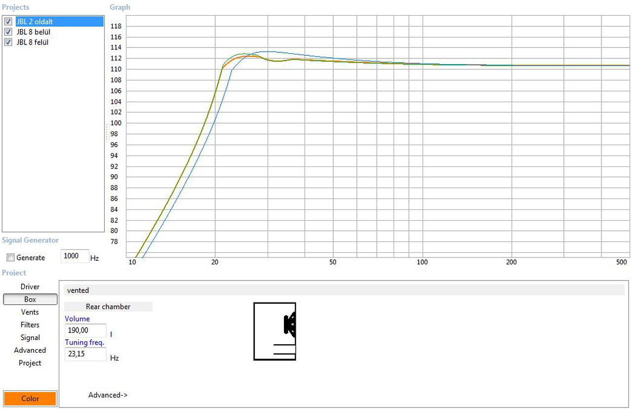

Max SPL:
MAX SPL

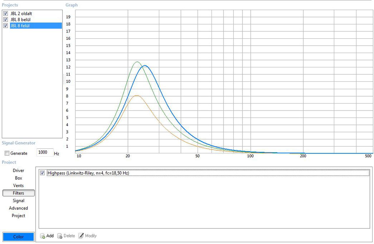

Max membránkitérés highpass szűrővel (negyendrendű, 18Hz):
membránkitérés szűrővel

A szűrő alkalmazása a hangolási frekvencia alatti nagy membránkitérések miatt lett szükséges.
Max SPL esetén van benne egy csúnya visszaesés ZÖLD és NARANCS esetén, mert ezeknél a membránkitérés meghaladja az Xmax-ot, ez rendben van. Viszont a WinIsd szvsz kicsit benézte a dolgokat, mert a szűrő esetén ugyanezt az ábrát rajzolta, pedig ezen is módosítania kellett volna a szűrőnek. Ha jól okoskodtam.

Azt kérném tehát, hogy nézzétek át az ötleteimet a WinIsd fájlok és a képek alapján; és adjatok tanácsot, milyen irányba induljak tovább. Lehet, hogy az egészet hagyni kéne a francba, és valami autós méretűt építeni?
Készült egy 3D-s pdf is, ebben lehet forgatni a cuccokat. Le kell menteni a pdf-t Acrobat Readerrel elindítani, és engedélyezni a 3D-s tartalmat.
3D pdf
Segítségeteket előre is megköszönöm.

(#) voodoo válasza dukola hozzászólására (») Jan 22, 2018 /
Ha jól látom, ez egy 12"-os hangszóró, és berakni egy ekkora ládába, csövekkel... Hát nem mondom; elég mélyre van hangolva. Itt már nem lesz a csöveken "szub" hatás hallható, sőt szinte egyáltalán nem fog számítani hogy vannak rajta csövek és mennyi. Mivel már annyira mélyre van hangolva a láda, hogy az a rengeteg levegő mire megmozdul, addigra érkezik a következő basszus csak épp ellenkező fázisban, ami meg visszaszippantja a csövekből. De tényleg. A kijáratokon kb semmi hangot, légmozgást nem lehet majd érzékelni. Letakarod ugyan úgy szól, meg ha hagyod szabadon akkor is. Tehát, berakni egy ilyen nagy dobozba felesleges. Ha pedig mindenképp ekkora doboz kell akkor vagy zárd le a felét, és úgy próbáld meg vagy ne variálj a csövekkel, reflexnyílásokkal.

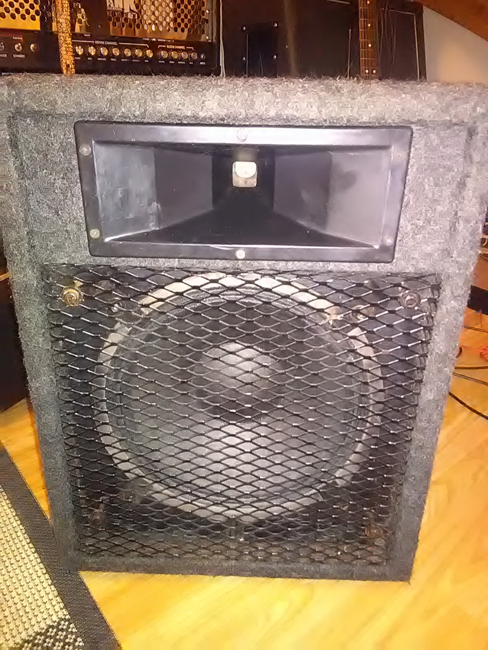

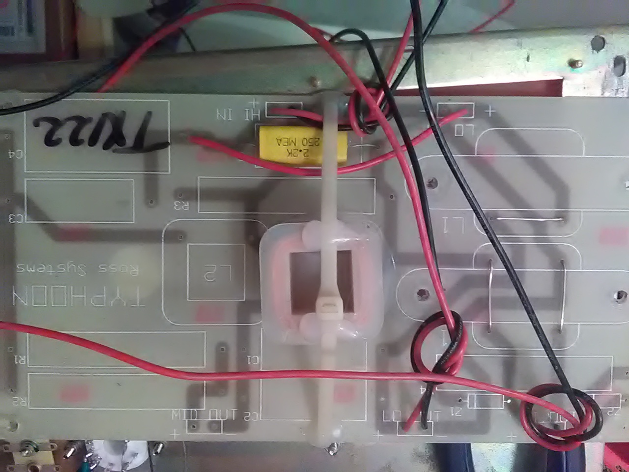

Most került hozzám két Ross Typhoon TX122 hangsugárzó. A gondom az vele hogy magyon harsog a magas bennük. A mély alig hallatszik. Külön kopróbálva müködnek rendesen. A mély mem súról, nem recseg. Nincs benne bonyolúlt hangváltó. Hogyan tudnám lejjebb venni a magasat? A tekercsen 0,6 mH-t mértem. A kondi 2.2k-s. A mély elvileg Eminence, a magas Fostex. Az egyik magas nem eredeti. Esetleg mivel lenne érdemes helyettesíteni őket?
(#) bajtaig válasza konyak6 hozzászólására (») Jan 28, 2018 /
(#) konyak6 válasza bajtaig hozzászólására (») Jan 28, 2018 /
Köszönöm! 3dB-el csökkentettem a magas érzékenységét. Most már kellemesebb a hangja.
