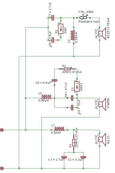

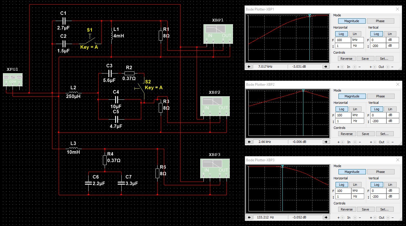

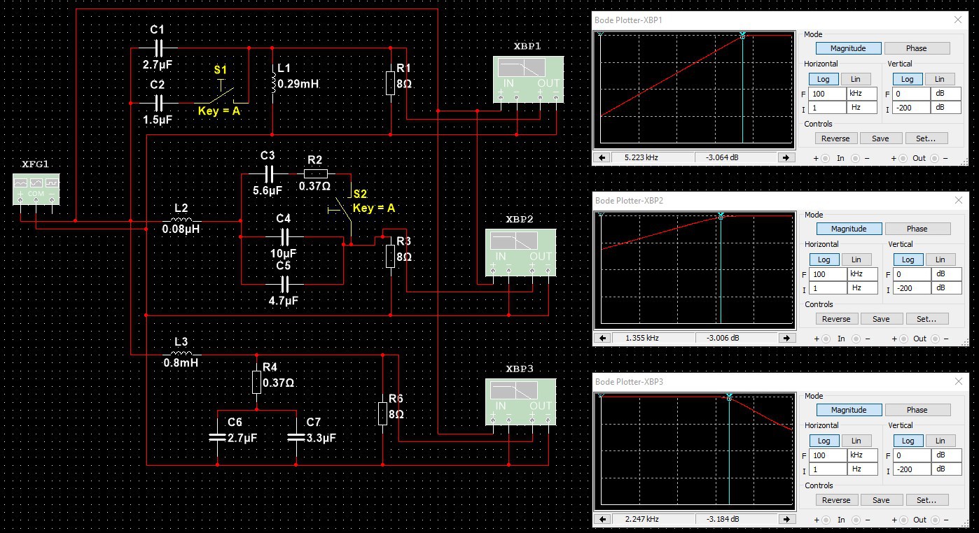

(#) Fidel hozzászólása Szept 11, 2022 /
Megmértem az induktivitásokat a hangváltóban, és nagyjából egyik sem jó, lényegesen kisebbek, mint amivel jó lehetne.
A műszer amivel mértem, írta az ellenállásokat, amit én magasnak véltem, ez a tekercs impedanciája lenne?
15,2ohm vas magos 0,29mH
1,13ohm légmagos 0,08mH
34ohm vasmagos 0,8mH
Így néz ki pontosan a hangváltó:
(#) Ge Lee válasza Fidel hozzászólására (») Szept 12, 2022 /
Mivel mérted? Gondolom alkatrészteszterrel... Írtam már (de minek), hogy az alkalmatlan erre, de akkor meg is mutatom hogy lásd. Ott van 3 különböző tekercs megmérve, és alatta hogy mit mért rájuk az alkatrészteszter. Jó nagy ökörségeket. Vasmagos tekercset nem lehet velük mérni mert azt 50-100Hz-en kell mérni az meg olyat nem tud, ráadásul annak a mérési elve nem is olyan hanem a lecsengés idejéből számol a mikrovezérlő induktivitás értéket, így csak egy adott tartományon belül alkalmas mérésre, a kis induktivitás értéket eleve nem tudja megmérni. Impedanciát meg pláne nem tud mérni, amit mutat neked az a tekercs DC ellenállása.
A múltkori működő váltóba ha átírom az értéket arra amiket most ideírtál akkor egy jó nagy katyvasz jön ki ami minden lesz csak nem váltószűrő, mivel a közepe is átmegy felüláteresztőbe.
(#) Fidel válasza Ge Lee hozzászólására (») Szept 12, 2022 /
Jó, hát nekem nem egyértelmű, minden, amiket írsz!
Az lett volna, a nem jó erre, hogy megkérdezted, hogy hány hertzen akarom megmérni!?
Nem emlékszem, hogy hol volt erről szó, biztos elsiklottam felette.
Ha az ellenállás DC lenne, akkor a multiméterrel is ugyanazt az ellenállást kéne mérnem, nem?
Lemodellezve azt látom így, amit hallok is, meg mutatott a mikrofon.
A közép és a magas túl sok, néhol fülsértő.
Mi nem egyértelmű? Még mindig nem írtad le, hogy milyen műszerrel mérted azokat az induktivitásokat!

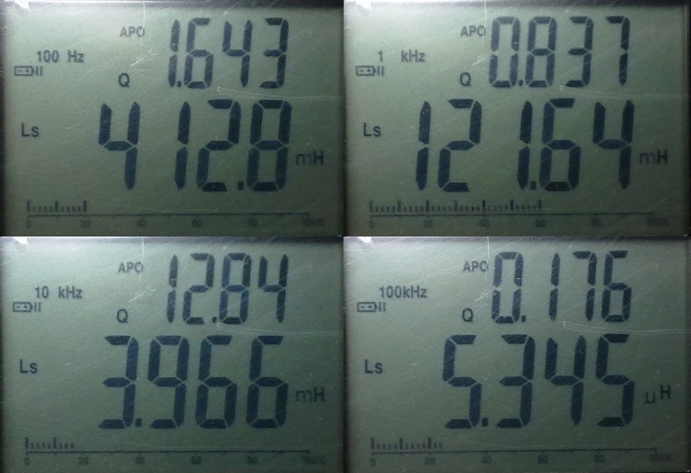

(#) Ge Lee válasza Fidel hozzászólására (») Szept 12, 2022 / 1
Azzal biztos hogy nem lehet. Vagy közönséges 50Hz-es trafóról ellenállást kötsz sorba az induktivitással, méred a feszeket és az áramot majd ezekből impedanciát (tehát nem ellenállást, hanem váltakozóáramú impedanciát!) számolsz, abból meg ki tudod számolni az induktivitást de nem biztos hogy pontos lesz. Vagy veszel egy ilyet, nekem is ez van, sok kutakodás után ez volt a legolcsóbb ami már használható, mivel én sem akartam fél vagy több milliós mérőhidat venni. Ez az alapműszer, kb. másfélszeres áron van ugyanez amihez vannak még kiegészítők, infra port feltét PC-s kapcsolathoz meg 4 vezetékes mérőcsipesz.

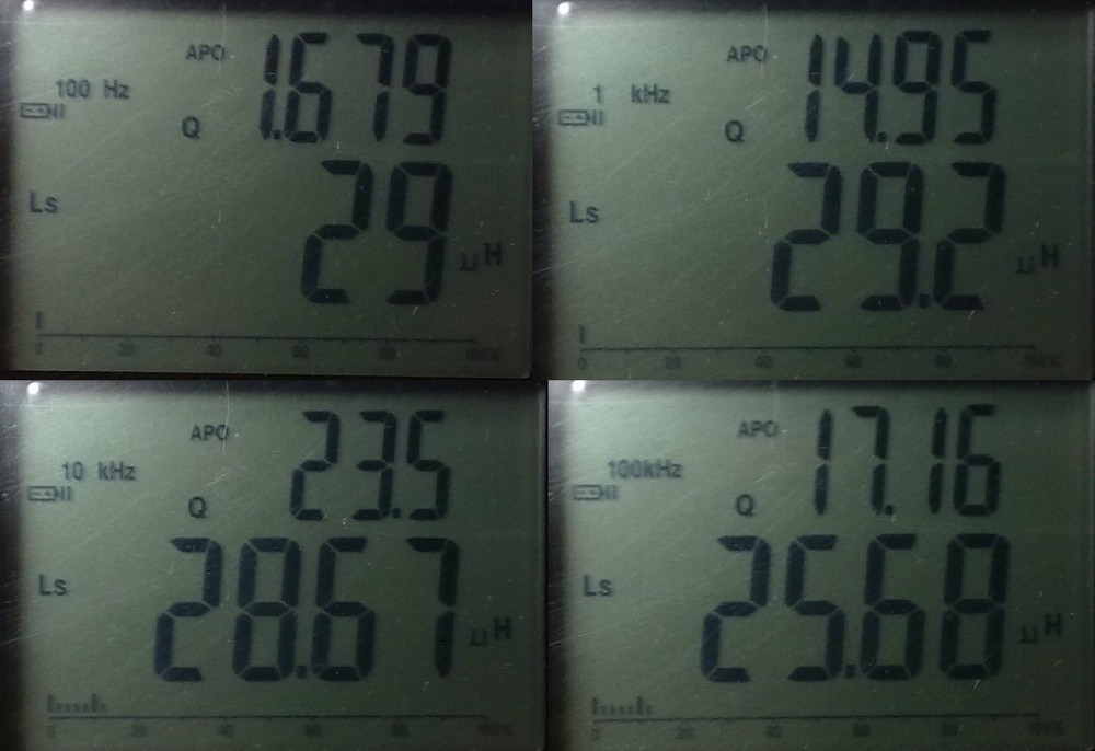

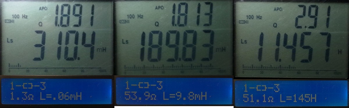

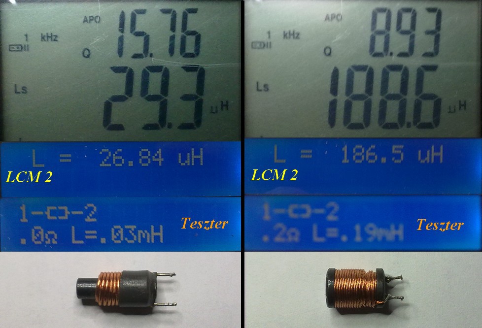

(#) Ge Lee válasza Fidel hozzászólására (») Szept 17, 2022 /
Mutattam már, összevissza. Csatolok még 3 képet. Az elsőn az látszik, hogy a 3 műszerrel (DE-5000, LCM-2 és alkatrész teszter) mérek 2 féle ferritmagos tekercset, ezeket nagyjából jól méri mind a 3 műszer mivel ferritmagosak, annál nem nagyon számít a mérés frekvenciája. Ezt mutatom a második képen, ahol végig van mérve az egyik tekercs 100Hz-től 100kHz-ig 4 féle frekin, az érték nagyjából mindig ugyanannyi. Az is látható, hogy a frekvencia emelkedésével nő a tekercs jósága (a felső szám a Q), ami valahol néhányszor 10kHz környékén lenne a legnagyobb, mert ott lenne a legkisebb az adott mag vesztesége, 100kHz-en már valamennyit csökken.
A harmadik kép ugyanez csak vasmaggal. Jól látható, hogy ahogy emelem a mérőfrekvenciát úgy csökken egyre durvábban az érték. Már 1kHz-en mérve is kevesebb mint a harmada a 100Hz-hez képest. Meg az is jól látszik, hogy itt meg ahogy nő a freki úgy csökken a tekercs jósági tényezője (Q), mondjuk a 10kHz-es mérésnél lehetett valami anomália, de annak ott folyamatosan csökkennie kell ahogy emelkedik a freki, mert annál nagyobb lesz a vasmag vesztesége.
Szóval olyan műszerekkel amik nagyobb frekin mérnek, vagy a mérendő tekercs függvényében változik a mérőfrekvenciájuk nem lehet vasmagos tekercset mérni. Még a régi gyári mérőhidakkal sem (olyanom is volt egy gyári Tesla), mert a zöme fix, 1kHz-es mérőfrekivel dolgozik. Csak a légmagos vagy a ferritmagos tekercsek mérésére lehet őket használni.
