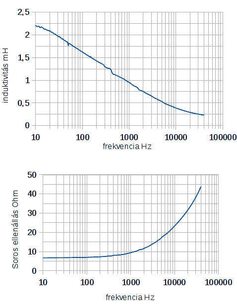

A frekvencia függetlenségről pár szó:
- frekvencia szerint oktávonként a negyedére esik a kitérés
- tehát oktávonként 16-szorosára nő az xlin vagy xmech határ eléréséhez szükséges bemenőjel teljesítménye
- a hangszórónak van induktivitása, ami szintén frekvenciafüggő (frekvebciát növelve csökken)
- megjelenik a vasveszteség, mely egyrészt disszipál (és amit a vas disszipál, azt nem a réznek kell) és ez is frekvenciafüggően változik. (frekvenciát növelve nő)
1kHz-nél már nem lehet mechanikai terhelhetőségről beszélni, nincs az a villany, ami Xlin-be vezérli a hangszórót, legfeljebb az, ami termikusan túlterheli, azaz leégeti a csévét. Jó lenne egyébként a két esetet végre ténylegesen nem összemosni amúgy, csúcsok túllépésekor mechanikai károsodás, RMS túllépésre tekercségés. Rezonancia frekin amúgy pontosan úgy vizsgálható a túlterhelés, mint felette. Persze az impedanciamenet körüli sokszor 80-100 Ohm impedancia miatti nagyon kis áramfelvétel zavaros lehet abban az esetben, ha úgy akarunk mérni, mintha vasalót mérnénk, mert nagyon nagy feszültségjel kell, amit talán elő se lehet állítani (több száz volt, kV-ok), esetleg ott már az átütés veszélyével kellene számolni, na meg az áramütésével...

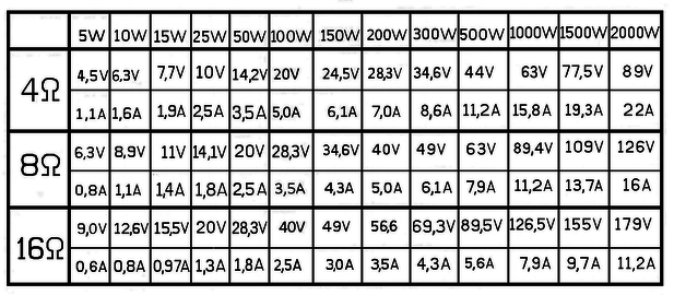

A könyvem 205. oldaláról idézem ezt a táblázatot. A hangszórók és erősítők szinuszos váltóáramú effektív értékeit jelenti. Látható, hogy növekvő teljesítményhez nagyobb feszültség és áram értékek tartoznak.
Ha 1000 wattos hangszóró létezik, akkor 16 ohmos hangszórón 126 volt feszültségnek, sőt zenei feszültség csúcsoknál ennél sokkal nagyobb feszültségnek kell megjelennie. Ez már életveszélyes feszültség szint! Érdekes a diszkókban és popzenekaroknál meg csak úgy lazán fogdossák a PA technikán a hangszóró vezetékeket. Én már régen a föld alatt pihennék, ha a zenei hangok között nem lenne alacsony feszültségű, sőt szünetes rész, mert a kis BEAG-k 100 voltos részei halálra vágtak volna. A 100 voltos rendszeren gyakoriak a 140-150 voltos csúcsok. Nem véletlen, hogy a 100 voltos vonalakon dolgozó kollégákkal lekapcsoljuk a végfokot szerelés alatt!

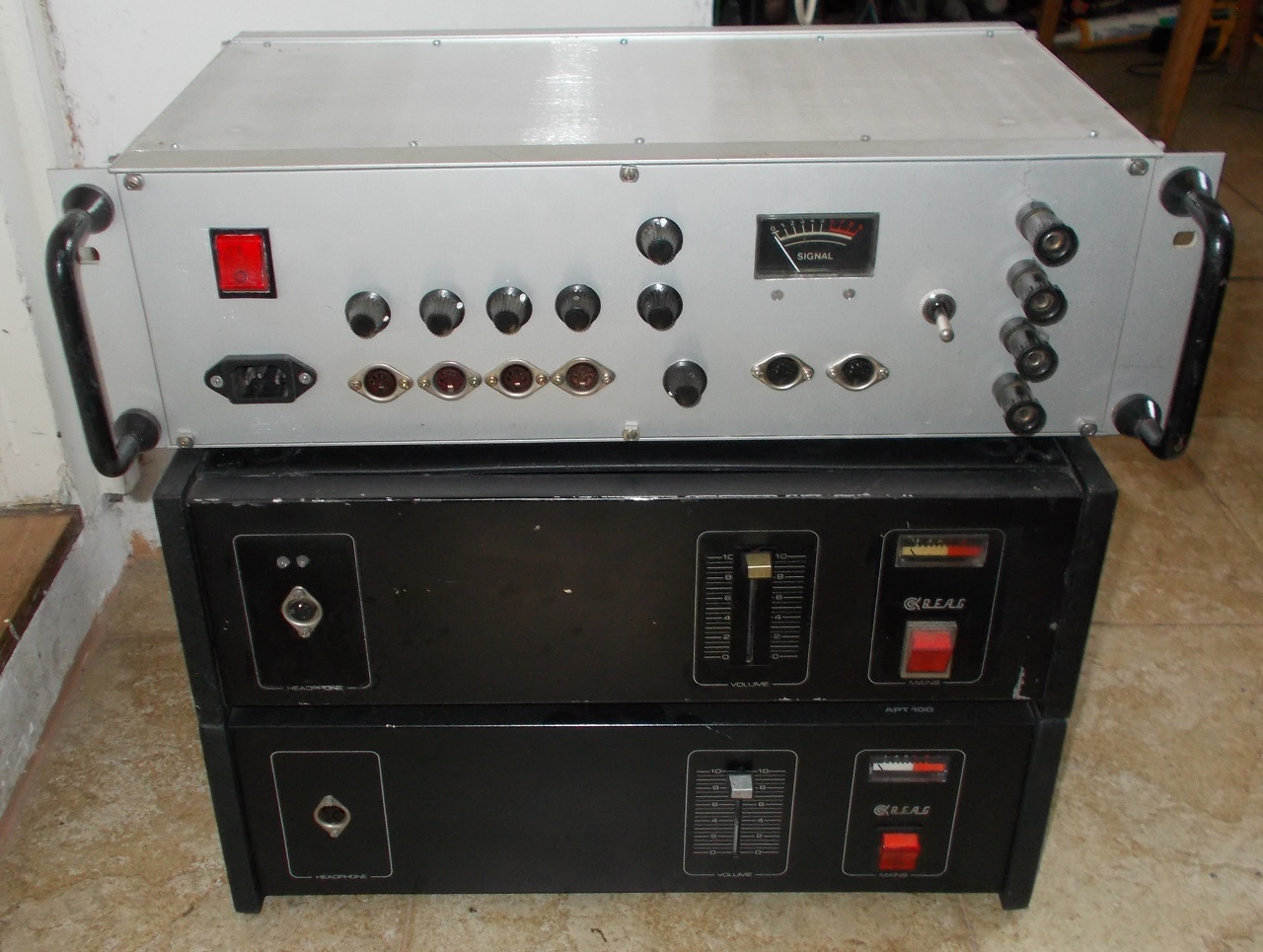

Ez a hangszóró régen volt nálam javításon! Egy UNIVOX APT 100 típusú erősítő égette le a tekercsét. Ez a gyári adatai szerint 100 watt szinusz, 140 watt zenei RMS szerint. A 8 ohmos kimeneten 28 volt effektív feszültséget ad szinuszos jelre. (Ugyan is minden hangszóró égésnél bekérjük az erősítőt is. Korábbi években komoly vitát váltott ki az,hogy újból leégett a hangszóró, és nem vállalunk garanciát.)Vissza térve a 8 ohmos hangszóró tekercsen 3,5 amper körüli értéket mértünk. A tekercs a 28 V-tól és 3,5 A-től égett le. Amikor sorba kapcsoltam a saját hasonló 8 ohmos hangszóróimból kettőt, és így 24 ohm terhelte az erősítőt, lehetetlenség volt leégetni a hangszórót! A három hangszóró jelentősebb nagyobb hangerőt produkált. Ez a tulajt is meglepte. Ez után csak az Ő hangszóróját kapcsolva, de 16 ohmos huzal ellenállással sorba kötve ismét leégethetetlen volt a hangszórója! Az ellenállás döbbenetesen felforrósodott.
Ezek után csak a hangszórón mért adatokkal számolva 9,3 volt és 1,2 amper 11 Watt adódik. A mérési értékekre rá számolok egy 10%-s pontatlanságot akkor bele fér a 15 wattba. Ennél többet nem bír a kérdéses hangszóró. A rá írt 800 watt finoman szólva "egyszerű kitaláció". Ahogy azt írja Matthias Cartens: Zenei elektrónika studióban es diszkóban című könyvében a 39-40. oldalon

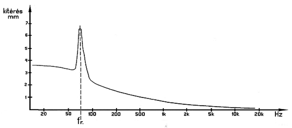

A mellékelt fényképen egy hangszóróra egy kis fehér festék foltot festettünk. Majd hang generátorral megnéztük, egyre nagyobb teljesítmény hatására ez a fehér kis szakasz hogyan növekszik. Ezt ábrázoltuk a 83. ábrán. Van egy kis probléma, mert a frekvencia növekedésével ez a kicsi csík egyre kisebb lesz. 2 kHz felett szinte mozdulatlan. Ezt mutatja a 81. ábra.
A nagyobb kitéréshez (hosszabb fehér szakasz) nagyobb hangerő társul.
Írtam,hogy a rezonancia egy tüske szerű kiugrás. A mély sugárzóknál 20 Hz-től 100 Hz -ig jelentkezik. Azzal mi itt nem foglalkozunk, hogy az áram és feszültség viszonyok a rezonancián hogyan alakulnak. Ez a fizika könyvekben részletesen le van írva. Ha könyvet ír valaki, akkor nem fogalmazhatok át egy másik könyvet, és beírom a könyvembe, mintha én fedeztem volna fel. Ilyenkor a kiadók és lektorok eléggé nemtetszésüket fejezik ki a kéziratról.

„A nagyobb kitéréshez (hosszabb fehér szakasz) nagyobb hangerő társul”
Attól függ hogy érjük. Frekvencia függvényében a gyorsulással van arányban ha messziről hallgatjuk, sebességgel ha közelről, kitéréssel nagyon kis zárt térben (hangdoboz belseje, fejhallgató). Ergo az 1kHz ugyanolyan hangos megszólaltatásához sokkal kisebb kitérés elég vagy inkább kell, mint a 100Hz-hez, a 100-ad része. (12dB/oktáv az 40dB/dekád, 40dB pedig 1:100 viszony). Bár a saját helyettesítő kapcsolás alapú modellezésemet régen tételesen minden doboztípusra összevetettem ismert hangdoboztervező programok eredményével, amiket viszont korábban több alkalommal hasonlítottam egymáshoz, és a valóságban megépített hangszórón mért valós viselkedéssel, szóval eléggé bízom a saját modellezésemben. Amitől kicsit laposabb lehet: elnyúló könyökív fs-nél, és amitől kicsit meredekebb: cséveinduktivitás hatása.
„Van egy kis probléma, mert a frekvencia növekedésével ez a kicsi csík egyre kisebb lesz. 2 kHz felett szinte mozdulatlan. Ezt mutatja a 81. ábra.”
Pontosan ezt mondom én is, kHz-nél már nem is látszik szabadszemmel a kitérés, és a hangszóró hangosan sípol. Bár ahol belépnek a parciális rezgések, ott megváltoznak a játékszabályok is.
