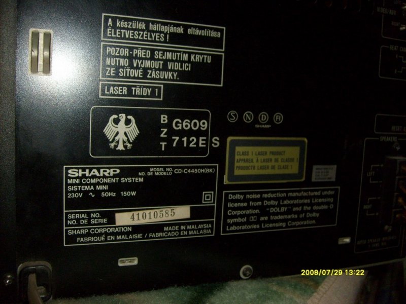

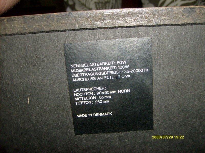

Hali! A héten szeretnék venni egy mélyládát az adatait azt nemtudom, mert nem figyeltem meg az üzletben. Szobába kellene csak azt nemtom, hogy rá lehet-e kötni a hifimre, ha rákötném leégne vagy a ládának lenne baja? Erősítőm az sajna nincs! Nameg azt se tudom mennyi a hifi max terhelhetősége... csatolok képet a hifiről,hangfalról na köszi sziasztok!
Érdekes dolgokat írsz
. Lehet nem jól kódolom amit akarsz de.....Induljunk a végéről. A "hifi-d" kb 2X50W-os lehet. Ehez egy 100W-os mély kiegészítés szobába bőven sok is, még HB. is bír. Az a lehetőség a legkomplexebb számodra, ha un. aktív mélydobozt veszel, amibe már benne van az erősítő a frekiváltóval és mindennel együtt. Ennek az üzemeltetéséhez a "hifi"-den lennie kellene egy kisjelű RCA kimenetnek. Ha nincs végszükség esetén szóba jöhet a füles kimenet is. (vagy kiépítel egyet)
Most kerestem rá a hifire neten, de nem nagyon találtam róla infót!
RCA az van rajta persze, mert ígyvan összekötve a gépemmel! Akkor egy Aktív mélyládát kell beszereznem?? (frekiváltó gondolom a hangváltó) Haverom is mondta, hogyha az nincs benne akkor külön meg lehet venni pár forintért.
