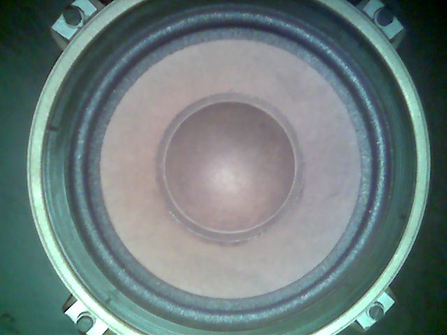

(#) Mzolee hozzászólása Jan 18, 2010 /
Ezzel a problémával házilag tudok valamit kezdeni?
Szerintem szállítás alatt megsérült egy ütéstől a kosár.
Ha jól megnézitek a videót, akkor ha benyomom bent marad ha ki akkor kint.
De pontosan mi lehet vele?
(#) Ronin válasza Mzolee hozzászólására (») Jan 18, 2010 /
Valószínűleg a tekercs szorul a mágneshez, a helyedben én nem nyomkodnám.
Állítható csavarokkal a hátulján a mágnes?
(#) Mzolee válasza Ronin hozzászólására (») Jan 18, 2010 /
Á dehogy állítható :no:
Ha a porvédőt leszedném sokkal okosabb lennék nem?
(#) shalafi.66 válasza Mzolee hozzászólására (») Jan 19, 2010 /
Ha használni akarod még, akkor mielőtt levennéd a porvédőt, add valaki olyan kezébe, aki meg tudja javítani. Szerintem.
Ha a kosár sérült, akkor annak külső, látható nyoma is van. Találtál ilyet? Mert akkor túl sok lehetőséged nem maradt.
Nekem hangból hirtelen úgy tűnik, mintha idegen anyag lenne a légrésben.

(#) Mzolee hozzászólása Jan 19, 2010 /
Hát.. köszönöm a válaszokat, és vajon mennyiért lehet javíttatni ilyen hibát? Esetleg nógrád megyében valaki megbízható emberkét ismertek?
(#) hugi00 válasza (Felhasználó 13571) hozzászólására (») Jan 19, 2010 /
A leiras alapjan en is erre gondoltam (eloszor).
- de amiknel ilyen eset allt fen, egyik esetben sem mozdult a membran.
A magnes oly erovel ragadta magahoz a vasmagot es szoritotta a csevet, hogy nem tudtad mozgasra kenyszeriteni a membrant.
- igaz en eddig csak 6 esetben talalkoztam ilyennel.
Egyelőre nem tudjuk, mi a hiba. De ha teljesen szét kell szedni egy 300mm-es hangszórót, az 4000,- környéke.
(#) shalafi.66 válasza Ronin hozzászólására (») Jan 19, 2010 /
Jobb a zömített rögzítés a fedőlapnál. Meg többségüknél akkora a fedőlap mérete, hogy a kosáron már nem marad hely a külső csavaros rögzítésre. Ezért kerülnek belülre, a pille alá a csavarok.
Jóvan emberek nem kell itt háborúzni tudom hogy vannak egyesek közt nézeteltérések, de most ha lehet próbáljunk rájönni.
A felvételről a lényeg látszik. Amit viszont csak én érzek a kezemmel az az, hogy lágyan súrlódik a cséve nem karcosan recsegve. A tekercs nem szakadt.
Képtelen vagyok lekapni a lényeget, de szerintem köbzoli közel járhat az igazsághoz alányúltam csavarhúzóval itt-ott és olyan 120 foknyi íven mintha meg lenne repedve a ragasztó a kosár és a vas között. De ez úgynézki épp elég ahhoz hogy 1,5 mm-t arrébmozdulva már csinálja a gikszert.
Hozzáteszem a kép csal, nem én feszegettem fel így a mágnest (nem vagyok barbár) csak nagyon halványan megpöccentettem.
shalafi.66 : nem 30 centis, hanem 46 (18"-os) és 2,5"-os a cséve
Továbbra is érdekel, hogy csak teljes szétszedéssel lehet ezt orvosolni ?
Hát, ha visszaállítható-húzható olyan helyzetbe ahol szabadon mozog minden alkatrész, akkor kívülről is ragasztható.
Bár érdemes volna megnézni a kosár és mágneskör közötti rögzítést is, viszont azt csak szétszedve lehet.
