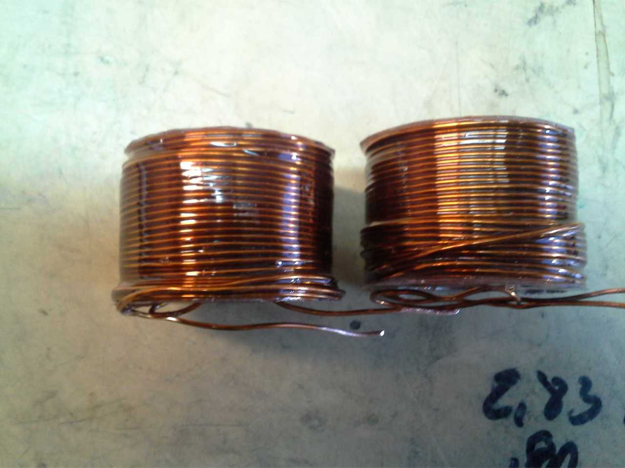

(#) Alkotó válasza P_Laszlo hozzászólására (») Jan 22, 2016 /
A huzalok homogenitása nagyon jó. Anyaguk összetétele, átmérőjük és a szigetelő anyag fajtája és vastagsága is nagyon jól meghatározott és ellenőrzött. Persze azonosat kell venni/rendelni, mert csak akkor ér a dolog.
A huzal szórásából egészen minimális hibára számítanék.

Ehhez a két értékhez 25mm-es mag méret, 34mm széles 250 menet esetén 1mH érték tartozik.
(#) telnagyapo válasza Alkotó hozzászólására (») Jan 26, 2016 /
Így igaz. Eddigi tapasztalataim szerint legnagyobb mértékben a tekercs ellenállását befolyásolja.
Míg a számított érték pl. 0,390 Ohm, addig a mért érték 0,5 Ohm is lehet. (huzaltól függően.)
A két tekercs értéke: 1.20mH, illetve 1.21mH. Számolt ellenállás: 406 miliOhm, mért ellenállás: 600miliOhm. Mindkét tekercs 250 menet.
Képeken jól látni a tekercsek közti különbséget.
A hozzászólás módosítva: Jan 26, 2016
