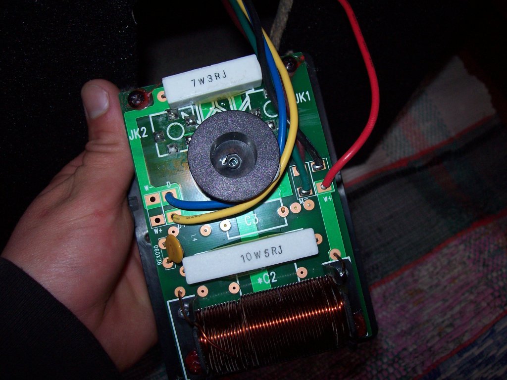

Sziasztok van nálam egy pár PREMIER XVS1530-as hangfal. Haverék buliztunk vele és már másodjára megy ki benne a közép meg az éles. A kérdés az lenne, hogy mit lehet a hangváltó panelen kicserélni, hogy ne égjen ki folyton.
(#) lali22 hozzászólása Ápr 11, 2012 /
A két sárga kondenzátora ez van irva 166j 250v550v a másik 155j 250v
(#) reloop válasza lali22 hozzászólására (») Ápr 11, 2012 /
Mérd meg, a kondenzátorok zárlatosak-e.
Már mértem nem zárlatos.
(#) erikabanhidi válasza reloop hozzászólására (») Ápr 11, 2012 /
Aztán fóliakondiban, hogy mér zárlatot?
(#) erikabanhidi válasza lali22 hozzászólására (») Ápr 11, 2012 /
Simán dobd ki őket és tegyél bele azonos kapacitásúakat!
(#) reloop válasza erikabanhidi hozzászólására (») Ápr 11, 2012 /
Szia! Mondasz valamit. Az ugrott be, hogy a kondenzátor átengedi a mélyhangokat, esetleg átüt. A közép és magassugárzó együttes és ismétlődő elpusztulása gyári készüléknél inkább a használat során durván eltekert hangszín beállításból származhat. A fotó alapján a váltó korrektnek tűnik.
Szia! Azok a sárga kínai kondik sz*rt sem érnek! H2000-nél kapni olcsó jó kondikat, arra cserélje le!
(#) ptesza válasza reloop hozzászólására (») Ápr 11, 2012 /
Erre gondoltam én is. De ha esetleg vissza lenne rajzolva a hangváltó akkor a kapcsolás alapján többet is tapasztalhatnánk.

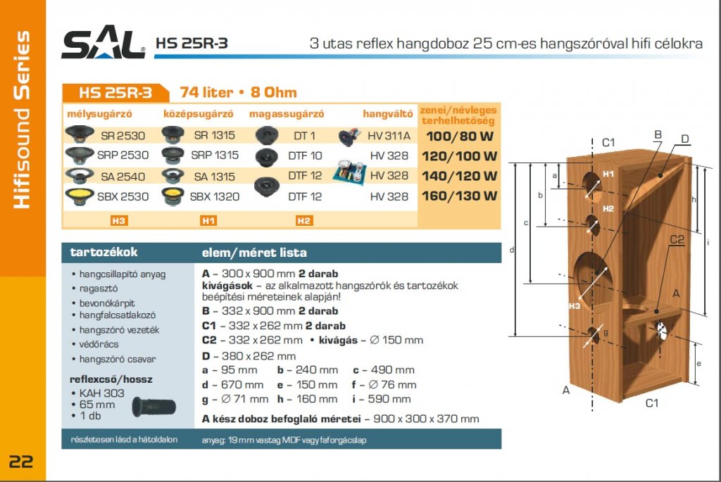

(#) kuka88 hozzászólása Ápr 22, 2012 /
Ezen a téren nagyon kezdő vagyok, de szeretnék egy hangfalat építeni (képen az sbx szériás). De ami most fontos lenne nekem az a hangváltó mivel amit ajánlanak hozzá az 6 ezer Ft és 2db kéne belőle, ami nekem rengeteg pénz. Kérdésem az lenne hogy meg lehetne építeni hozzá a hangváltót és ha igen mennyiből jönne ki?
(#) ptesza válasza kuka88 hozzászólására (») Ápr 22, 2012 /
Ne költs rá pénzt, mert tanulópénz lesz. Az sbx is az.
Következő: »»   73 / 132
