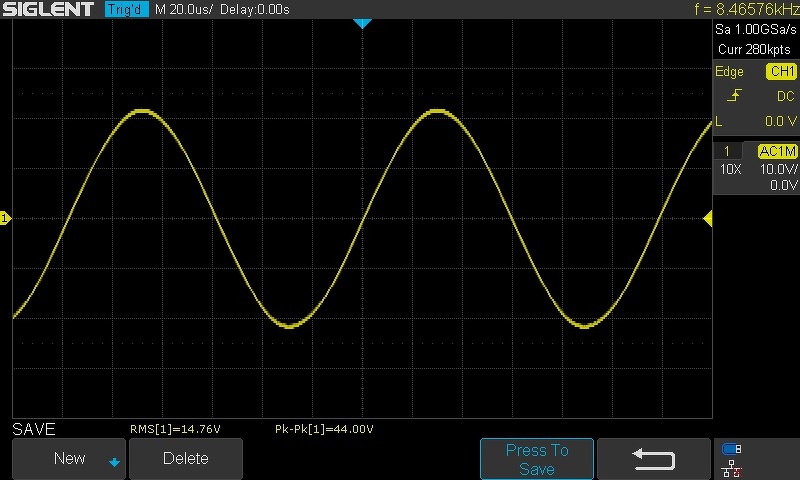

(#) Ge Lee válasza papus51 hozzászólására (») Ápr 13, 2021 /
Csinálj hozzá valami ellenütemű hangolt adófokozatot azzal lehet jó nagy adójelet csinálni. Nekem az SMW-mben ekkora van, kb. 15V effektív. Csináltam akkoriban vagy kétszer ekkora adójelet is, az már volt közel 100V csúcstól csúcsig a szkópon de az érzékenységen nem igazán hozott, bár terepre nem vittem ki hogy alaposabban leteszteljem.
(#) papus51 válasza Ge Lee hozzászólására (») Ápr 13, 2021 /
Kicsit megemeltem az adó fokozat tápját úgy 12V-ig. Most 32Vp-p a jel, az kb. 11Veff. Kicsit távolabbról érzékel, de nem jelentősen.
A hozzászólás módosítva: Ápr 13, 2021
(#) mateatek válasza papus51 hozzászólására (») Ápr 13, 2021 /
Nem fejeztem ki magamat szabatosan. De azért ez a tranzisztor hajtja meg az adó tekercset.
Én 11,5 kHz-en már nem is emlékszem pontosan, valami 300 Vpp-ig nyomtam föl az adó jelet. Jobb lett, mélyebb lett, de elég nehezen lehetett már kézben tartani a dolgokat. 200 Vpp-ig egészen stabil volt. Az fölött kezdődött a táncos rész.

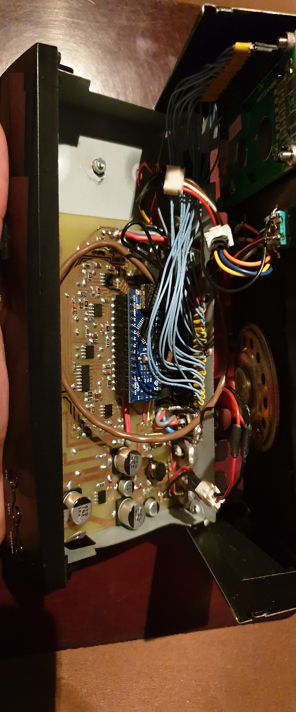

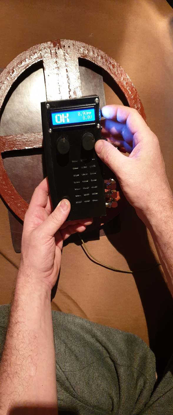

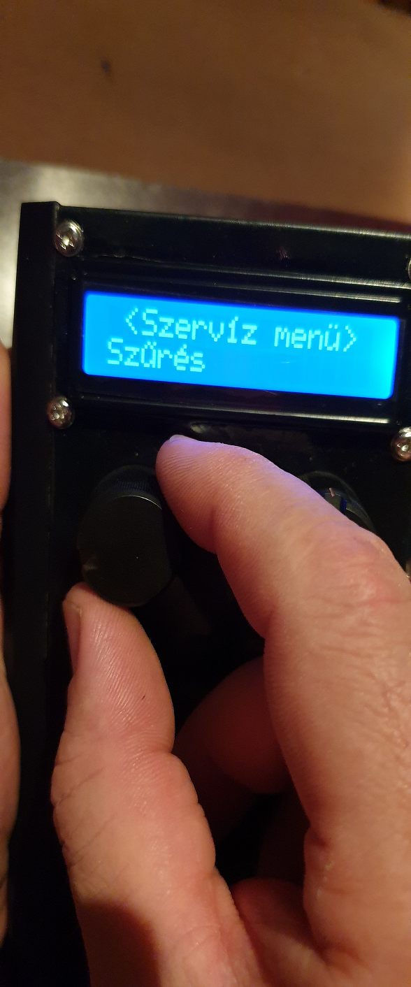

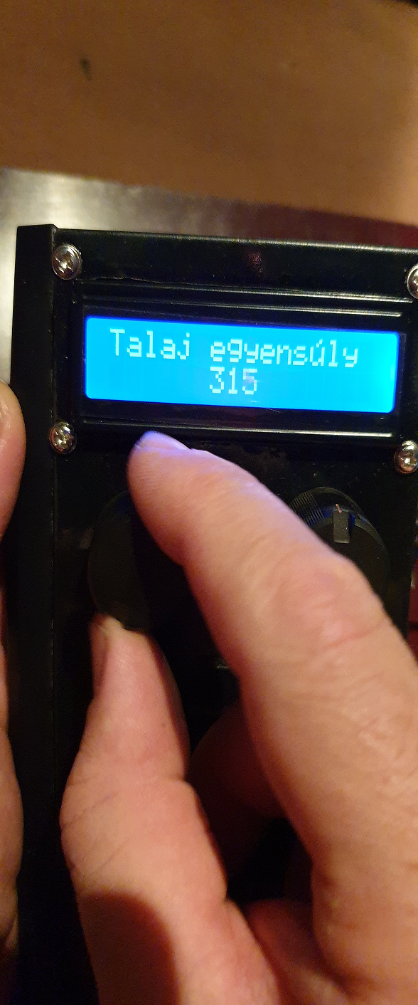

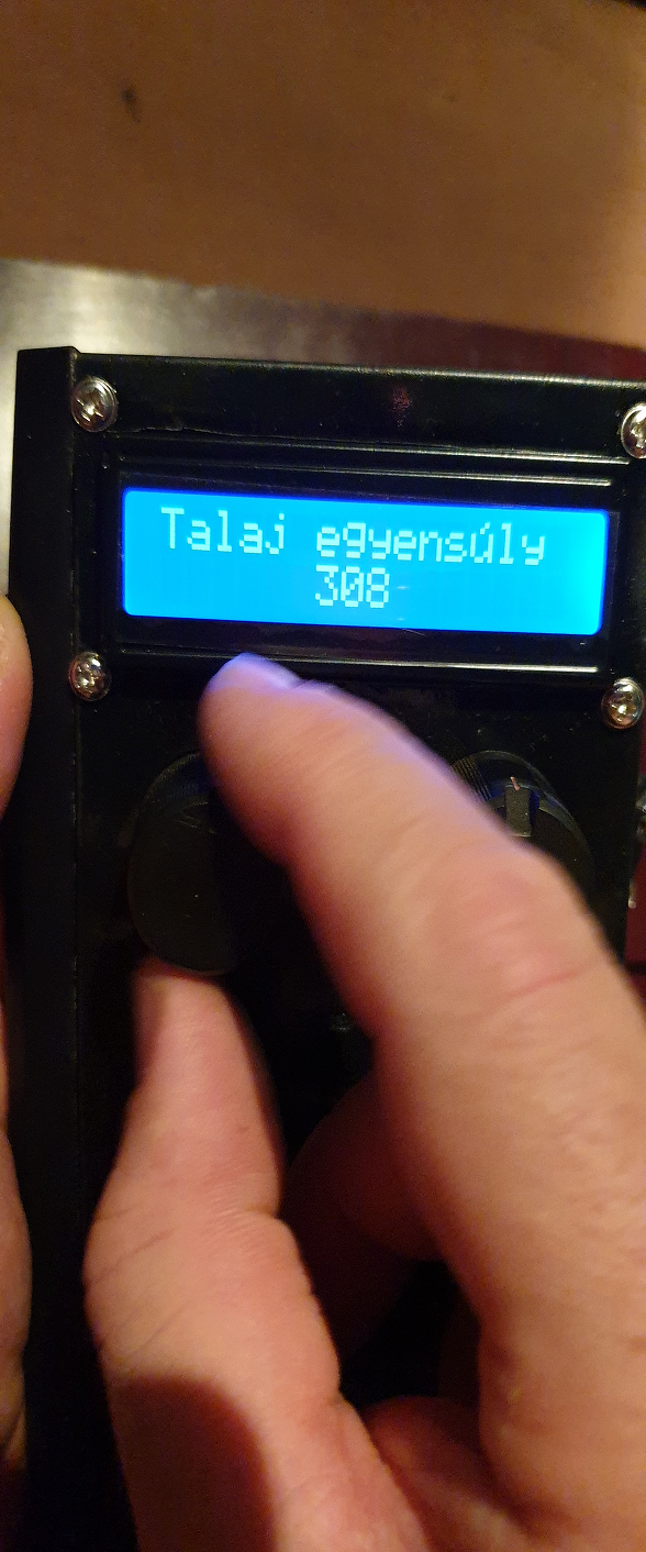

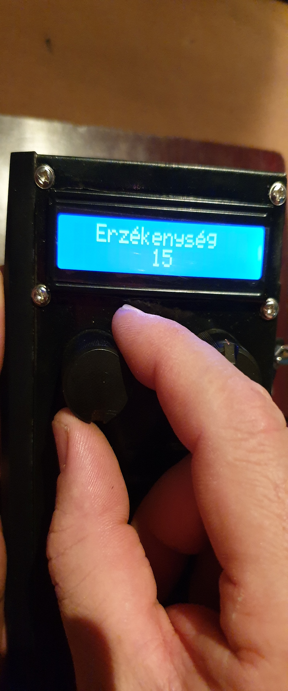

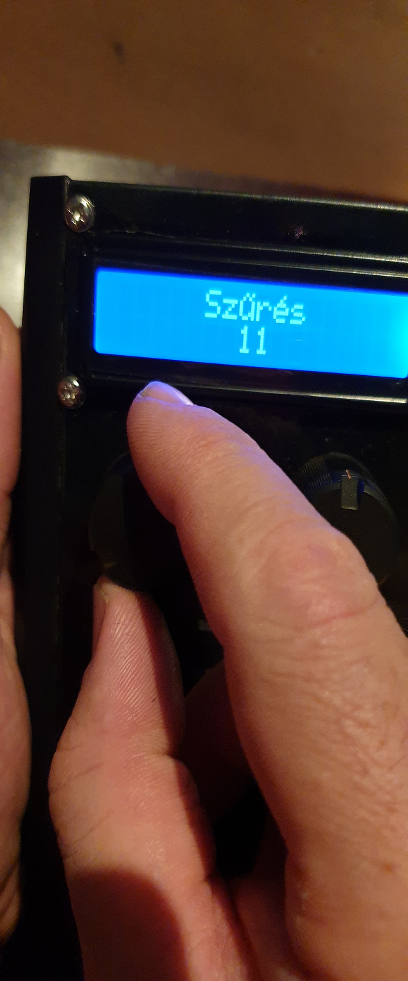

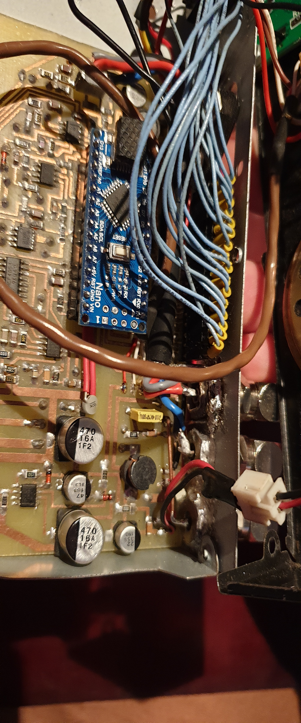

(#) eyess hozzászólása Ápr 25, 2021 /
Most már a gép teljesen élesítve beállítva.A bal oldali gomb a Rotary encoder kezelője , a jobb oldali gomb a hangerő gomb.Felteszek a menüről , illetve a beállításokról egy két képet .Majd az elkészült nyák 3D képét , illetve beültetési 3D képét .A program nem minden alkatrészt tudott leképezni , ezért elnézést , de szerintem azért látszik egyébként minden , ami lényeges . Van két kép , amin látszik már a készülő kereső fej is, aminek a tekercsei már készen vannak .
Tekercsek adatai: Adó tekercs : 16,5 ohm - 3,9mH
Vevő tekercs : 79 ohm - 15,2mH
A beállítások még a tekercsek impregnálása előtt megtörténik , így azok véglegesítve lesznek már.
A gép ráhangolása ezután következik , ami már a fej , és a gép összehangolását jelenti.És akkor a képek.
