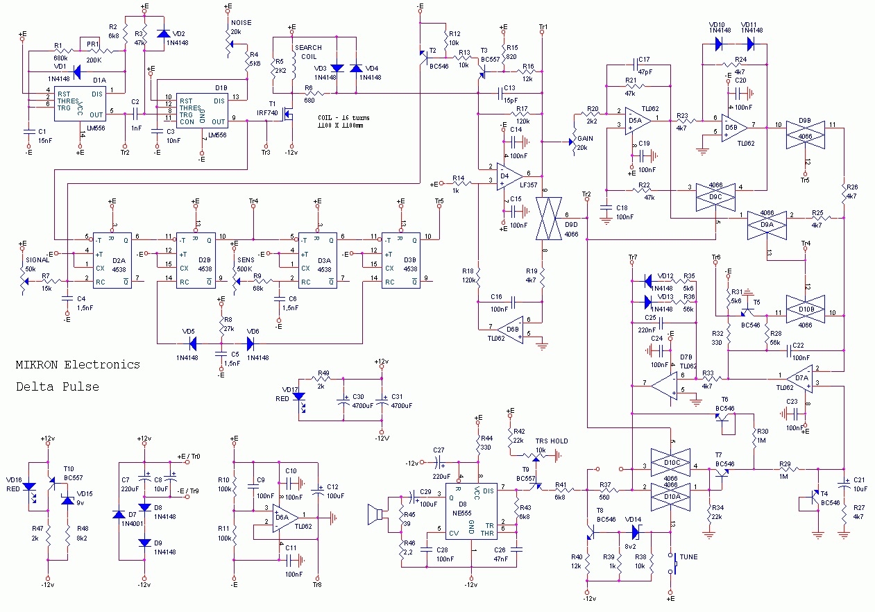

(#) Attilawap hozzászólása Ápr 28, 2013 /
Van ez a Delta Pulse 2 féle PI alapú fémkereső, amihez megvettem az összes alkatrészt, (van kapcsolási rajzom, meg minden) és az egyik IC helyett (nevezetesen LF357) adott az eladó egy LM358-ast. Megnéztem a chip adatlapját, és első ránézésre a lábkiosztás nem megfelelő. Visszamentem reklamálni, azt mondta az eladó, hogy jónak kell lennie, mármint az LM358 helyettesítője az LF357-nek. Ez igaz?
Válaszotokat előre is köszönöm!
(#) Ge Lee válasza Attilawap hozzászólására (») Ápr 28, 2013 /
Eleve nem a helyettesítője, ráadásul az egyik szimpla, a másik meg dual, vagyis két műveleti erősítő van benne. Persze hogy más a lábkiosztása.

(#) Attilawap válasza Ge Lee hozzászólására (») Ápr 28, 2013 /
Köszi a választ. Akkor rendelem is az LF357-et

(#) arion válasza Attilawap hozzászólására (») Ápr 28, 2013 /
Ha azt nem kapsz, jó helyette az LF356N is. Működésben nincs különbség köztük. Én használtam már ilyet is, olyat is a Deltában, gyakorlatilag 356 vagy 357 tökmindegy.
(#) Eticsiga válasza Attilawap hozzászólására (») Ápr 28, 2013 /
Én is lfs56-al építettem meg a deltát és tökéletesen működik

(#) Tomi44 hozzászólása Máj 3, 2013 /
A minap találtam egy kapcsolást. Delta pulse nevű detektor, megvan hozzá minden alkatrész nyákterv stb... Kérdés. valaki megépítette már? Érdemes lenne egy ilyet építeni? Ezt tudnám használni a DD fejjel?
Köszi előre is.
(#) Eticsiga válasza Tomi44 hozzászólására (») Máj 3, 2013 /
Hali! megcsináltam mateatek segítségével. Szerintem jó csak lassú, mármint ha gyorsan lóbálod akkor van hogy nem vesz észre dolgokat és nem szelektál. Jó oldala, hogy nagyobb fejjel elég mélyre lát. Sajnos a szelektálás hiánya miatt sokat kell ásni. DD fej tudtommal nem jó hozzá

(#) arion válasza Tomi44 hozzászólására (») Máj 4, 2013 /
A Delta nagyon jó gép, nincs benne buktató, és egyszerű a tekercs elkészítése. DD tekercs az nem hozzávaló!
Egy két dologra kényes. Jó minőségű NYÁK kell hozzá, célszerű 1%-os sorból válogatni az ellenállásokat kivéve azt a 4-et amit jelöl, azt abszolút azonos értékre kell válogatni. Célszerű a kondikat is válogatni, és minden alkatrészt beépítés előtt ellenőrizni. Ha így csinálod és figyelsz a munkádra, elsőre beindul. Többféle méretű tekercscsel használható 25-35-45-55- 1m is lehet.A tekercs átmérőtől függ a kereshető tárgy minimális mérete, valamint a keresési mélység is.
