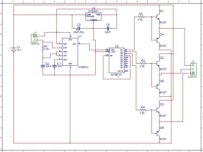

(#) ZLED hozzászólása Aug 1, 2008 /
Csináltam egy HDD motor meghajtót, ami egy NE555 és egy 4017-es IC-ből áll, meg egy pár tranyóból.
Itt a videó:
HDD motor
(#) trudnai válasza ZLED hozzászólására (») Aug 21, 2008 /
Szia Zled,
Ez open vagy closed loopos? A megoldasod publikus?
(#) predi hozzászólása Aug 24, 2008 /
helo ZLED feltenéd ide a kapcsolást amit csináltál
(#) ZLED válasza predi hozzászólására (») Aug 25, 2008 /
Itt a rajz. !!DE NE EZT CSINÁLD MEG!! mert ez még csak egy teszt verzió volt, nem volt más tranzisztorom itthon, ezért BC337/27-est használtam, de pár perc múlva szét főttek. Érdemes vele még kisérletezni, csak olyan tranyó kell ami kibír 2A-t.

(#) sct51hegyko hozzászólása Jan 11, 2009 /
Hy! én is ezt a ZLED-féle kapcsolást szeretném megépíteni ,mert nekem is pont ilyen potméterrel vezérelhető fordulatszámra lenne szükségem...
várom az eredményt ,hogy BC337/27 helyett milyen tranzisztorok kellenek...THX!
