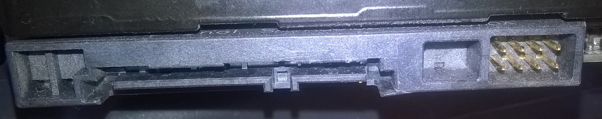

(#) Epu2 hozzászólása Ápr 1, 2020 /
Üdv!Mi célt szolgál a HDD végén a tüskesor?
(#) kadarist válasza Epu2 hozzászólására (») Ápr 1, 2020 / 1
Okosságok: Bővebben: Link
(#) pittti válasza kadarist hozzászólására (») Ápr 1, 2020 / 1
Az oldalon elhangzott válaszok közül csak a legfontosabb maradt ki - az itt lévő Tx-Rx bemenet az elektronika és a merevlemez (át)programozására szolgál (firmware modulok, boot loader, stb.).
(#) kadarist válasza pittti hozzászólására (») Ápr 1, 2020 / 1
Az utolsó hozzászólás említi a soros portot és linket is közöl erről.
Igazad van, elnéztem...
