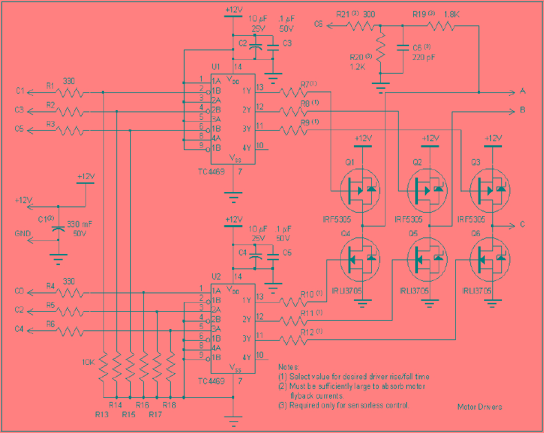

Némi kétség merült fel bennem a kapcsolás működését illetően. Pl. a tc4469 tápja direktbe földre van kötve. Ez még a kisebbik gond, max nem köti rövidre a tápot aki megépíti. Viszont 12V kerül rákötésre, mikor a tc4469 a kimenetén a vdd-0.01V körüli feszt rak ki. Amikor a powermosfet bemenetén 2-4V körüli feszt lehet rakni. Pwm használata meg jellemzően a maximális áramon növel, feszültségen kevésbé, főleg ekkora százalékban.
De ha rosszul látom akkor javítsatok ki.
(#) DBob válasza DBob hozzászólására (») Feb 24, 2009 /
Jól van, közben hülyeséget írtam a mosfet témára.

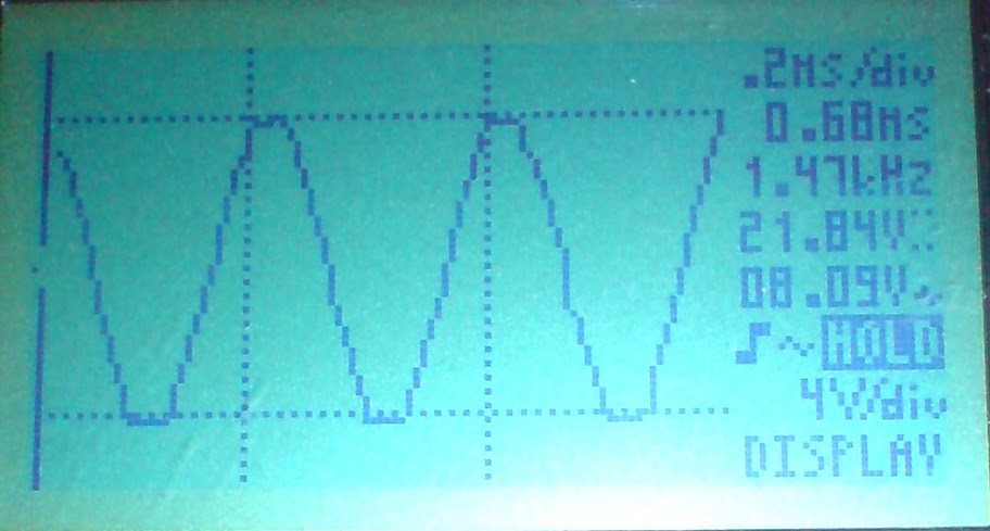

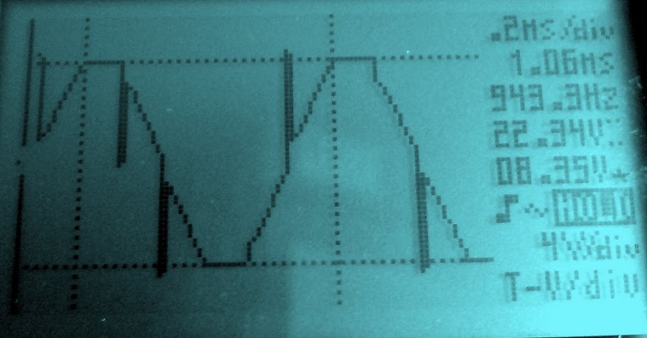

(#) trudnai válasza Thomm hozzászólására (») Feb 24, 2009 /
Ha a back-EMF-et akarod merni, akkor az csak ez bizonyos sebessegtol lesz merheto ill ertekelheto. A jo hir, hogy ha nem hasznalsz meghajtast csak a generalt aramot mered akkor nagyjabol szinuszos jelet fogsz latni:
Winchester motor csak ugy ujjal megporgetve
mig meghajtassal benne lesz a meghajtas zaja (ez egy eleg jol szurt jel, rosszabb esetben meg nagyobb a zaj):
Winchester motor closed loopos vezerlovel 15k fordulaton
CD-ROM motornal meg hasznalhatnad a hall elemeket fordulatszam meresre, azzal tulajdonkepp akarmilyen alacsony fordulatot meg tudsz merni...

Hát én itt valamit nagyon nem vágok. A microchipes sheetben található kapcsolást akarom megépíteni, amit ide (asszem, és ha jól írom) master_of_the_web épített meg. Azon kívül hogy több helyből vérzik a microchip féle referencia kapcsolás (tápot rövidre zárják, hibásan tüntetik fel a védődióda polaritását), sehogy sem tudunk rájönni többen is hogy a pfetek mikor nyithatnak. Bár microchipék a rajzon kiürítésesnek tüntették fel ami jó is lenne alapvetően, de a hozzá írt típus már növekményes, ami alapvetően nem lenne jó szerintünk. De aki itt elkészítette az is növekményessel készítette.
Az addig ok, hogy az nmosfet source le van kötve földre, megkapja 5v-ot gatere, és kinyit. pmosfetnél minden az nmosfet ellentétje...ez rendben is van, teszteltem is így mind a 3 pmosfetet. Viszont a kapcsolásban a drain kap + feszt, source van legjobb esetben földön (vagy lebeg), és 0 vagy 12V ot kap a gate. Hát ez büdös életben nem nyit ki gondoltam. De próbaképp kikaptam az egyik fetet...bekötöttem így...ventilátort kapcsolt...táp rá, és azonnal forgott, lekapcsolni se tudtam a fetet, akármit adtam a gatere. Ez már alapból nem jó, de rámérve a fetre utána így-úgy, visszakötve "szabvány" szerint működött. Majd próbálkoztam még és behalt mikor dugdosgattam ide-oda a lábait a feszek közt (áthúz a gate most már).
Szóval nem értem hogy ott hogy lehet növekményes p-mosfet, illetve miért kapcsolt be kikapcsolhatatlanul mikor így kötöttem be. Nem nmosfet lenne ott is? Bár akkor miért van tükrözve kötve a tc4469? Úgy van bekötve hogy nmosfet akkor kapcsol, ha 1-et adok ki. Okés. pmosfetnél meg 1-re nullát rak ki, tehát 0-ra kéne bekapcsolnia és 1-re lekapcsolnia a fetnek mögötte...de mint írtam kikapcsolhatatlan volt.
Fejtse meg nekem plz valaki, mert már a hajam tépem.
Ha meg hülyeséget írtam, akkor nem "jajde hülye vagy", hanem magyarázat, ha lehet.
(#) DBob hozzászólása Ápr 3, 2009 /
Válaszolok magamnak. Simán elnéztük a kapcsolást, azért nem értettük...de kb mind a 6-an. Majd mikor a 6 emberből az egyik megnézte újra, rájött a turpisságra: rosszul láttuk bekötve mind.
Viszont azóta szépen forog a motor. tc4469 + irfd014 + irfd9014 alapokon működik, egy at90can128 társaságában. Az atmeles kód olyan formában publikus, hogy ha valaki kéri átadom neki mailben, de ne terjessze. Ez nem a microchip féle appnote mellé rakott kód, és nem is az atmel féle appnote, hanem saját.
