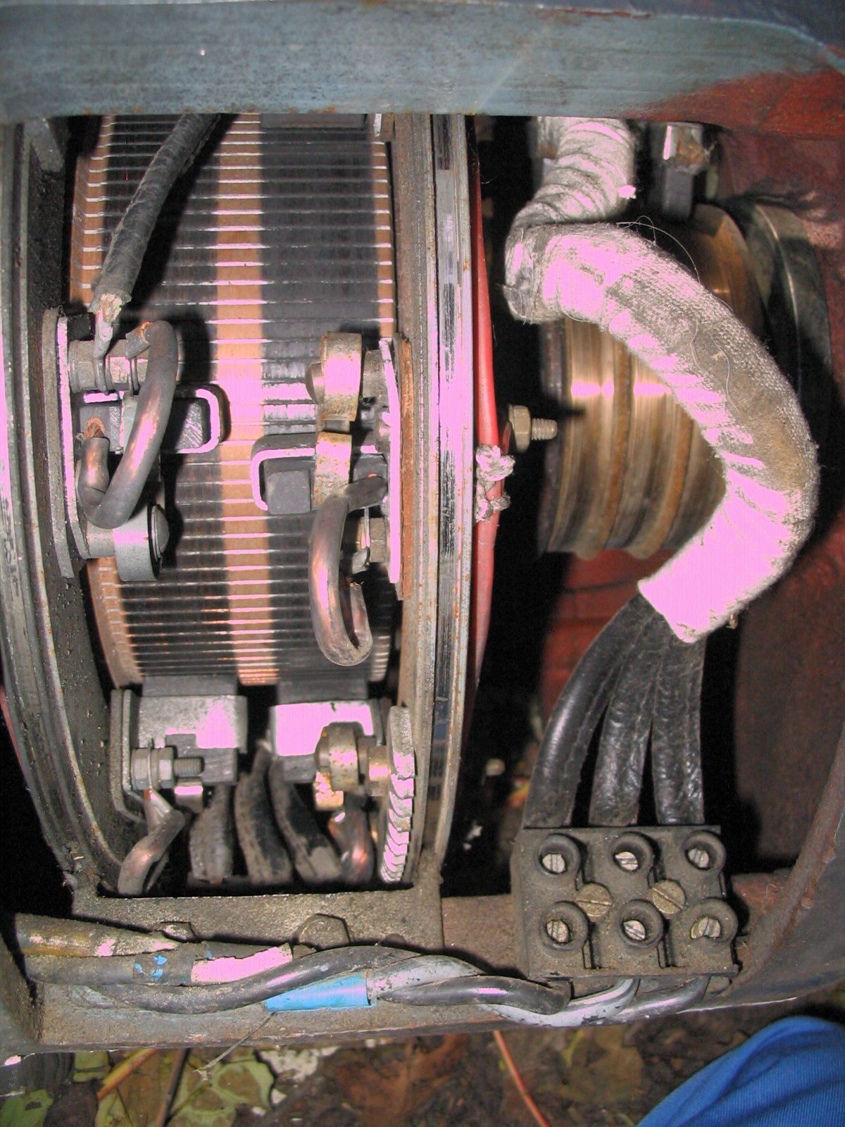

Van egy jó hírem! A mellékelt képeken nagy (95%) valószínüséggel egy valódi háromfázisu generátor láthat- !
A maradék (4%) egy umformer ez szintén egy motordinamó, ( Két gép közös tengelyen részben közös tekercselésekkel ) Áramátalakítónak használták pl 24V DC ből 220V AC de lehet másképpen is pl 600V DC > 30V DC
Umformeren gyárilag nem szokott szíjtárcsa lenni, ezért ha nem kókány, inkább generátornak nézném.
Sajnos a villamos gépek tárgyat már nem tanítják széles körben.
Ha lesz kis időm teszek fel néhány kapcsolást is.

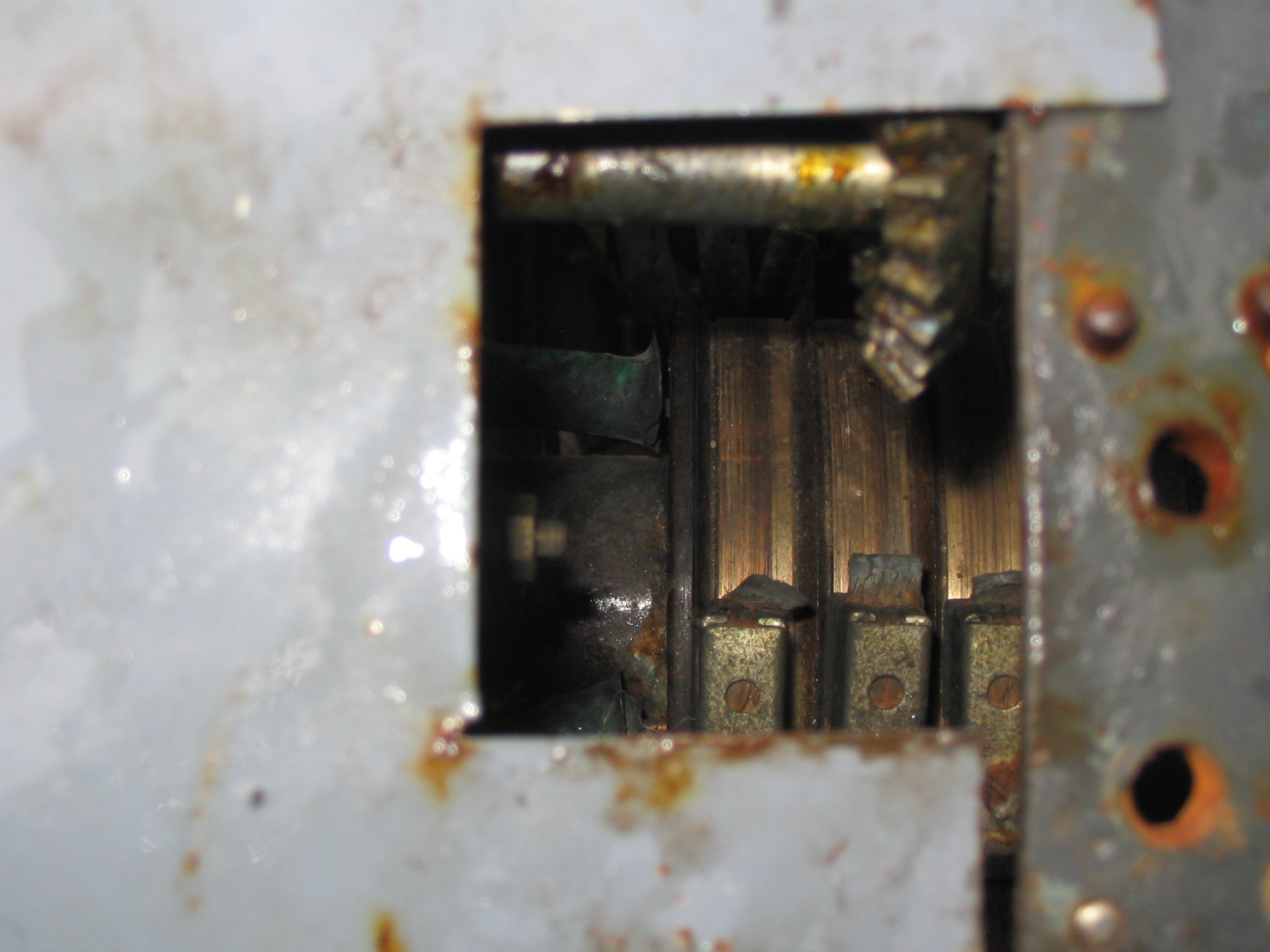

Találtam egyébként a képek között egy furcsaságot. Az a kúpfogaskerék mi célt szolgálhat? ((#117877)-es hozászólásnál lévő képek közül a 0391-es képen a henger bal oldalán felül - a luk feleltt - van egy szatyor, az fedi le az ezen a képen látható likat; tehát a csúszógyűrűk környékén van a fogaskerék, de nem csatlakozik sehova, vagy legalábbis nem láttam hol ér véget a tengelye)
(#) fongab válasza oldman hozzászólására (») Aug 28, 2007 /
Ha két csúszó gyűrű lenne generátor nagy valószínűséggel. Így nem tudom nem értem minek a három.
Ez inkább, változtatható fordulatú, motor.

(#) oldman válasza fongab hozzászólására (») Aug 28, 2007 /
A három csúszógyűrű a háromfázisú tekercselés kivezetése. Általában a csillagpont nincs kivezetve (3x220V a 220/ 380 as fogyasztókat deltába kell kötni vagy csillag > delta indítást lehet használni motorikus fogyasztóknál. Néha a csillagpont testen van ekkor 127/220V os a rendszer de ritka megoldás, inkább 4. csúszógyűrűt használnak, de legalább egy testelő kefe van a forgórész testjén.)
A mellette látható komuttátor a gerjesztőgéphez tartozik ha generátor - illetve az egyenáramú gép kommutátora ha umformer (motordinamó)

Elképzelhető hogy a kefehid (szög) helyzetét lehet(ett) vele kivűlről állítani, kézi feszültségszbályozáshoz.
Ha jobban megnézed kiderül.
Állapotot és teljesítményt és egyéb adatokat nem tudom így fotóról megbecsülni, sőt még azt sem hogy hánypóluú a gép. Ez utóbbi a névleges fordulatszámról ad infót.
Valamit talán jelent hogy a kapocstáblán található 3 pólusú csokit az utóbbi 15-20 évben használták. Az áramterhelhetőség becsülhatő a tekercseléshez használt vezeték keresztmetszetéből.

Lényeges (a fogaskerék)
Kipróbálni nem javaslom a telepen -nem biztonságos!

Egyetértek! Ez egy változtatható fordulatszámú gép! A nevére még mindig nem emlékszem, de ez gyakorlatilag biztos! Egy másik géppel kiegészítve használható frekvenciaváltónak is. A kommutátorok 90 % valószínűséggel ugyanarra a tekercselésre kapcsolódnak amire a csúszógyűrűk is, és a szlippel arányos frekvenciájú feszültséget adnak. Elképzelhető külön tekercselés is, de nem nagyon valószínű.
A kefék állásából (ránézésre 90 fokra vannak egymástól) ítélve 2p=4 (két póluspár), így 1500 körüli a névleges fordulatszáma.
Ahogy mondod, generátoron (vagyis szinkron gépen) csak 2 csúszógyűrű lenne. A gerjesztő gép kommutátora soha sem ilyen böszme nagy (a fő géphez képest). Ráadásul akkor hiányzik még a gerjesztő gép gerjesztő tekercs kivezetése. És a gép geometriája sem olyan, mintha lenne benne gerjesztő gép.
