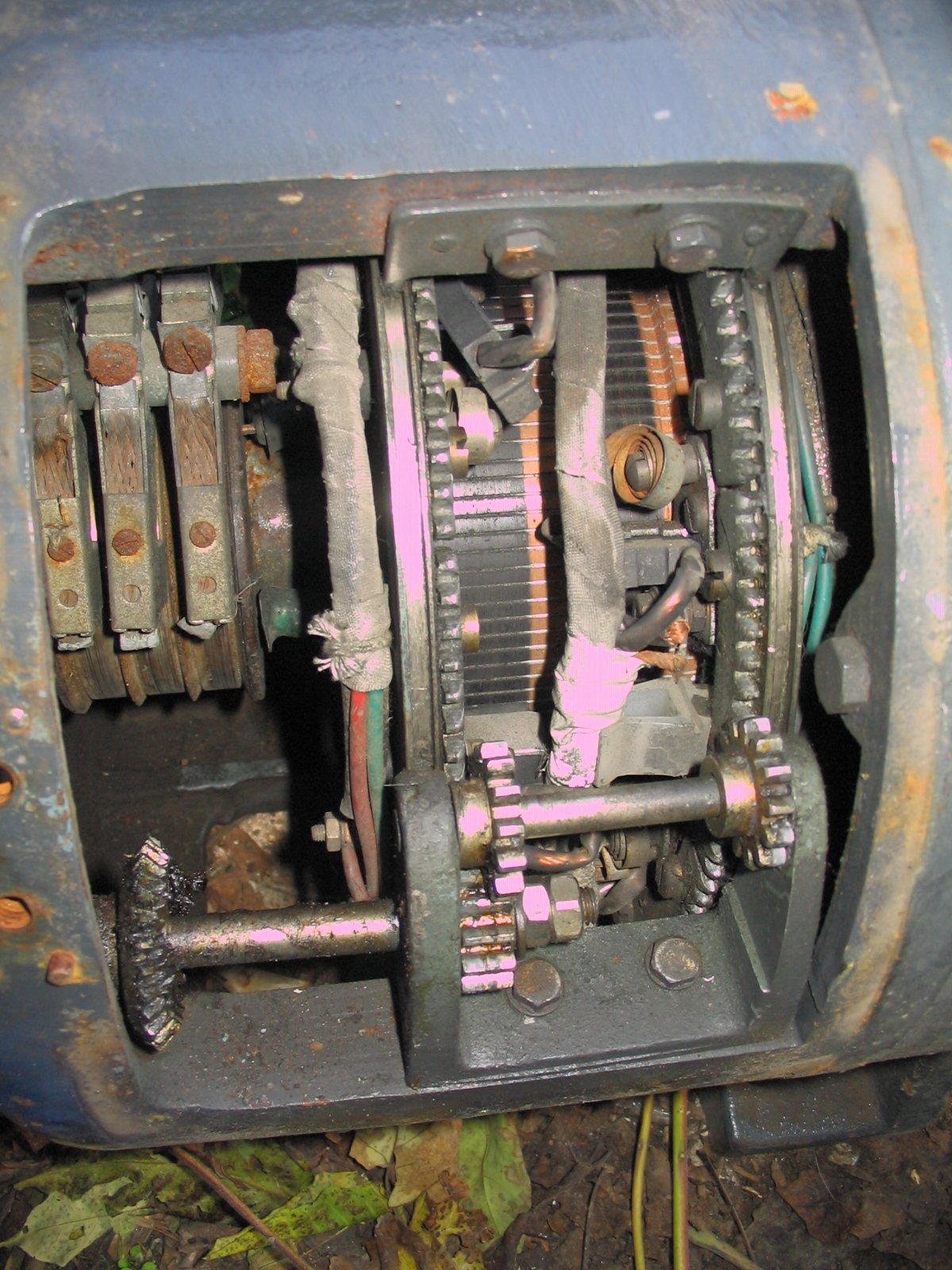

Megeshet. :nemtudom: Nincs valami egyszerű módszer a megálapítására? (természetesen a bontós nem tudott felvilágosítást adni)
Alapvetően minden motor alkalmas generátornak (nem is nagyon szokták őket külön motornak és generátornak nevezni a szakirodalomban, hanem közösen gépnek), és a vesztesége is gyakorlatilag ugyanakkora, csak valahogy biztosítani kell a gerjesztést.
Az itt látható gép egy speciális gép, benne volt a tankönyvben, de nem emlékszem a pontos nevére és felhasználására. Mindegy, mert a lényeg az, hogy csúszógyűrűs, ezért könnyedén felhasználható generátornak, csak a csúszógyűrűkre egyenáramot kell kötni. Az áram nagyságával szabályozható az indukált feszültség. A kommutátoros részre nincs szükség, célszerű kiveni a keféket. Biztosan jóval nagyobb gerjesztő áramra (és valószínűleg nagyobb teljesítményre) lesz majd szükség, mint egy direkt erre tervezett gépnek. Olyan 10 V, n*10 A-re saccolok, de ez csak a nagyságrend! Az aszinkron gépek generátorként azért üzemeltethetők, mert minden forgórészben van egy minimális remanens (maradó) mágnesesség. Ez egy icipici feszültséget indukál, ami a rákötött kondenzátorban olyan áramot indukál, ami fokozza a gerjesztést.

![]() ![]() ![]() A kapcsolásokat nagyon megköszönném, rengeteget segítenél vele! azért erőltetem a dolgot ennyire, mert szeretném megcsinálni szept. 24.-ig, utána ugyanis meghalni se lesz időm a suli miatt... ![]() Azt nem lehet valahogyan behatárolni, hogy kb. milyen teljesítményű lehet? Sajnos adatlap nem volt rajta - hacsak az alján nincs, de én nem láttam... Találtam egyébként a képek között egy furcsaságot. Az a kúpfogaskerék mi célt szolgálhat? ((#117877)-es hozászólásnál lévő képek közül a 0391-es képen a henger bal oldalán felül - a luk feleltt - van egy szatyor, az fedi le az ezen a képen látható likat; tehát a csúszógyűrűk környékén van a fogaskerék, de nem csatlakozik sehova, vagy legalábbis nem láttam hol ér véget a tengelye)
Ha két csúszó gyűrű lenne generátor nagy valószínűséggel. Így nem tudom nem értem minek a három.

A három csúszógyűrű a háromfázisú tekercselés kivezetése. Általában a csillagpont nincs kivezetve (3x220V a 220/ 380 as fogyasztókat deltába kell kötni vagy csillag > delta indítást lehet használni motorikus fogyasztóknál. Néha a csillagpont testen van ekkor 127/220V os a rendszer de ritka megoldás, inkább 4. csúszógyűrűt használnak, de legalább egy testelő kefe van a forgórész testjén.)
A mellette látható komuttátor a gerjesztőgéphez tartozik ha generátor - illetve az egyenáramú gép kommutátora ha umformer (motordinamó)

Elképzelhető hogy a kefehid (szög) helyzetét lehet(ett) vele kivűlről állítani, kézi feszültségszbályozáshoz.

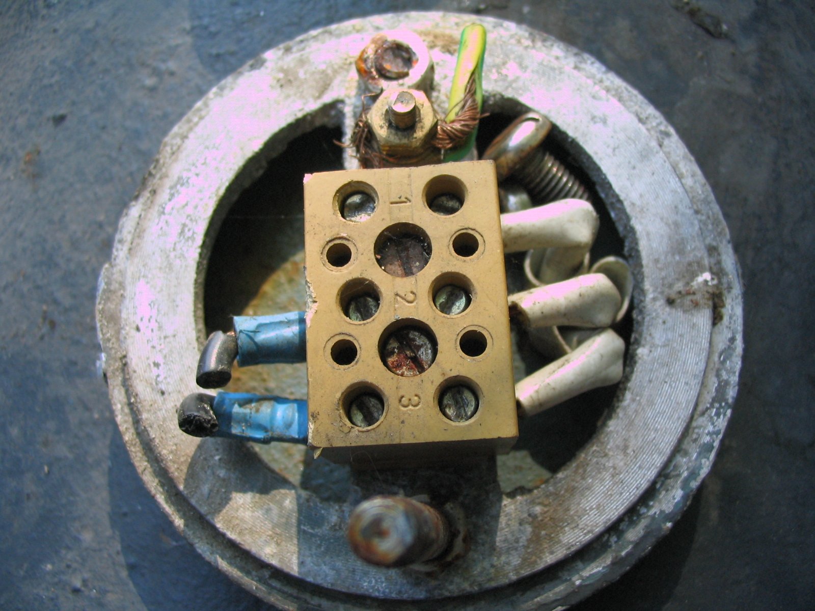

Ha jobban megnézed kiderül. Állapotot és teljesítményt és egyéb adatokat nem tudom így fotóról megbecsülni, sőt még azt sem hogy hánypóluú a gép. Ez utóbbi a névleges fordulatszámról ad infót. Valamit talán jelent hogy a kapocstáblán található 3 pólusú csokit az utóbbi 15-20 évben használták. Az áramterhelhetőség becsülhatő a tekercseléshez használt vezeték keresztmetszetéből.

Egyetértek! Ez egy változtatható fordulatszámú gép! A nevére még mindig nem emlékszem, de ez gyakorlatilag biztos! Egy másik géppel kiegészítve használható frekvenciaváltónak is. A kommutátorok 90 % valószínűséggel ugyanarra a tekercselésre kapcsolódnak amire a csúszógyűrűk is, és a szlippel arányos frekvenciájú feszültséget adnak. Elképzelhető külön tekercselés is, de nem nagyon valószínű.
A kefék állásából (ránézésre 90 fokra vannak egymástól) ítélve 2p=4 (két póluspár), így 1500 körüli a névleges fordulatszáma. Ahogy mondod, generátoron (vagyis szinkron gépen) csak 2 csúszógyűrű lenne. A gerjesztő gép kommutátora soha sem ilyen böszme nagy (a fő géphez képest). Ráadásul akkor hiányzik még a gerjesztő gép gerjesztő tekercs kivezetése. És a gép geometriája sem olyan, mintha lenne benne gerjesztő gép. Ellenőrzés: - testzárlat vizsgálat, - viszonylag könnyen forog-e? - tekercsellenállások egyformák-e a három fázis közt? (állórész és csúszógyűrűn is, négyvezetékes méréssel!) - forgórész csúszógyűrűre pár A áramot adva a forgatás nem lehet nehezebb (ellenkező esetben zárlatos) és megforgatva, feszültséget kell leadnia az állórészen. - ugyanez fordítva, állórész gerjesztve, csúszógyűrűn mérni! A forgós tesztekhez célszerű kiszedni a kommutátor keféket, hogy ne súrlódjanak fölöslegesen! A négyvezetékes ellenállásmérés azt jelenti, hogy egy forrásból ismert áramot (DC, kb. 1A) adsz a mérendő kétpólusra, majd közvetlenül a kétpóluson mérsz feszültséget, és ebből számolsz.
