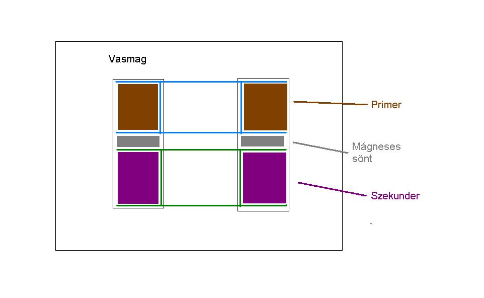

(#) hadhazik válasza mpisti hozzászólására (») Okt 5, 2011 /
A primer ~190 menet, 1,8-as huzal, az anyagát nem néztem. Csak nem az is alu?
Végülis van egy jó vasmagom, két jó csévém, mit akarhatnék még?
Van ezen kívűl egy eddig használt BHG eredetű trafóm, ismeretlen anyagú vasmaggal, keresztmetszete 80 cm2, EI profil. Egyszer már áttekertem primer menetzárlat után, most újra zárlatos lett, jobban megnézve kiderült,annak idején szintén aluvezetéket sikerült szerezni hozzá a villanyos szakinak.
Nem vagyok nagy szakértője a hegesztőtarfó lelkivilágának, de úgy tűnik ennek meg túl nagy a primer áramfelvétele, csak vigyázva használható a 16A-es megszakítóval.
Primer 162 menet 3,5 mm-es aluhuzallal, szekunder 36 menet 8mm-es alu fazonhuzallal.
Az a kérdésem, hogy milyen rézhuzallal kellene megtekerni ahhoz, hogy 230 V 16A-es hálózatról maximális szekunder árammal lehessen üzemeltetni?
(#) mpisti válasza hadhazik hozzászólására (») Okt 5, 2011 /
Hát az a 16 A nem túl sok mozgásteret biztosít!
Csak számolj vissza. Durván 3600VA-t tesz lehetővé, és ez a bekapcsolási áramlökésre vonatkozó adat, vezetékvédő kismegszakítót feltételezve. A lényeg: a vasat úgy kell méretezni,hogy a gerjesztés alacsony maradjon, és ez az alacsony gerjesztés együtt járjon a viszonylag magas 55-60V üresjárási feszültséggel. Ha a szórás megfelelő, akkor akár 110A íváramot is el lehet érni, úgy,hogy az ívfeszültség is megfelelő lesz, és a kismegszakító sem old le. De ehhez igen csak el kell találni a trafó tekerését.
A régi trafó kapcsán az alapvető gondom, hogy a primer oldali induktív ellenálását hogyan lehetne minél kevesebb próbából meghatározni, ha jól olvastam, abból már következik a szükséges menetszám.
A vezeték tartós terhelésére 3A/mm2 értékkel számoltam, a primer maradna a középső, a szekunder a két szélső oszlopon, megosztva.
Jó így ez az elrendezés?
(#) erbe válasza hadhazik hozzászólására (») Okt 5, 2011 /
Trafó méretezésnél sehol sem számolnak az induktív ellenállással. Erre vannak a trafó méretező képletek. Mondjuk, tudni kell használni őket.
Esztelen dolog a szekundert ketté bontva a külső oszlopokra tenni. Dupla menetszám azonos vezeték keresztmetszettel, annak mi értelme?
Középső oszlopon a primer és a szekunder is, de külön csévetesten, kis hézaggal. Ha ügyes vagy, a gyáriakhoz hasonló csúsztatható mágneses söntöt is tehetsz a kettő közé.
(#) hadhazik válasza erbe hozzászólására (») Okt 5, 2011 /
Valahol olvastam, hogy a szekundert sorba kötve, kettéosztott menetszámmal a szélső oszlopokra tekerték a maximális hűtés miatt.
Jelenleg a régi trafón egy induktív fojtó szabályozta a szekunder feszültségét.
Azért van dilemma, hogy inkább a gyári TIP-pel, vagy a régi nagyobb vasmaggal bajlódjak.
A régi vasmag 4cm*19cm-es lemezekből lett összefésülve, de tegyük hozzá, a vezeték szigetelésének sérüléséig igen korrekten, egésznaposan vitte a 2,5-es pálcát 16A-es hálózatról.
Ha csíkokból rakták össze, onnan már csak egy lépés a 0 alakú vasmag (UI - LL) kialakítása. Ott már rakhatod külön oszlopra a tekercseket. Bár járt úgy kollégám, hogy túlságosan "szétszórt" lett a trafója. Túl nagy lett a szórás.
„kettéosztott menetszámmal a szélső oszlopokra tekerték a maximális hűtés miatt.”
Kellett is, hiszen a dupla huzalmennyiség miatt a vesztesége is kétszeres lett.
