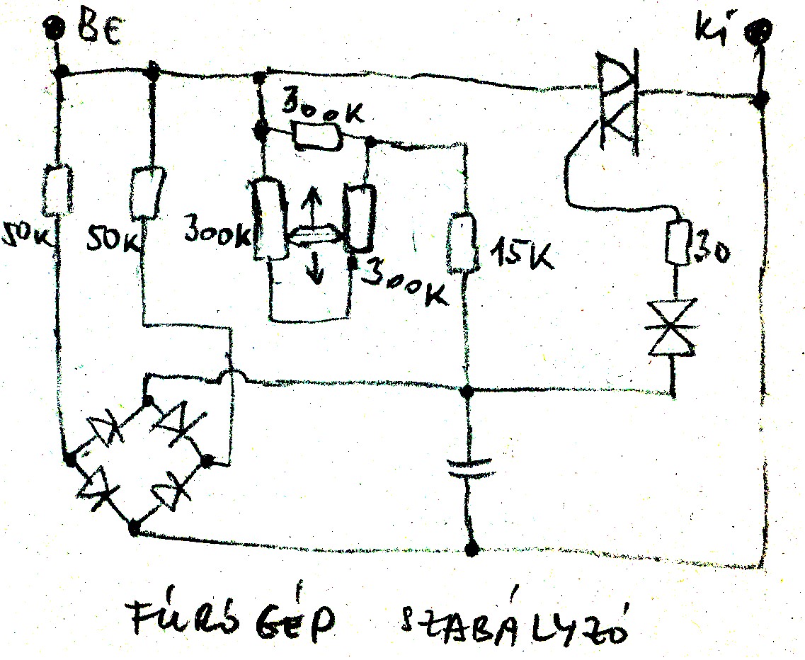

A legegyszerűbben triakkal lehet. Van egy jobb kép is róla értékekkel együtt de azt most nem találom.
Elég rossz minőségben de közben megtaláltam itt is HE2002/8.

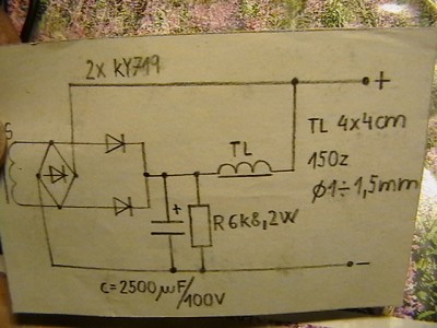

Pedig sokan írják itt hogy milyen jól működik nekik... Ha nem ragad le a pálca prímán megy, le tudom venni az áramot, akár 2-es pálcához is, nagyon kis beolvadásra. 25A-es triak van beépítve. Baj lehet hogy a trafó szekunderén egyenirányítás után van 2500µF kondi? Csatolt képen van az egyenirányítás kapcsolása. Mondjuk tényleg megviselt állapotba van a triak, az egyik lába letört, és a házára forrasztottam a vezetéket
![]() Meg ha mondjuk szabályzás közbe lennének gondok, akkor azt mondanám, hogy meg is értem, de felcsonkolva, amikor elvileg alig kellene hogy beleszóljon a dologba a triak, úgyis kiold a kismegszakító, ha egy pillanatra leragad a pálca? Le kell próbálni ezek szerint másik triakkal. Talán van is egy 16A-es valahol... Nem lehet hogy azért nem terjedt el gyári gépekben ez a szabályzó, mert a hálózatra sok zavart csinál?
Ma kipróbáltam másik triakkal, és ugyan az volt az eredmény, viszont a fojtóval kísérleteztem kicsit, és ha egy pc táp szekunder oldali fojtóján a 2db 5V-os és 1db 12V-os tekercselést sorba kötöttem, már egész jól dolgozott(ebből 2db volt beépítve, ahogy a rajzon is van), csak minden 4.-6. leragadásnál kapcsolt le a biztosíték, eddig ahogy leragadt egyből lekapcsolt. csak a d=1mm-es huzal 6-7cm 3,2-es pálcával készített varrat után szép meleg lett. Valaki segítsen már, hogy mekkora vasmagra hány menetet készítsek primer oldali fojtónak, mert a leírásban nem találtam pontos információt.
