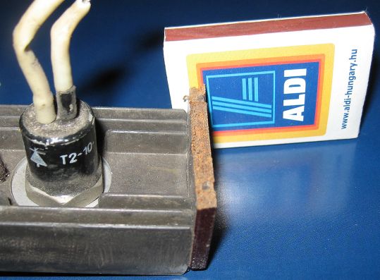

a segitségetekre szorulok ,elakadtam egy "tirisztorral?" sehol nem találok rá adatokat a katalogusokban, egy ruszki radarállomásbol bányásztam ki párat, és szeretnék csinálni egy hegesztötrafo szabályozót , ahhoz kellene ha megfelelö. Ez van ráirva " T2-10-2-A-I -11-19 " kérem ha tud rola valaki , legyenszives föltenni a forumra , elöre is nagyon köszönöm , Feri
a gate elektroda joval vékonyabb, és a rajta levö jel is tirisztorra utal, amint a mellékelt képen is jol láthato, ugyhogy várom hátha valakinél meglesznek az adatok, köszi Feri
(#) mpisti válasza Fülöp Ferenc 49 hozzászólására (») Márc 22, 2010 /
Lehet hogy a kép csalóka, nem lehetne pl. egy gyufásdobozt mellétenni viszonyításképpen?
Az oroszok a típusjelzésbe bele szokták venni a névleges terhelőáramot. Jelen esetben a 10-es szám 10A-t jelenthetne? Akkor viszont igencsak kicsi hegesztőbe szabályzónak. Oda minimum 100-160A-es kell. Nyilván szekunder szabályozásra gondolok ebben az esetben.

(#) Fülöp Ferenc 49 válasza mpisti hozzászólására (») Márc 22, 2010 /
kedves mpisti jol agyalsz , mert kaptam egy fülest egyik forumos kollegátol TI. az oroszok a T2-12 -es tirisztor helyett a 12A 600V -ost javasolják, igy az enyémek valoszinü 10A lehetnek
A trafo primer oldalát szeretném szabályozni , max fölvétel 18 amper
tehát egy 25A-os tirisz elviszi párban. De lehet hogy triakon agyalok , ha lenne egy egyszerü holtbiztos vezérlés hozzá ,Rajz , beültetés, nyáklemez rajz , olyan ami már a gyakorlatban is üzemel , Köszönöm a segitséget , mindig jol jön, FERI

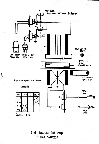

kedves kollégák megint elakadtam , hoztak egy kibelezett HETRA 100/160 -as heg trafot , és egy uj kapcsolot hozzá 230 0 400 -as állásokkal . a segitségetekre szorulok , kérem ha valaki tudna kapcsolási rajzot a bekötéshez , vagy bármi jotanácsot , nagyon megköszönném , trafokivezetések, kapcsoló bekötés , stb . nem szeretném leégetni , nem ismerem a trafó primer kivezetéseit , szevezését stb tisztelettel Fülöp Ferenc
(#) frank tibor válasza Fülöp Ferenc 49 hozzászólására (») Okt 9, 2010 /
Hello
Ha a mágneses söntös a kapcsolását itt találod.Link

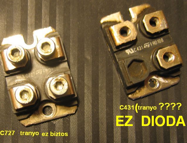

Kedves kollégák megint a segitségetekre szorulok , kérem ha valaki tudna segiteni a képen levö tranzisztorok vagy diodák adatainak megszerzésében , nagyon megköszönném , már kifogytam a katalogusokbol nálam itt a vége . Egy inverteres hegesztögépböl lett kiszerelve , szeretném tudni az adataikat . elöre is köszönöm ha tudtok valamit rola
tranyo C727 ,
ezt nem tudom C431 , C427
duál dioda C735N
Tisztelettel Fülöp Ferenc

(#) Fülöp Ferenc 49 válasza lapose hozzászólására (») Nov 15, 2010 /
köszönöm az infot , igy a dioda kipipálva ,
nekiláttam a tranyonak de semmire nem jutottam az FRO108-val sem . már elfogyott az ötletem , hátha valakinak van még , köszönettel venném
Feri
(#) mpisti válasza Fülöp Ferenc 49 hozzászólására (») Nov 15, 2010 /
Nézd meg,hogy az oldalán nincs-e valamilyen írás.
a Thomsonnál nem ritka hogy az eszköz oldalán van a típusjelzés.Egyébként mi az inverter típusa,és ki a gyártója?
(#) Fülöp Ferenc 49 válasza mpisti hozzászólására (») Nov 15, 2010 /
Fronius TPS 450
(#) Fülöp Ferenc 49 válasza lapose hozzászólására (») Nov 23, 2010 /
köszönöm a javaslatodat,
az a hátulso számadat nem a tipusra utal mert az van a diodán és a tranyon is egyformán ( FRO108)..
C727 lesz a tipusra utalo kod , ezért a kérésem folyamatos , ha valaki tudna utánnanézni ennek a tranyonak hogy mik a határai nagy köszönettel venném

(#) mpisti válasza Fülöp Ferenc 49 hozzászólására (») Nov 24, 2010 /
Tudnál feltenni képet az ominózus tranyóról?
Az fr0108 a Fronius kódja. A tranyón levő jelölés is csaki kód. Egy kicsit bővebben körülírhatnád,hogy ez a tranyó hol van,illetve mit is csinál.
(#) Fülöp Ferenc 49 válasza mpisti hozzászólására (») Nov 25, 2010 /
Ez a tranyo egy nagy aluhütön van a hegesztöbe , kb 12 db és 4 hasonlo dioda , valoszinü a "nagy" invertertarfó primerét hajtják meg valamilyen frekin ,valoszinü párhuzamosan vannak bekötve , a nagy áram miatt.
szerintem 300v vagy több körül müködik , mert az egész betáp direkt 3 fázissal megy egy nagy 3fázisú gretzhidról , utánna pufferkondi , azon 400 v-nál is többet mértem , ebböl gazdálkodik a hegesztö már régen volt ezért nem pontos. hirtelen ennyi , köszönöm hogy agyaltok rajta Feri

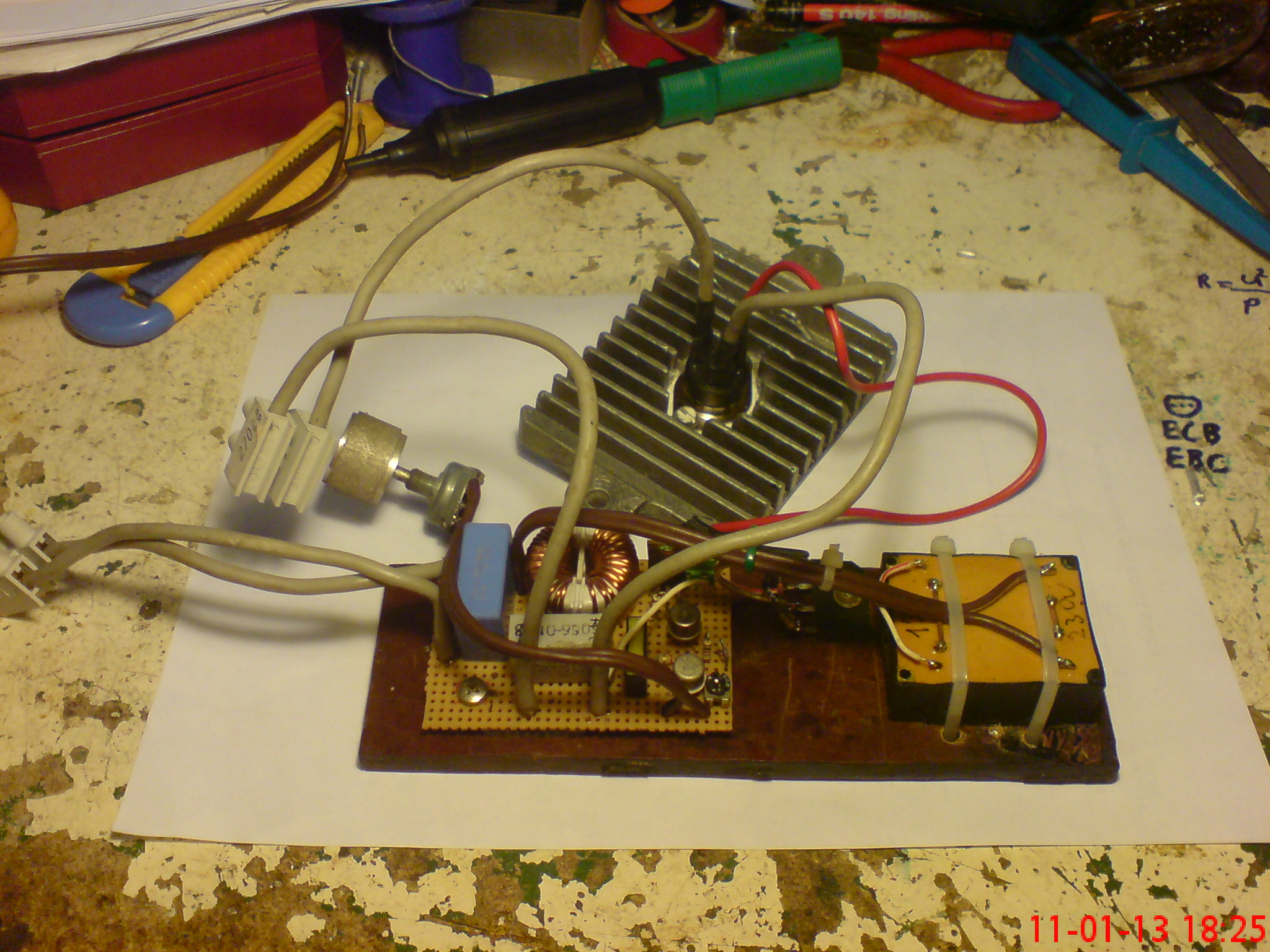

(#) djgombi hozzászólása Jan 13, 2011 /
Sziasztok! Megépítettem EZT a szabályzót és jól is működik!
A kérdésem az lenne, hogy ami a potméter fölött található 33Kohm-os ellenállás a helyett rakhatok-e be trimmert?
A másik kérdésem pedig az lenne, hogy csak olyan 10V körül kap a szabályzó rész. Ez befolyásolhatja a működést?

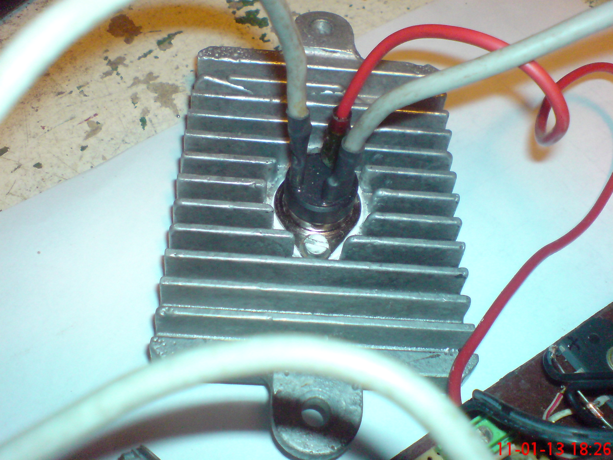

Ilyen triak van benne. Nem hiszem, hogy gond lesz vele. Top3 tokosat nem mertem beletenni. Én is átforrasztottam a sávokat. Az összekötő vezetékek pedig olyan 2.5 körüliek

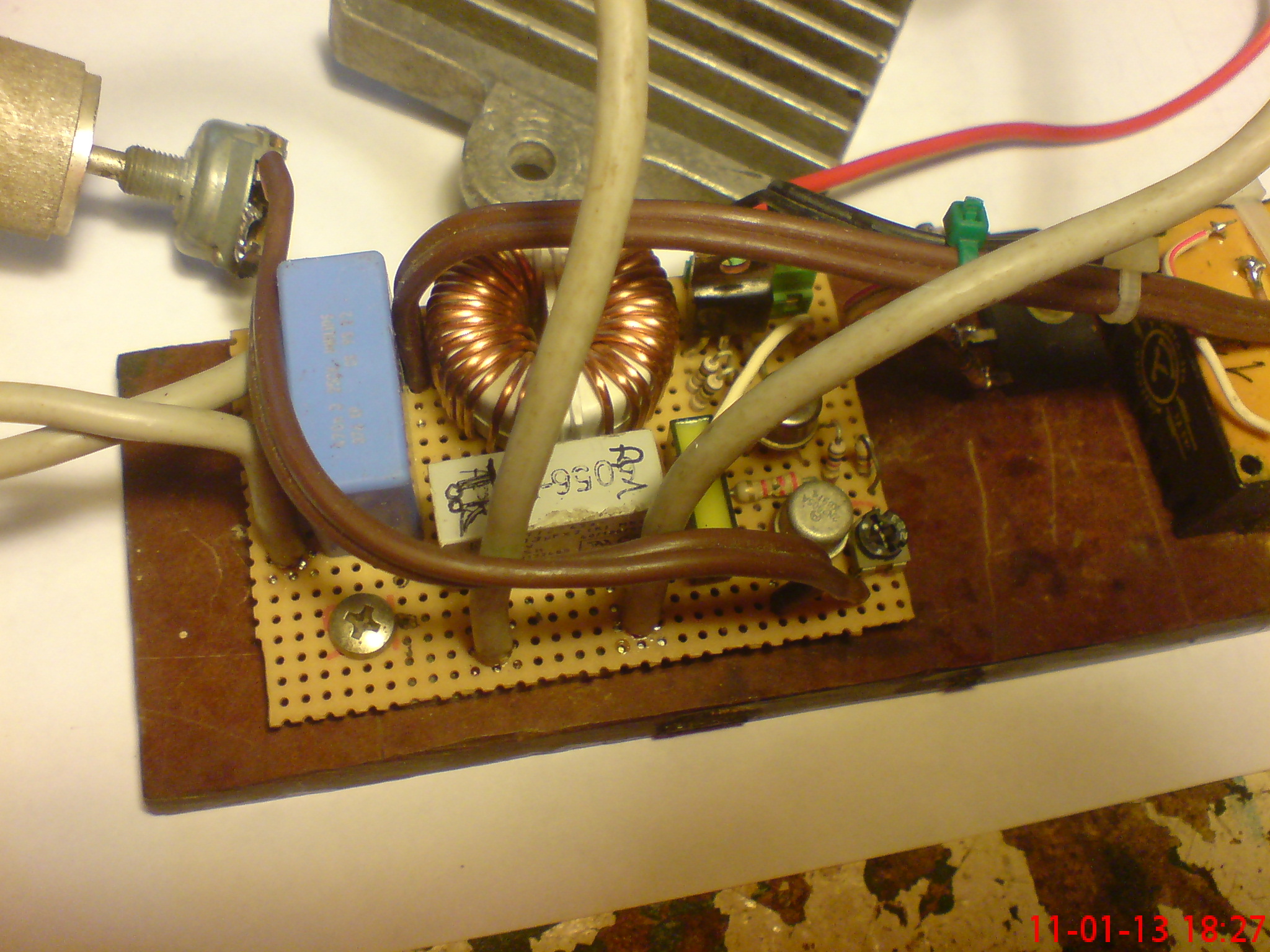

Képek róla! Egyedül a 100nF-os kondi és a 150 ohm-os ellenállás hiányzik ami a rádófrekis zavarokat szűri.

Méregettem a szerkezetet és az a jelenség, hogy ha feltekerem a potit akkor a zener utáni fesz leesik 2-3V közé. A kis trafó 15Voltot ad tehát az nem is mondható kevésnek. Normális ez a fesz visszaesés? Most csak egy 100 wattos izzóval terhelem.
Szerk.: Lehet, hogy sok a két párhuzamos 680 ohm ellenállása?
