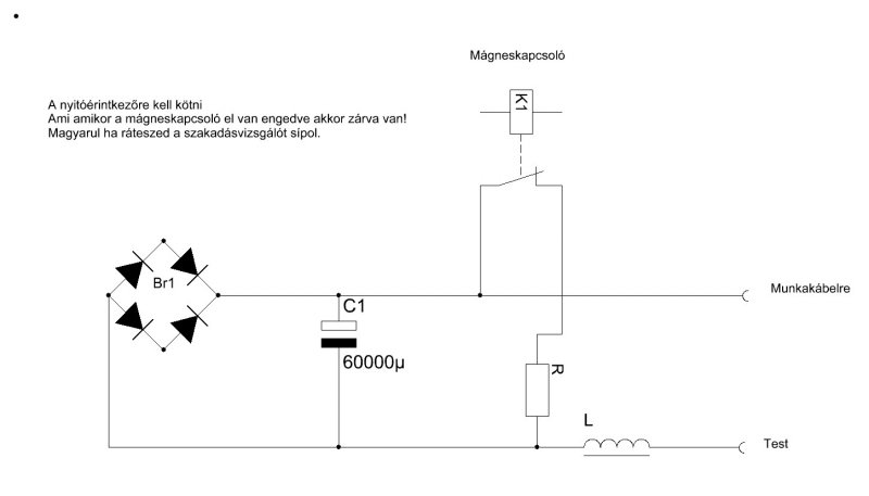

Üdv.problémám a következő,kisütő ellenállásal van egy kis gondom,amit a kondenzátorok után tettem,hogy kikapcsoláskor a diodákat nehogy tönkretegye,egy co2 gépről van szó,amire tettem kivezetést MMA-ra is,na már most mikor a co2-őt használom semmi gond,minimális az ellenálások hő értéke,de ha átkapcsolva pálcásra (trafó állandó müködése mellet) az ellenálások tűz forrók,esetleg valaki találkozott e már más megoldással a kondenzátorok kisütésére? max üres fesz 50V,kondenzátorok értéke 30.000 mF,a rajtuk lévő ellenásoké pedig 47 ohm,68Watt,minden elfogadható megoldást szivesen fogadok,előre is kössz!!
(#) deguss válasza nyekk hozzászólására (») Jún 2, 2009 /
Miért kell mindent egy mondatba bepréselni? Ha az írásjeleket is használnád, könnyebben megértetnénk, és hamarabb is kapnál segítséget.
A problémád nem teljesen értem. A feltöltött kondenzátor nem teszi tönkre a diódát. Azért szokták egy megfelelő ellenállással kisütni, hogy ha visszarakod a polcra a hegesztőt, és összeér az elektródafogó a testvezetékkel, akkor ne szikrázzon, tehát a kondenzátorokban tárolt energiát kisüsse belátható időn belül a lekapcsolás után. Az ellenállást úgy kell méretezni, hogy üresjáratban se süljön szét!
50V-ot feltételezve nem szabadna kisebb értékű ellenállást tenni a 10W-os szériából mint 270Ohm. Így 30mF, azaz 30000µF 25 másodperc alatt 95%-osan kisül.
(#) (Felhasználó 5823) válasza nyekk hozzászólására (») Jún 3, 2009 /
Azt hiszem, én értem. Kombi gépnek használja (Co és pálcás is), és amikor pálcázik füstöl az ellenállás. Az a gond, hogy a kisütő ellenállást a mágneskapcsoló nyitó érintkezőjén keresztűl kell bekötni, hogy csak akkor működjön, amikor nem heggesztesz. Arra való a kisütőellenállás, hogy ha nem heggesztesz, és hozzáérsz a testhez a pisztollyal ne szikrázzon. Magyarul a hegesztés után a kondiban maradt töltést vezeti el.
(#) nyekk válasza (Felhasználó 5823) hozzászólására (») Jún 3, 2009 /
Üdv.Elnézést a helyesirási hibákért, ,és kössz a segitséget.Valami hasonló megoldásra már én is gondoltam,csak nem tudom ez pálcás hegesztés esetén hogy kivitelezhető?Mert co2-nél még igen ,beiktatom a mágneskapcsolót,és minden ok,de pálcánál mikor a trafó állandóan megy akkor teljesen kisütő ellenálás nélkül maradnának a kondik?
(#) nyekk válasza nyekk hozzászólására (») Jún 3, 2009 /
De ha az ellenálások, csak a gép kikapcsolása után kellenek ,akkor minden világos.Sajnos,olyan rajzot találtam, amin nincs beiktatva mágneskapcsoló(az ellenállások direktbe vannak kötve ,a kondival, müködés közben is).Én ezt úgy értelmeztem, hogy a hegesztés leálltával (bekapcsolt trafónál)rajtuk keresztül sülnek ki a kondenzátorok, megkimélve evvel a diódákat.De ha ,a feltöltött kondenzátorok, nem tehetnek kárt az egyenirányitóban(ez biztos??,elég drágák voltak a diódák), akkor tényleg felesleg,hogy müködés közben is bekapcsolva legyenek.Még egyszer köszönöm a segitséget!!
(#) macera2 válasza nyekk hozzászólására (») Jún 3, 2009 /
Hello nyekk!
Ha az ellenállásos problémád még nyitott, akkor a következő módszer is lehet egy megoldás. Ellenállások helyett használhatsz néhány elektromos izzót. Pl. autóizzókat, ekkor nyilván sorba kell kötni őket az 50 volt miatt. Ezek állandóan a kondin lehetnek, -az a néhány száz mA a 80-100 A melett már igazán nem számít- és jelzik hogy a kondin rajta van e még a fesz. v. már kisütötték. De ha a hálózati kapcsolód olyan hogy kikapcsoláskor ad egy záró kontaktust, akor a lámpákat ez esetben kapcsold a kondira. Egy felvillanás, és jelezve van a kisülés.
(#) deguss válasza nyekk hozzászólására (») Jún 3, 2009 /
A diódáknak mi baja lenne, hogy ha a kondenzátort nem sütöd ki? A legnagyobb igénybevétel (értsd áram) akkor lép fel, amikor leragad az elektróda. Én már 8 éve hegesztek, egy saját átépítésű 3~ hegesztőtrafóval, pár éve tettem szert orosz egyenirányító diódákra, és készítettem egy fojtótekercset hozzá, szépen működik. Bár szerkezeti acél, vaslemez hegesztésnél édes mindegy, hogy egyen vagy váltó...
Kösd rá direktben azt a legalább 270Ohm 10W-os ellenállást.
Az izzó is egy megoldás, bár engem marhára zavarna, hogy ha villogna hegesztés közben. Bár nem is olyan rossz ötlet, figyelmeztet ha bekapcsolva van a gép. (Ha nem hallanád a búgást...)
(#) macera2 válasza deguss hozzászólására (») Jún 3, 2009 /
Hello degaus!
Igazán nem akarom a javaslatomat fölöslegesen pátyolgatni, de derüljön ki ha hülyeséget javasoltam! Egyébként nem ez lenne az első eset. Szóval ha a lámpa folyamatosan a kondin van, akkor mért villogna? A kondin kb. 50 V egyenfesz van. Vagy ez ingadozik hegesztés közben, és szerinted emiatt lehet -inkább pislogás mint- villogás?
Másrészt lámpának kettős szerepe van:
- jelzi, hogy a kondin egyenfesz van, még akkor is, amikor a trafót kikapcsolták,
- kisüti a kondit, és ezt a fényerején is lehet látni.
Kétségtelen, hogy ez macerásabb módszer mint a 10 W-os ellenállás, de hát itt nem sorozatgyártásról van szó. Ilyen a "hobbi elektronika". Magunknak csináljuk.
