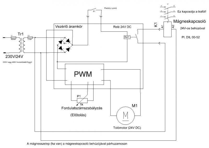

hello! ebben a co-os témában még kezdő vok,ezért szeretném megkérdezni hogy ami a munkakábel végén lévő pisztolyon van egy kis kapcsoló az hogyan kapcsolja be a hegesztőáramot, a nagyáramot kapcsolja vagy a trafónak a primer oldalát?
(#) Hanzika válasza szulek hozzászólására (») Márc 14, 2009 /
Az egyfázisú kisebb gépek általában egy sima relével, a nagyobbakban a relé egy mágneskapcsolót kapcsol. A háromfázisúaknál egyértelműen mágneskapcsoló van. Találkoztam már olyan megoldással, hogy egyáltalán nem kapcsolják az áramot (Valami Einhel csoda volt) az mindig jelen van, csak a motort indítjak, de ez elég macerás, mert egy rossz mozdulat és bele villog a szemedbe!
Visszatérve az alapkérdésre egy legalább 16A AC 250V terhelhetőségű relé kell, kisebb egy pillanat alatt kámforrá válik. Igen nagy áramlökések keletkeznek, és mivel Co-ról beszélünk percenként akár 20-30 is ki be kell kapcsolni (hevtelés) és ilyenkor van ám szikrázás.
Jó minőségű relét használj (Schrack, Omron, Telemichaniqe) . Ha valami gondog van írj és segítek!
Lhanzi
Lerajzoltam, csak a vezérlések vannak kirajzolva, a fordulatszámszabályzás és a motorfékezés nem. Ez csak azért van rajta, mert ez az áramköri panel szokta ezeket a feladatokat is ellátni (jobb esetben). A motor szabályzása impulzus szélesség változtatásával működik, így kis fordulaton is van nyomaték. A fékezés is fontos, mivel ha nincs a motor mindig kitol egy plusz drótdarabot és ettől kinszenvedés dolgozni! A 230V-os Co-knál a relé közvetlenül a trafót szokta kapcsolni, nincs máneskapcsoló, és úgye a mezei pisztolykábelek mechanikusan nyitják-zárják a gázt (így nincs gázszelep)
Még valami, a rajzból úgy tünhet, hogy a PWM-et nem vezérli semmi, valójában azt a a pisztolynyomó vezérli és természetesen ellentétesen a fékezést is! De ahoz már az egész áramkört fel kellene rajzolni!
