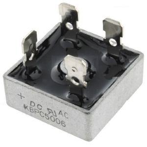

hello! szeretném megkérdezni hogy a csatolt képen látható greatz-hídból ha 4-et összekapcsolok akkor lehet vele egyenirányítani egy 160A-es hegesztőtrafót? a greatz-híd teljesítménye 600V 50A.
Én 25 amperes diódákból csináltam greatz-et. Kettesével raktam hűtőbordára ventivel. De ventilátor nélkül sem melegedet a 8 dióda.

Sajnos a PN átmenet nem úgy viselkedik mint egy ellenállás. Tehát ha pl. 2 diódát, (v. telítésben lévő tranzisztort) páthuzamosan kapcsolsz akkor nem fele fele arányban veszik fel a terhelést, mivel nem abszulút egyforma a karakterisztikájuk. Soros összegző ellenállást használva, elég brutális értékek jönnek ki. Pl. 40 A / 0.1 Ώ / 4 V / 160 W . Persze lehet kisebb értékű ellenállásokkal is kísérletezni, ott se sokkal barátságosabb az eredmény. Úgyhogy csak óvatosan.

Neharagudj, de a két utolsó felvetésed kis igazításra szorúl. Az egyik. Diodákat ős idők óta szoktunk párhuzamosan kapcsolni, hiszen ez semmi problémát nem jelent. Hegesztőkben nagyon gyakran látható több diodából kiakakított egyenirányító egység. Pl: Trakisz 200 SVE tipus, ahol 3x6 db dioda alkot háromfázisú hidat. Nyugodtan lehet őket párhuzamosan használni. Másik: A trafo szekunderén nem lehet egyen áram, mert akkor nem működhetne. Egyenirányítás után viszont hogy milyen áram alak lesz, azt nagyban befolyásolja az egyenirányítás tipusa. Símítás nélkűl mindenképpen lüktető egyenáramot kapsz, ami háromfázisú trafónál sűrűbb mint egyfázisúnál. Hegesztéshez az áram símítását álltalában símítófolytó használatával szoktuk megoldani. Diodákkal kapcsolatban nézd csak a képet.

lhanzi kolléga hogyan kötötte párhuzamosan a diodákat?
Az alaptévedés abból származik, hogy az összekötéseket, 0 Ohm-nak tituláják a hozzászólok, csak így ez nem igaz, ilyen áramnál már érvényesül az ellenállásuk, így már könnyebben eloszlik az áram a diódák között!
