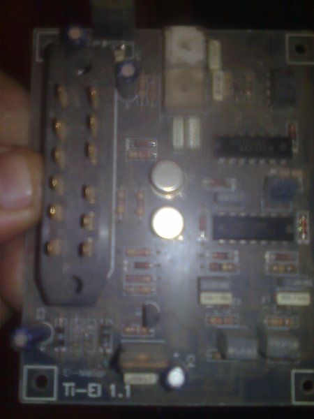

Van nekem egy 1 fázisú awi hegesztőgép szabályzásom de sajna a rajz nincs meg róla ha valaki felismeri akkor legyen szíves feltenni ide a bekötési rajzot. ![]() Üdv:Csaba
Egy kicsit több és jobb képet ,és több féle nézetből próbálj csinálni,hátha több információ jobban segít a felismerésben.

Érdekel még a AWI vez.kapcsolási rajz amit januárban kérdeztél? Nekem ismerős ez a panel valahonnan. Mondjuk meg próbálhatod lerajzolni a NYÁK-ról,én is úgy rajzoltam le ami rajzom van.
