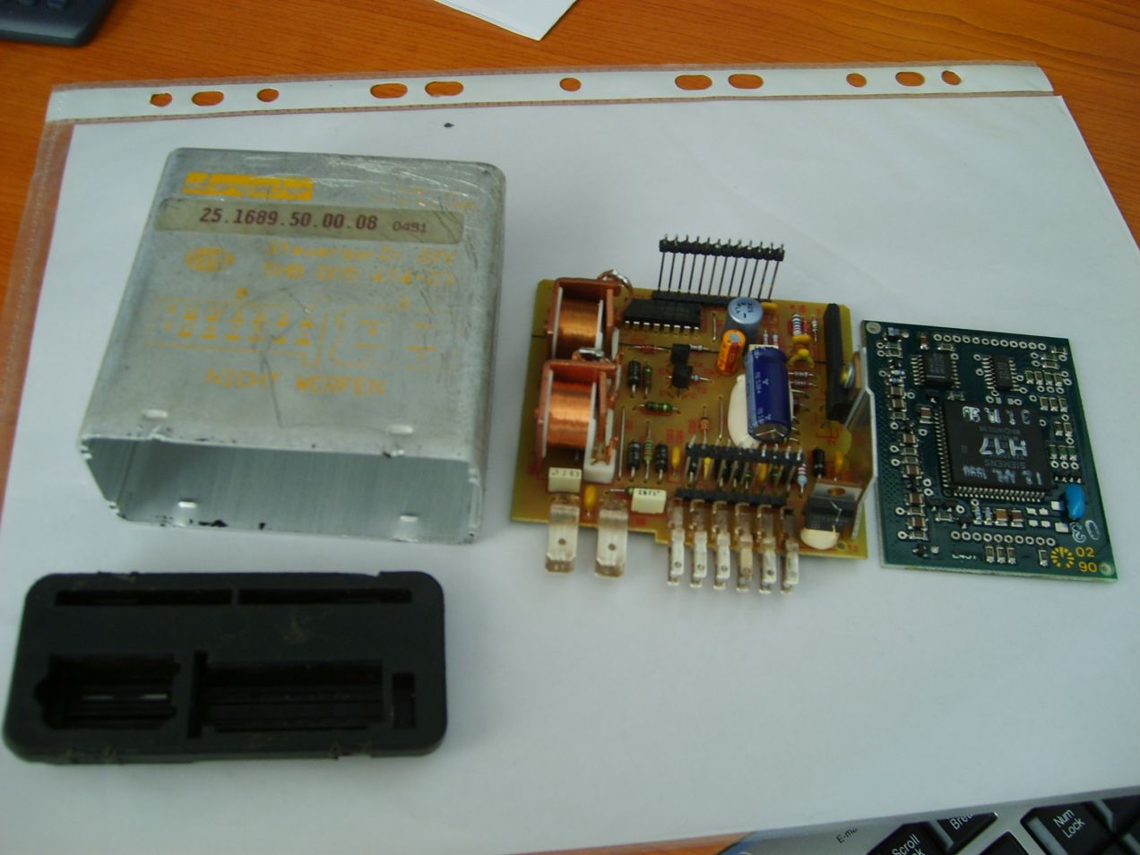

segítséget kérnék Tőletek ,van egy HELLA 5HB 005-ös
állófűtésvezérlő ami teherautóba való tehát 24V-os ,nem adagolja rendesen a tüzelőanyagot ,sajna nincs róla rajzom ,lécci ha vaaki már látott ilyet ossza meg velem a tapasztalatát
előre is köszönöm !
(#) Sebi válasza árpix hozzászólására (») Feb 18, 2007 /
Reménykedj, hogy ne a leválasztott processzoros nyákon legyen a hiba! Az alap-panelen lévő összes félvezetőt ellenőrizd műszerrel, ellenállásokat színkód alapján mérd vissza, hogy jók-e (elég a 220ohm alattiakat, ennél nagyobbat 24V-ról már nem nagyon lehet leégetni)
Ezek elég stabil cuccok, csak az autószerelő az olyan fajta, ha nincs bekötési rajz, akkor próbálgat. (hopp, itt volt egy kis szikra, akkor nem ide kell dugni - ezek a régi időkben még elfogadott módszerek voltak...)
(#) Feri válasza árpix hozzászólására (») Feb 18, 2007 / 4
Én pár évvel ezelőt javítottam ilyet, ha jól emlékszem egy MAN buszban volt elégé vedve van a belső áramkörök. Valószinű a küső érzékelő, van kapcsolóval van valami probléma. mielőtt bámit is tennél ezeket ellenőrizd.

(#) otto54 válasza árpix hozzászólására (») Feb 3, 2009 /
Most nekem is ilyen gondom támadt!
Amennyiben még is sikerült közben rajzot találnod,akkor köszönettel venném,ha megosztanád velem.
Most én futottam bele egy 5HB 005 -ös állófűtés vezérlőbe. Amennyiben ezt nem sikerül megjavítani - ennek nagy az esélye,akkor a tulajnak használt,de működő készülék is megfelelne.
