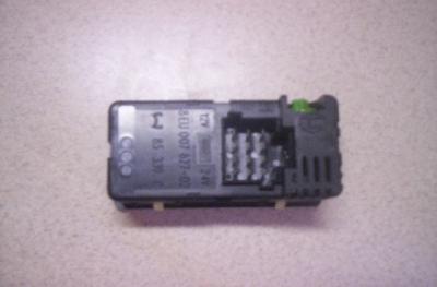

HY!
Az lenne a problémám , hogy van 1 Hella Webasto készülékem (kamionba való órás hőfokkapcsoló) és aszt szeretném megtudni , hogy hogyan kössem be ???mert van 12 csatlakozója és nem tudom melyikre mit kössek a szerkezet megy 12V ról és 24 V ról 1 lengyel oldalon találtam meg képbe de nem sokat értek belőle Bővebben: Link PLS HELP!
Helló!
A képek alatt ott a bekötése is, csak ki kell hámozni a lengyel írásból. ha jól látom 4 és 12 a test, 11-es pozitív, 1-es valami világítás(gondolom a gombokat kijelzőt világítja meg), 10-es gyújtásra(de leírás alapján nem muszáj). A kapcsolószár meg a 2-es 8-as lehet. kettő közül az egyik, vagy épp a kettőt kapcsolja össze.
Szia. Nekem van erről komplett doksim. Buszokat javítottam. Holnap előkeresem neked, ha kell még.
Meg köszöném ha előkeresnéd nekem és elküldenéd ![]() Még lenne pár kérdésem evvel kapcsolatban nem autóba akrom felhasználni , hanem hőfokszabályzásra ezt meg lehetne oldani? Mert a neve Webasto Kombióra termosztáttal tehát hőt mér és kapcsolja is nemde ? van egyeltalán ebbe a szerkzetbe szenzor? ha van akkor hol található? Meg lehetne oldani erre a felhasználásra? Segitségeteket előre is köszönöm |
