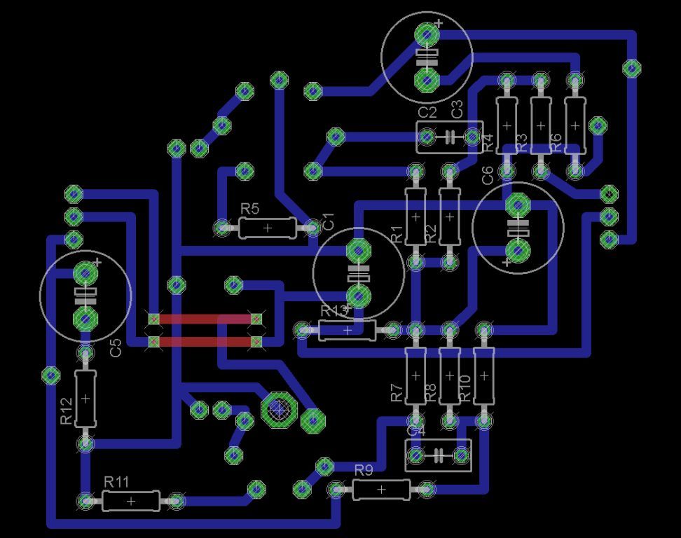

(#) krisztianAMG hozzászólása Jan 29, 2012 /
Végre eljutottam odáig,hogy összerakjam a hibridemet. Ha valakinek lenne pár szabad perce átfutná a NYÁK-ot,nem vétettem-e hibát az átrajzoláskor?
Üdv! Krisztián
(#) CIROKL válasza krisztianAMG hozzászólására (») Jan 29, 2012 /
Kacsolási rajz ?
(#) krisztianAMG válasza CIROKL hozzászólására (») Jan 29, 2012 /
Hoppá, az lemaradt: http://www.pmillett.com/images/starvi1.gif[Link][/url]
A kapcsolási rajzban 150µF-os ELKO-k vannak,de a NYÁK tervben 220-asok. Melyik helytelen adat? Vagy nem lényeges ekkora különbség?
Van ilyen csöved mint ami a tervben szerepel , mert ha nincs akkor veszett dolog ezzel foglalkozni .
A kondenzátor meg a 150 a terv szerinti és a 220 meg az egy beültetési adat , szerintem a szerző ilyet ültetett be magának .
Igen,megvannak! Már minden alkatrész megvan hozzá, csak össze kell rakni.
Akkor viszont miért nem az eredeti tervet használod az egészen biztos tökéletes és nem megharagudni de sokkal átgondoltabb és rendezettebb mint a tiéd.
Dehogy haragszom meg! Tisztában vagyok az ügyetlenségemmel.
Azért terveztem át,mert ilyenre szeretném megcsinálni. Nem saját ötlet,de ez olyannyira el van találva,hogy nem kell rajta módosítani.
