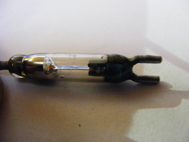

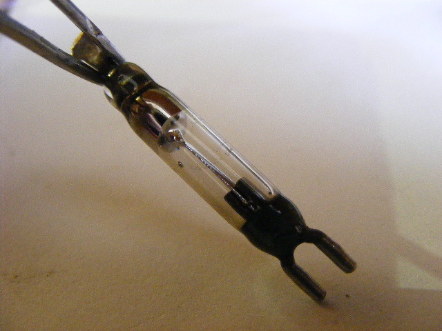

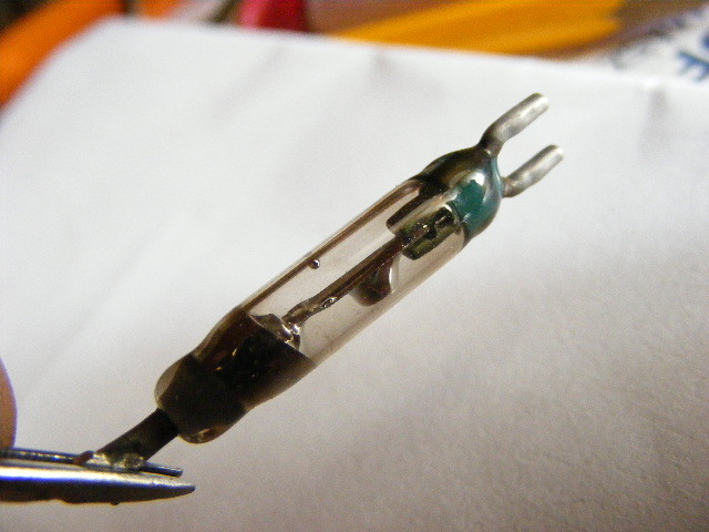

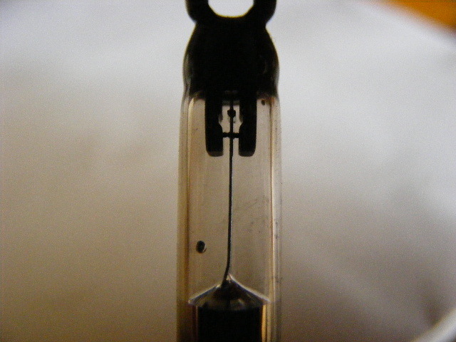

Nekem van ilyen relé belsőm. Teszek fel pár közeli képet róla. Egyik képet talán látszik, hogy a középső érintkezőt igen jól nedvesíti a higany, a többit pedig nem.
Köszönöm a képeket! Kár, hogy ilyen állapotban nem lehet működtetni. Ha bedugod a tekercsbe, akkor pedig nem látni, hogy a higany mikor mozdul.

Nincs mit. Nos, meginzultáltam egy mágnessel. A jelenség nem annyira látványos, hogy képet fabrikáljak róla. Észrevételek a birtokomban lévő relékről: Alaphelyzetben nem vezet semerre az áram útja, első képen látszik, hogy a billegője, amit remekül nedvesít a higany, jól kúszik felfelé rajta kohéziós hatás miatt(?). Mágnes hatására, hol jobbra hol balra érintkezik, előnye lehet ennek a megoldásnak, hogy talán prell mentesen, és stabilan érintkezik, mert a higany szétfut ott a felületen.
Megfigyelhető, hogy pici golyó képződik az érintkező felületek között, ami elég gyors, talán szikramentes érintkezést ad a kapcsolás pillanatában. Nem egy ponton érintkezik, hanem teljes felületen összezáródik a kontaktus. Ez a többi relémegoldásnál, nem könnyen kivitelezhető. Így ránézésre a benne lévő higany 90%-a felesleges. valahova biztos el kellett süllyeszteni anno, a többletet, jó ötlet lehetett ide tenni. |
