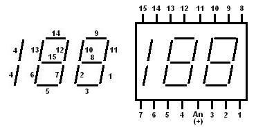

Szeretnék a Simsonomba kb 50-160 C fokig mérő LED kijelzős hőmérőt építeni.
Van LED kijelzőm (1/2 + 2 karakteres [188], egy 486-os házból lett kiszedve)(a mellékelt ábrán van egy lábkiosztás féle), van kijelző meghajtó ic-m (icm7218A, és icm7228B) mind2 Intersil, amcsi gyártmány, és van egy simsonom, ahova tudnám rakni az egészet.
Az egésszel csak az a gondom, hogy nem tudom összeházasítani a kijelzőt és az ic-t egy hőmérő kapcsolással. Ezért kérném a nálam jobban a témához értő embereket, hogy segítsenek nekem hozzászólásaikkal.
Mindent köszönök előre is:Ty. Tamás

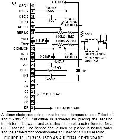

(#) lidi válasza TyerCorp hozzászólására (») Jan 7, 2007 / 4
Hi !
az alap hőmérő kapcsolásokhoz nehéz lesz ezt illeszteni, pl az intersil nek van hőmérő kapcsolása, azt megépítettem én is, de abban saját led meghajtó van. Az a meghajtó amit te irtál, az mikrokontrollerhez való.
ICL 7107-nek a pdf jében van példakapcsolás hőmérőnek.

(#) TyerCorp válasza lidi hozzászólására (») Jan 7, 2007 /
Erre gondoltál?
(#) lidi válasza TyerCorp hozzászólására (») Okt 22, 2007 /
huhh, kicsit későn írok választ bocs.
Igen azaz. De ahogy látom az 7106 ra készült, az LCD hez van, a 7107 nek meg +5 -5 V kell, de a táp részéről is van példa az adatlapon.
