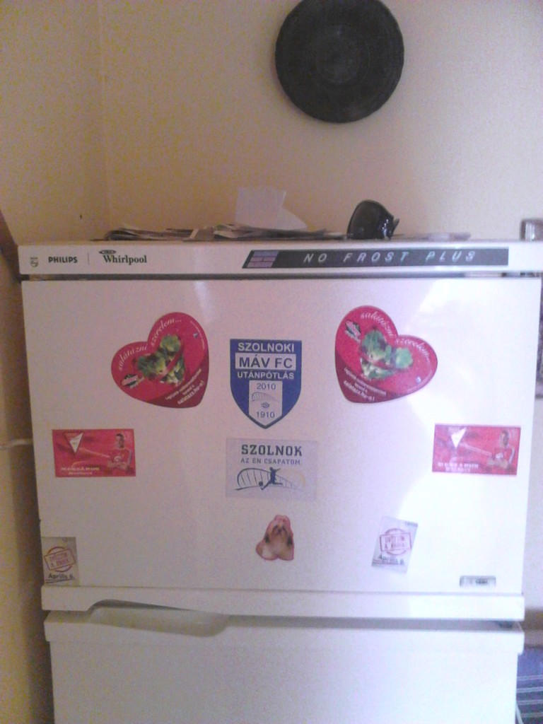

1983 as gyártmányú, felújított hűtőnk van - ha jól láttam új motor? , kompresszor van benne. Van egy piros gomb a hőfokszabályzó mellett- ha jól sejtem ez a leolvasztó gomb. Megnyomtam hűtőt leolvasztottam. van egy másik háromszög alakú valami, amit szintén meg lehet nyomni, ez az ajtóhoz közel van. ezt is nyomogattam Vissza már nem hűt. nyomtam ezt a gombot többször, ki be kapcsoltam a termosztátot. 360 fokban megforgattam 3x or a hűtőt, most feje tetején áll. Hagyjam így 24h-n keresztül? A kompresszor viszont elég meleg volt Mit tegyek? Apám mire hazaér külföldről újra, fontos, hogy menjen a hűtő... A hozzászólás módosítva: Jún 3, 2014
Állítsd a talpára a hűtőt , tekerd a hőfokszabályzót 0 ra kattanásig . Várj egy órát és kapcsold be .
