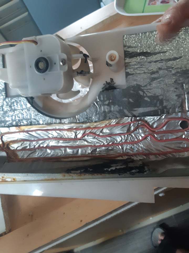

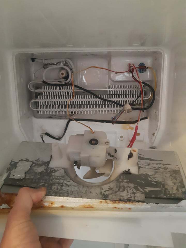

(#) koczka0 hozzászólása Szept 29, 2021 /
Üdv segitséget kérek van egy Samsung amerikai tipusu hütő a normál hütő jegesedik hütő ventilátor befagy és leáll Azt ht hiszem tul hüt tanácsot kérnék hogy mi a hiba? köszi
(#) kaqkk válasza koczka0 hozzászólására (») Szept 29, 2021 /
Az 98% hogy olvasztóbetét hőbiztosítéka szakadt meg ,cseréld ki ha egybeöntött akkor betéttel együtt cserélhető .

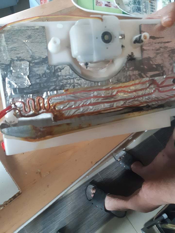

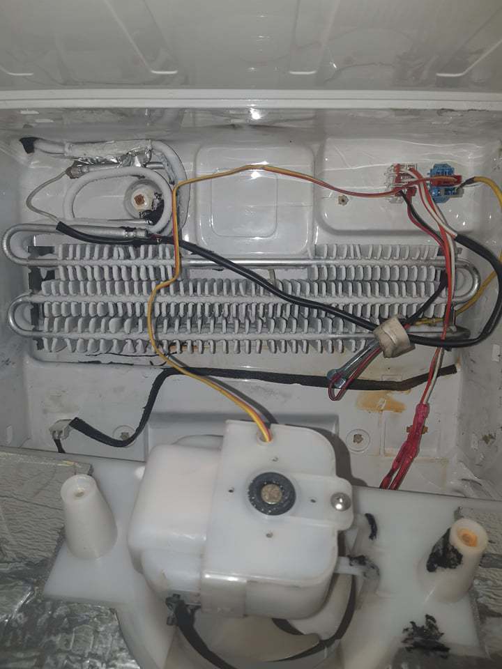

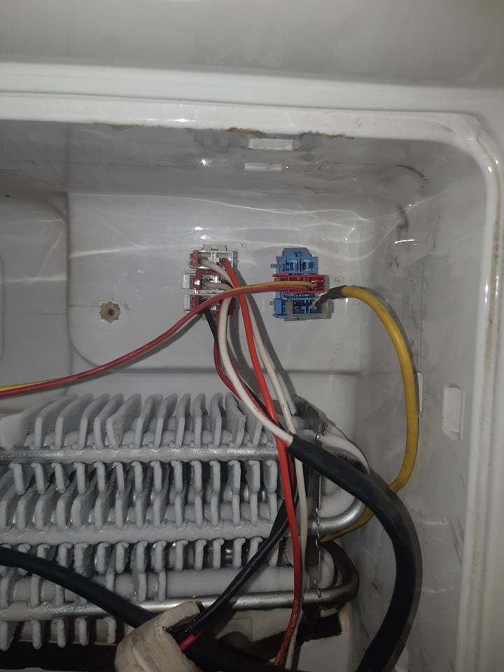

(#) koczka0 válasza kaqkk hozzászólására (») Szept 30, 2021 /
Köszi a segitséget a leolvaqsztót kivettem azt hiszem az jó szakadást mértem azjó volt-Feszültséget nem adtam rá mert nem tudom hány voltos viszont van a höcserélőn van3db höérzékelö ami gondolom a fütést vezérli azt nem tudom hogy melyik az és hogy lehet kimérni hogy jó vagy hibás.Elöre is köszi
(#) kaqkk válasza koczka0 hozzászólására (») Szept 30, 2021 /
Tudnál egy képet lőni az olvaszóbetétről és a csatlakozásáról ? Azt kéne látni hová kapcsolódik ...

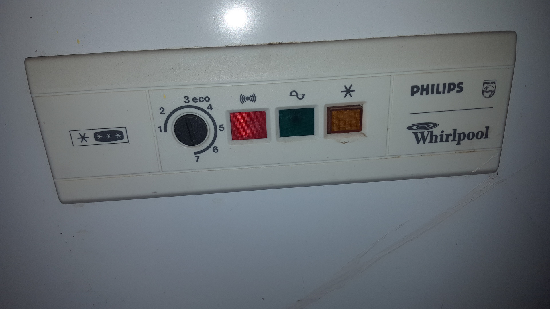

(#) STcastoro hozzászólása Okt 17, 2021 /
Sziasztok!Segítséget kérek.Adott egy Pfilips Whiripool 500l fagyasztó ládám.(nem mai darab ) Két kérdésem lenne.Használhatom-e? garázsban télen 0 fokkörüli hőmérsékleten.(Sajnos az energia besorolása nem található rajta,illetve egy fekete ovális részben 3 csillag az elején )A másik problémám,a fagyasztó müxik -29 fok,a kontrollámpa egy idő után kialszik (nálam sárga ) de a kompresszor továbbra is megy.A gyorsfagyasztás nincs bekapcsolva (másik sárga lámpa )Mi tévő legyek.?
(#) kaqkk válasza STcastoro hozzászólására (») Okt 17, 2021 /
Használhatod mínuszban is problémát nem okoz a külső hőmérséklet , a lámpa -10 fok környékén alszik ki de a kompresszor megy 18 fokig ez természetes ....
(#) STcastoro válasza kaqkk hozzászólására (») Okt 18, 2021 /
Tehát ha jól értem,nincs jelentösége annak milyen energia besolrolásba van a fagyasztó.Ugyan is olvastam több helyen ,hogy bizonyos régebbi tipusokat nem ajánlott hidegben üzemeltetni.Másik: A kontroll lámpa,(jelzö lámpa ) müködése ,vagy nem müködése nincs összefüggésben a komresszor müködésére.Jelen esetben 24 órás próbaüzem alatt tapasztaltak alapján .A fagyasztó bekapcsolása után 2-es fokozaton a jelzőfény 2 óra üzemidő után kialudt de a komresszor tovább ra is megy. a belső hőmérséklet -27 fok.Még mindíg tanácstalan vagyok.Sajnos csak a mellékelt fotón látható adat ismert. A fagyasztó 8 éves,és kivülről van a hőcserélője.
