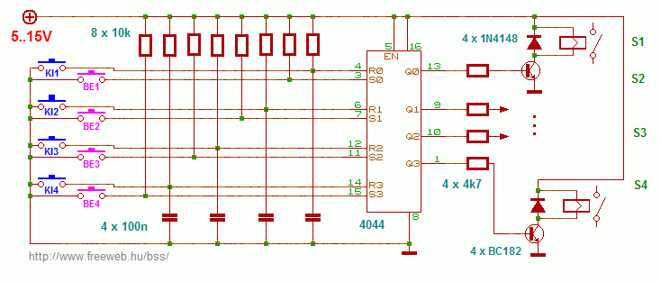

Sziasztok.Egy kapcsolást szeretnék építeni amivel 9-12Voltot tudok be/ki kapcsolni egy-egy nyomógombal.
Az áramerősség:100-250mA
köszi előre is

(#) Parázs Gábor válasza csikosgabi hozzászólására (») Júl 11, 2007 / 4
Itt egy kapcsolás, négy különálló kimenetet tartalmaz és szerintem a megépítése is egyszerű.
(#) csikosgabi válasza Parázs Gábor hozzászólására (») Júl 11, 2007 /
ez nagyon jó.Kössz

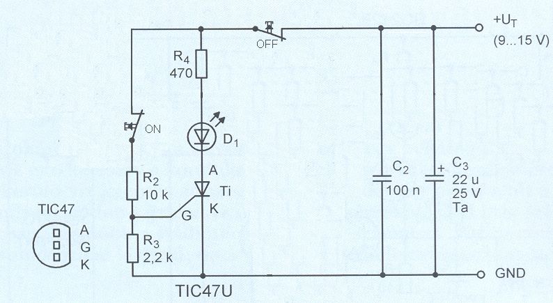

(#) krajnyak_dani hozzászólása Júl 11, 2007 /
Nem tom mennyi áramot visel el a tirisztor de ha kicseréled nagyobb áramúra akor jó lessz.Vagy ha a LED helyére egy rellét rakol be az is jó.
(#) ha6pc válasza krajnyak_dani hozzászólására (») Júl 11, 2007 /
Tovább lehet a dolgot egyszerűsíteni.
Két "záró" nyomógomb,az egyikkel begyújtod a tirisztort egy ellenálláson keresztül-ez lesz a BE,a másikkal rövidrezárod a tirisztort,az lesz a KI.
Az "on" gombnak zárónak kell lennie az "off"nak nyitónak
