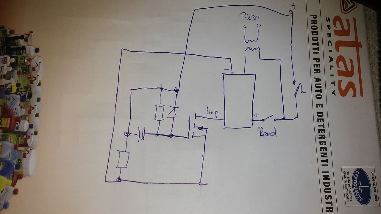

Sziasztok! Megépítettem ezt a kikapcsolás időzítést (http://www.bsselektronika.hu/index.php?w=6YHL4kv2K9) ami rendben is működik, egy mobilklíma kondenzvíz szivattyúzására akarom használni, csak tavalyról úgy emlékeztem hogy a benne lévő úszókapcsoló akkor zár mikor elérte a megadott szintet, de most kiderült, hogy ez nem így van, hanem 0 Ohm = üres tartály, 330 Ohm = tele tartály. Van esetleg valami mód hogy átalakítsam ezt a kapcsolást, hogy működjön ezzel az úszóval? Vagy van esetleg valakinek egy ilyesmi úszója (http://www.conrad.hu/conrad.php?name=Products&pid=506971) ami üres tartálynál nyitott, telinél zárt állapotú? Aliexpressről 250 forint lenne postával ugyanilyen, de mire ideér vége a klímaszezonnak, 3000 Ft-ot meg nem akarok adni érte. A segítséget előre is köszönöm!
Hello! Ez most egy kapcsoló, amiben egy 330ohm-os ellenállás is van párhuzamosan, vagy egy jeladó potméter, aminek 0..330ohm-között változik az ellenállása? Amúgy mit időzítenél? Vagy is hogy gondoltad a működését?
Sajna egy jeladó volt, nem kapcsoló. Azóta kiszedtem, kikapartam mindent a műanyag cső belsejéből, és azt találtam ki, hogy teszek bele egy reed-relét, mivel az úszógyűrű tetején van egy mágnes (valószínűleg a gyári is ilyen elven működött) és így amikor felúszik a gyűrű, akkor zár a reed. Egyébként gyárilag nem kondenzvíz gyűjtős, hanem kondenzvíz elpárologtatós a mobilklímám, így amikor elér egy szintet a kondenzvíz, akkor felszivattyúzza a forró kondenzátorra, így elpárolog és kifújja a szabadba. Ez a gyári szivattyúvezérlés halt le, mindig megtelt a tartály és kifolyt a klímából. Ma zárva van minden ilyen elektronikai bolt, de hétfőn nekiesek ) Üdv:Gyuri

Sajna már késő, szétberheltem ), de azért köszönöm! Viszont most az a gond, hogy mikor bekattan a relé, akkor az egész klíma leáll néha, olyan mintha a szivattyú indítása által okozott tüske miatt lenne...Erre van valami tipp esetleg? Jelenleg úgy van kötve, hogy a 0 az közös az összes többi villanymotorral (ez megy az indítókondenzátorra), ahhoz nem nyúltam és a fázis amit a vezérlés adott neki eddig az lett áthidalva a saját elektronikámmal. Egy 30W szivattyúnak kell indítókondi? Mert ha nem akkor teljesen függetlenítem a többi alkatrésztől és akkor biztos nem okoz több ilyen gondot... Köszi, üdv:Gyuri
Én nem ismerem ezeket a készülékeket. De hogy kell-e kondi egy motorhoz, az nem a teljesítményétől függ, hanem a motor típusától. De egyszerű kis szivattyúhoz, mint amilyen egy mosógépben van, nem szokott kondi lenni, mert a szükséges mezőtolást egy rövidre zárt menettel oldják meg. Persze ilyennek nyomatéka nem nagyon van.
Ha a kapcsolás zavarja a készüléket, próbálj meg zavarszűrő kondit tenni a kontaktusra. Pld. egy X2-es 275V-os 100nF-ot és egy 100ohm 2W-ot sorba. De elvileg vannak is ilyen zavarszűrő tagok egybeépítve.
Rendben, köszönöm, úgyis megyek holnap alkatrészért az úszóhoz, veszek egy kondit is! Itt látható a kapcsolása, a kompresszorral és a kondenzátor hűtőventivel van közös kondin a szivattyú gyárilag, ahhoz a részhez nem is nyúltam, nem értem miért indítja újra a vezérlést mikor bekapcsol a szivattyú.. :\

Egy kondi nem igazán szokott két motornál közös lenni. Maximum ugyan arra a kondira van kötve, mert ott van a táp, mikor mennie kell. Hogy újraindul, annak két oka lehet. Vagy zavarja a kapcsolási tranziens az elektronikát (ehhez elég néha rossz helyen húzódó vezeték is), vagy nem jó helyre van bekötve valami. És a proci figyeli, hogy egy relé, ki és be tudja-e kapcsolni a villanyt. Ha vissza jön a villany, amikor nem kellene ott lennie, esetleg letiltja a vezérlést. De ez mint írtam csak spekuláció.
