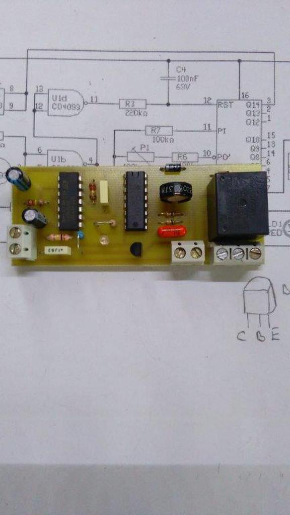

Szeretnék egy olyan időzítőt készíteni, aminél ha megnyomok egy gombot, akkor bekapcsol egy 12v-os relét és max 5 percig lehet az időzítést állítani. Az idő pontossága nem kritikus. De most jön a csavar. Ha ugyan ezt a gombot az időzítés lejárta előtt megnyomom, akkor viszont engedjen el a relé, vagyis kapcsoljon ki. A nagyimnak szeretnék egy szirénás pánik gombot készíteni, ahol távirányítóval indítaná az időzítőt, az pedig a szirénának adna start jelet. De jó lenne, ha a szirénát mondjuk az ídőzítés lejárta előtt ( ha szükséges ) le tudná kapcsolni. Ez megoldható valahogy?

(#) proli007 válasza Remci hozzászólására (») Dec 26, 2015 /
Hello! Remélem így gondoltad..

(#) Remci válasza proli007 hozzászólására (») Dec 26, 2015 /
Nagyon köszönöm a rajzot, biztosan jó lesz. Máris nekiállnák összerakni, de sajnos nincs 4060-as Ic-m, így meg kell várnom a jövő hetet hogy szerezzek pár db-ot. Amint összeraktam, referálok hogy milyen lett. Addig is köszönöm és Kellemes Ünnepeket!

Nos, ma összeraktam az időzítőt, úgy működik ahogy kell. Viszont ahhoz hogy a legkisebb beállítható idő úgy 1 perc legyen, az R6-os ellenállás értékét kell csökkentenem? A jelen felállásban most több mint 2 és fél perc. Nem volt 100Kohm -os potim, így 220Kohm -ost tettem bele. Csatolok egy képet a műről hogy lásd, nem hiába fáradoztál
Ja, és Boldog Új Évet Kívánok Mindenkinek!
(#) proli007 válasza Remci hozzászólására (») Jan 2, 2016 /
Hello! Ügyes vagy, jól néz ki..
Az R6 és P1 aránya fogja meghatározni a beállíthatósági tartományt (tól-ig). Összegük értéke és a C5 pedig az időt. Kb. t=(R6+P1)*C5*1,1*2^14 alapján. (Természetesen minden alapértékben kell számolni, vagy is Ohm Farád és az idő is szekundumban fog kijönni.)

(#) Remci válasza proli007 hozzászólására (») Jan 3, 2016 /
Köszönöm. A képletet mentettem, most már csak számolnom kell. Nem akarom 5 percig ordíttatni, elég az 1-1,5 perc. Az 5-öt azért írtam, mert ha esetleg másra is fel akarom használni, lehessen az időt tágabb határok között változtatni.
